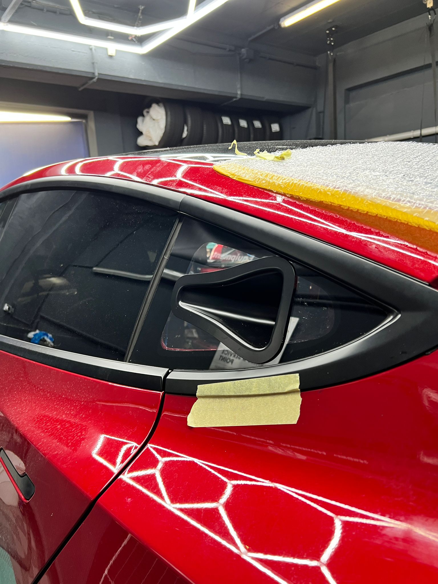

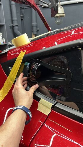

Wir suchten nach mehr Luft und fanden noch Platz für eine „kleine“ Anpassung. Wir nehmen die Luft wohl für die Kühlung der beiden Kühler für den HA Motor. Für die Bremse werden wir wohl eine universelle Bremsenkühlung von Speed Engineering nehmen.
Fast wie ab Werk.
Noch ein bisschen mehr Luft.
Mit der Kappe könnte das aber schon spürbaren Luftwiderstand erzeugen, also eher für langsamere Strecken geeignet sein.
Ohne sollte es noch annähernd neutral bleiben.
Ich habe selber noch noch nicht live gesehen.
Nur so groß ist die Fläche eigentlich nicht.
Auch wissen wir doch um die Schwäche der Leistung der Tesla-Motoren. Also alles über 200 km/h ist in der Beschleunigung eh nicht deren Kernkompetenz.
gerade deshalb geht es doch darum den Luftwiderstand zu verringern :thinking: Oder willst Du irgendwann nur noch Slalom fahren?

Es ist eine kleine Fläche, die hat aber die Form von einem Bremsfaltschirm.
Auch die Stirnfläche wird dadurch leicht vergrößert.
Zusätzlich wird die Schwäche bei hohen Geschwindigkeiten durch einen höheren Luftwiderstand auch noch verstärkt.
Ich würde daher die Kappen mal bei Highspeed testen.
Die Kühlung wird dadurch aber wahrscheinlich in etwa verdoppelt, was auf langsameren Strecken, insbesondere bei hohen Temperaturen, ein Vorteil sein kann.
Ich wollte lediglich helfen die Wirkung davon besser ein zu schätzen, sodass Ihr die sinnvoll einsetzen könnt.

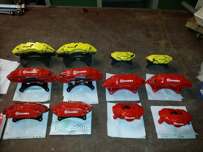

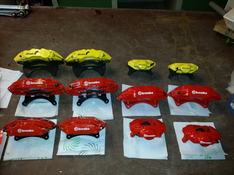

Bremse (zusammen mit Reifen) war bei mir immer mit das Erste was ich gemacht habe und bringt mit am meisten. Würde ich auch immer wieder machen. Also nicht nur Beläge und Scheiben sondern ein großes Kit.
Das Thema größere Bremse an der Vorderachse habe ich auch hin und her überlegt. Nur bei den Brembo Bigbrake Kit gab es immer Diskussionen zum Teilegutachten. Die V-Maxx Lösung finde ich nicht so gut.
Ich war an der 8-Kolben Tarox mit 380 mm Scheibe dran. Nur ich hätte auf der HA aggressive Beläge nehmen müssen. Das hat ein gewisses Risiko, wenn man die Bremsenprüfung selber macht. Wenn die Balance nicht stimmt, fällt man durch.
So habe ich jetzt gleiche Scheiben und Beläge auf beiden Achsen. Die GiroDisc halten super und die Endless N39S sind extrem griffig.
An der HA macht weder Mountain Pass Performance oder Unplugged Performance etwas am Sattel. Mountain Pass macht nur eine Sattel-Verbreiterung um eine 5 mm breiter Scheibe zu nutzen. Unplugged hat einen Adapter um den originalen Sattel höher zu setzten, um Carbon Scheiben zu verwenden. Den Sattel tauschen, machen beide wegen der Feststellbremse nicht. Da müsst eine Lösung her, wie es Tesla selber beim Plaid Carbon/Keramik Bremse macht.
Mein Bremsen Thema
Die Toleranzen bei der Abstimmung von Vorder- zu Hinterachse sind aber recht groß.
Da muss man schon sehr übertreiben, um da mal durch zu fallen.
Falls du doch noch überlegst auf was größeres umzusteigen, könnte man sich genauer ansehen, wie viel Reserve da noch ist.
Ich weiß, dass V-Maxx mit der 365 Scheibe schon eng war, mit der Obergrenze beim Teilegutachten. Wobei TG wohl andere Werte hat, als eine Einzelprüfung.

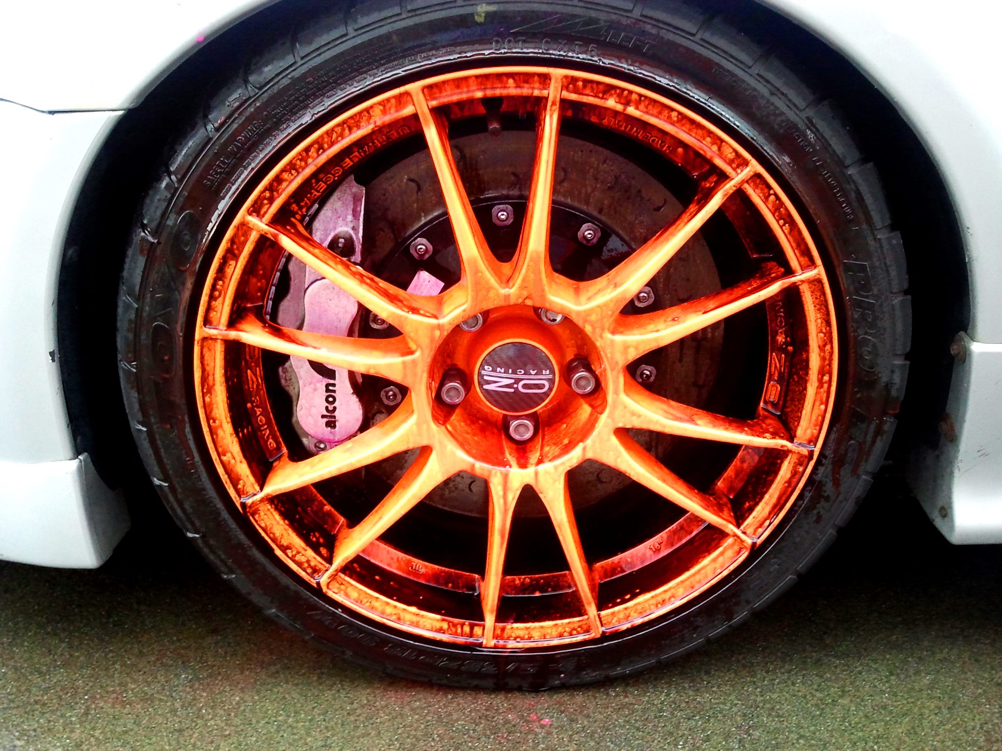

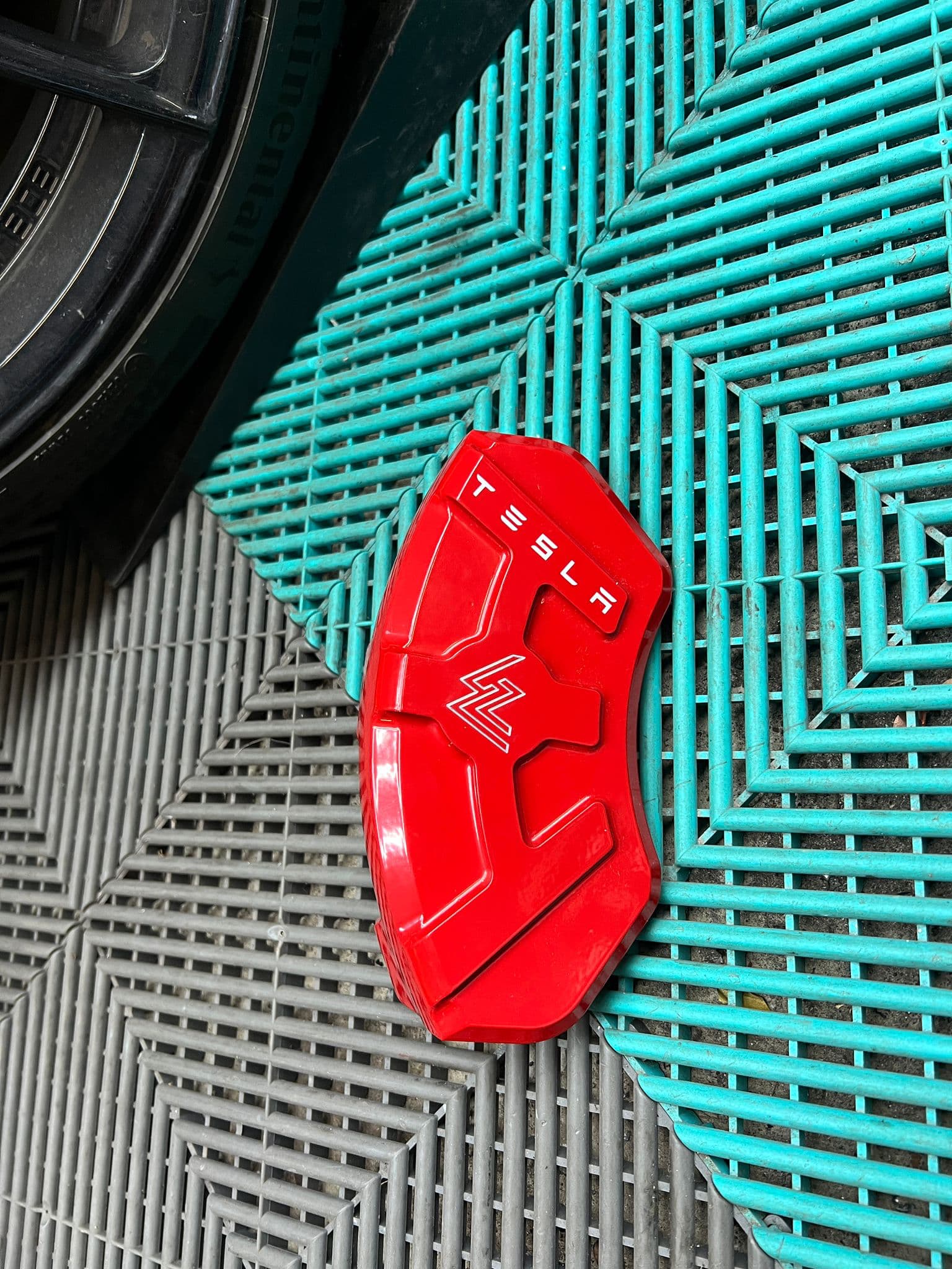

Im Moment denke ich nur über die Anpassung von Mountain Pass nach. Die tauschen die außen Schale vom Sattel an der HA. Damit kann eine 5 mm breitere Scheibe von GiroDisc gefahren werden. Was natürlich für die Wärmeableitung besser ist. Viel wichtiger ist, es soll kein Klappern bei Zubehörbelägen mehr geben. Die Endless klappern teilweise extrem, weil die keine Pins haben und der äußere etwas lose drin liegt.
Ob ich vorne auf die Stoptech 6-Kolben mit den 365 oder 380 Scheiben gehe (Die Carbon-Lösung von Unplugged finde ich zu teuer im Unterhalt), lasse ich im Moment einmal offen. Die Anlage funktioniert eigentlich, vorne haben wir noch neu die Entlüftung, hinten wollen wir auch Luft zuführen und Ableiten über die Stoßstange. Diese Season werde ich also nichts mehr an der Bremse machen.

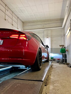

War für dich bei der Lastverteilung relevant wäre, ist der Mindestanteil der Hinterachse.
Die werden fahrzeugspezifisch vom Hersteller vorgegeben und liegen meistens bei ca. 15 bis 20%.
Damit das für die HU passt, muss die Hinterachse also nicht wirklich viel liefern.
Die Vorderachse liegt meistens um die 50% Mindestanteil.
Der Toleranzbereich der HU der Hinterachse geht dann etwa von 15 bis 50%.
Im Rennbetrieb wäre das Auto wohl unfahrbar, wenn die Toleranzen bzw. Schwankungen wirklich so hoch wären.

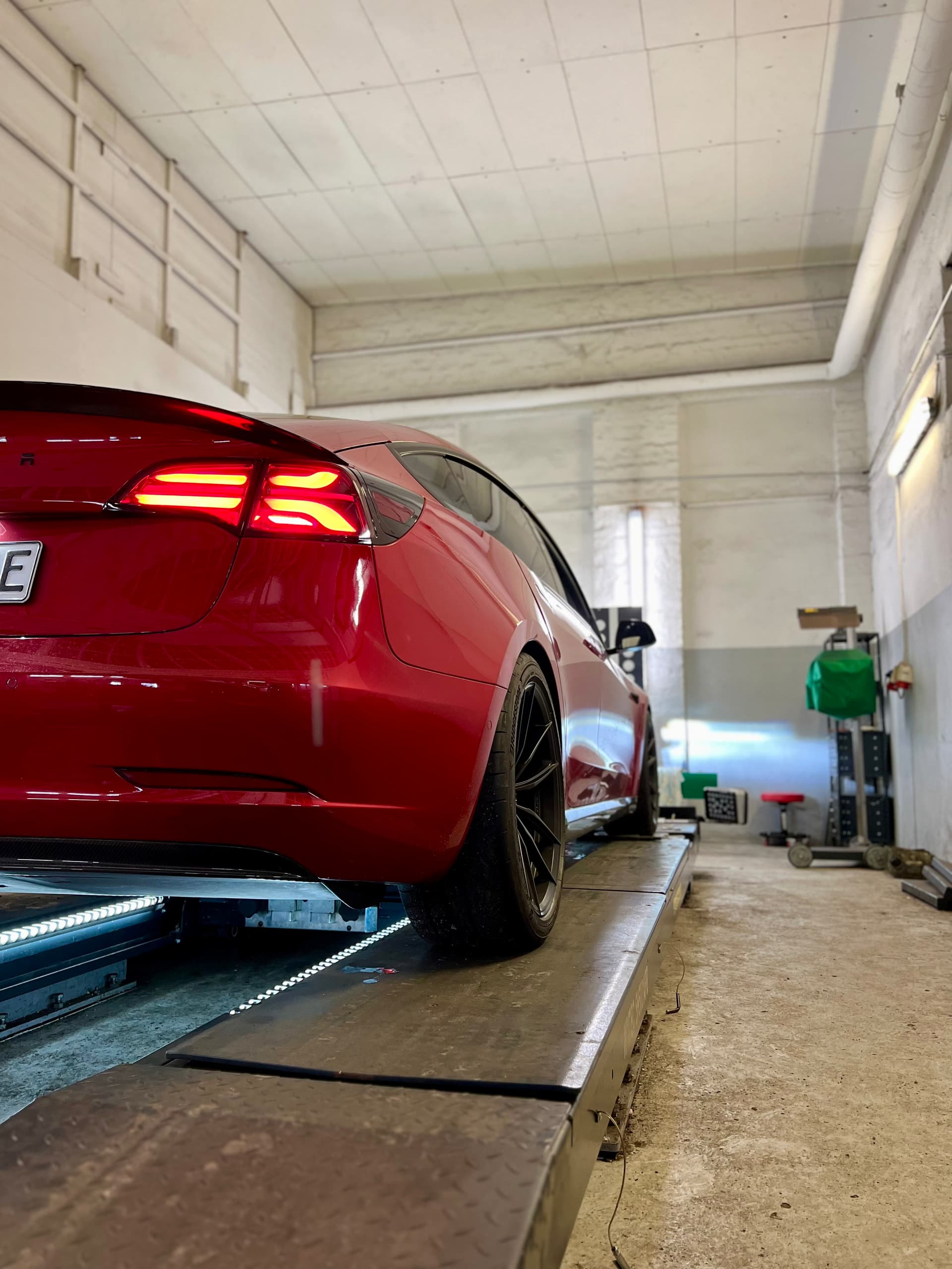

Ich hatte mit bekommen, dass die VA an der 20% Grenze lag, also das ein Überbremsen der VA im Raum stand.
Bei meiner Bremsenprüfung, habe ich mit bekommen, dass der ESP Test wohl das Hauptthema ist. Die Endless N39S haben einen Arbeitsbereich ab 0 Grad bis 850 Grad. Der Prüfer sagte, dass ESP kommt etwas träge, aber noch im grünen Bereich. An der Stelle würde ich das größte Risiko sehen.

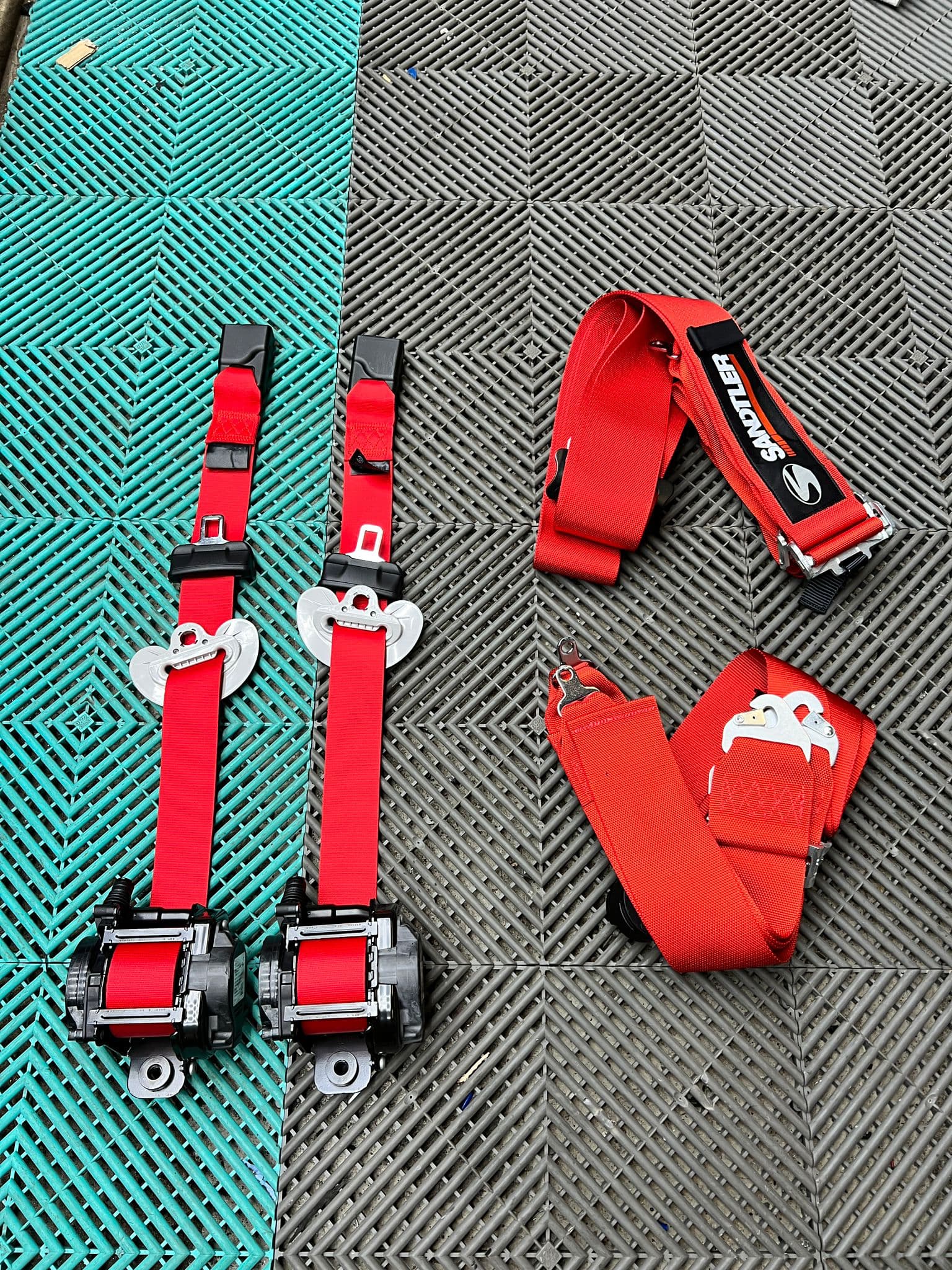

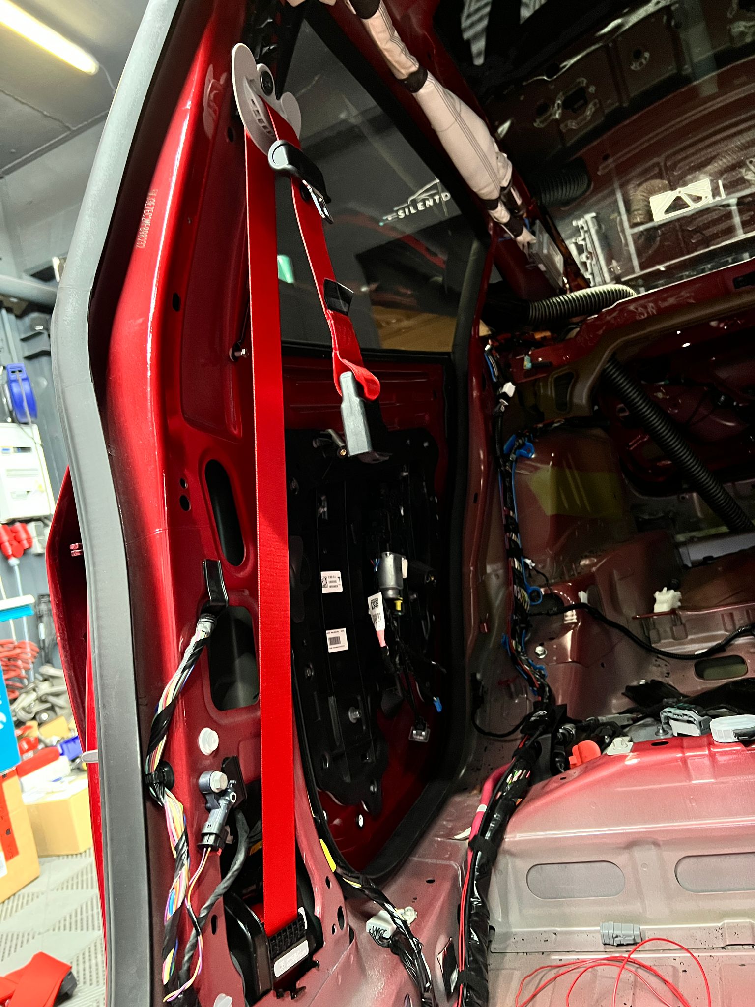

Weiter gehts. Fehlende hintere Gurte stören das Auto nicht mehr.

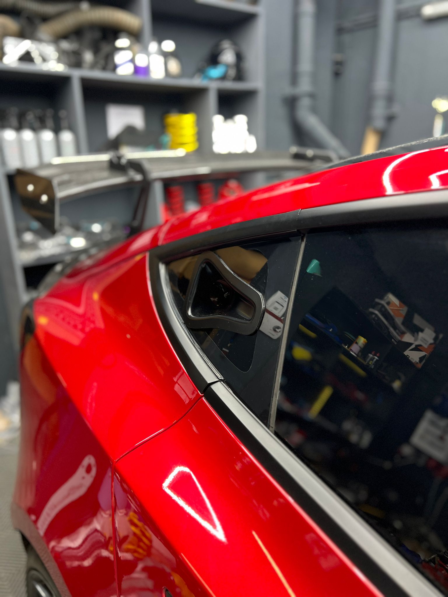

So Scheibe auch getönt.

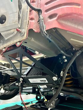

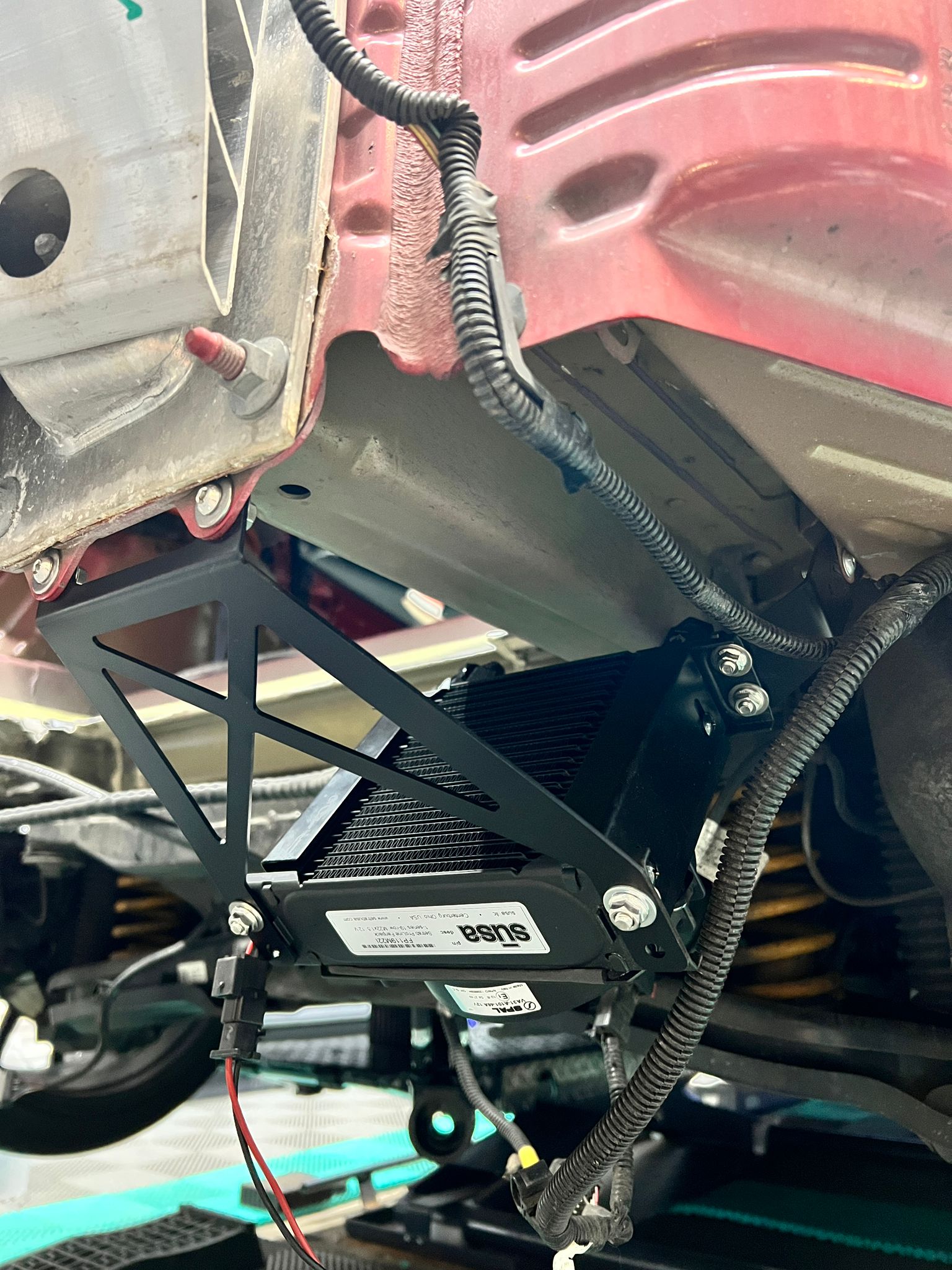

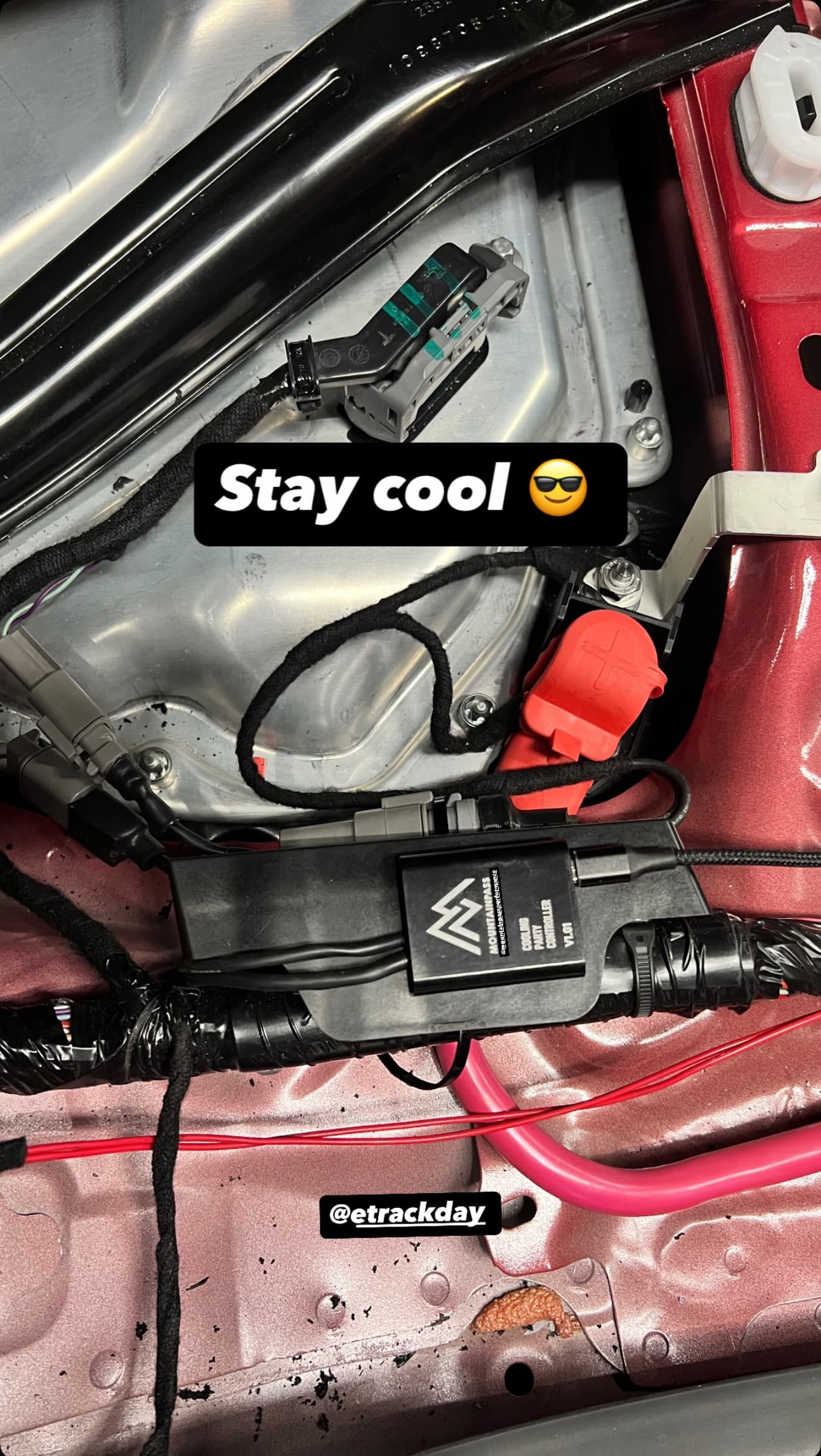

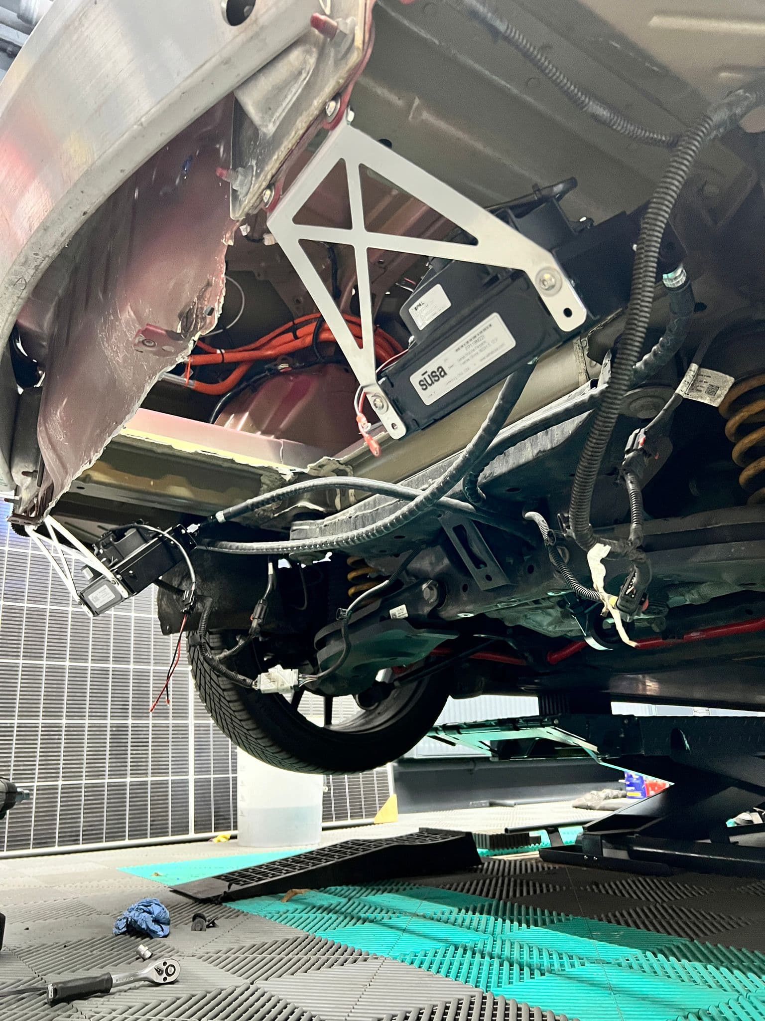

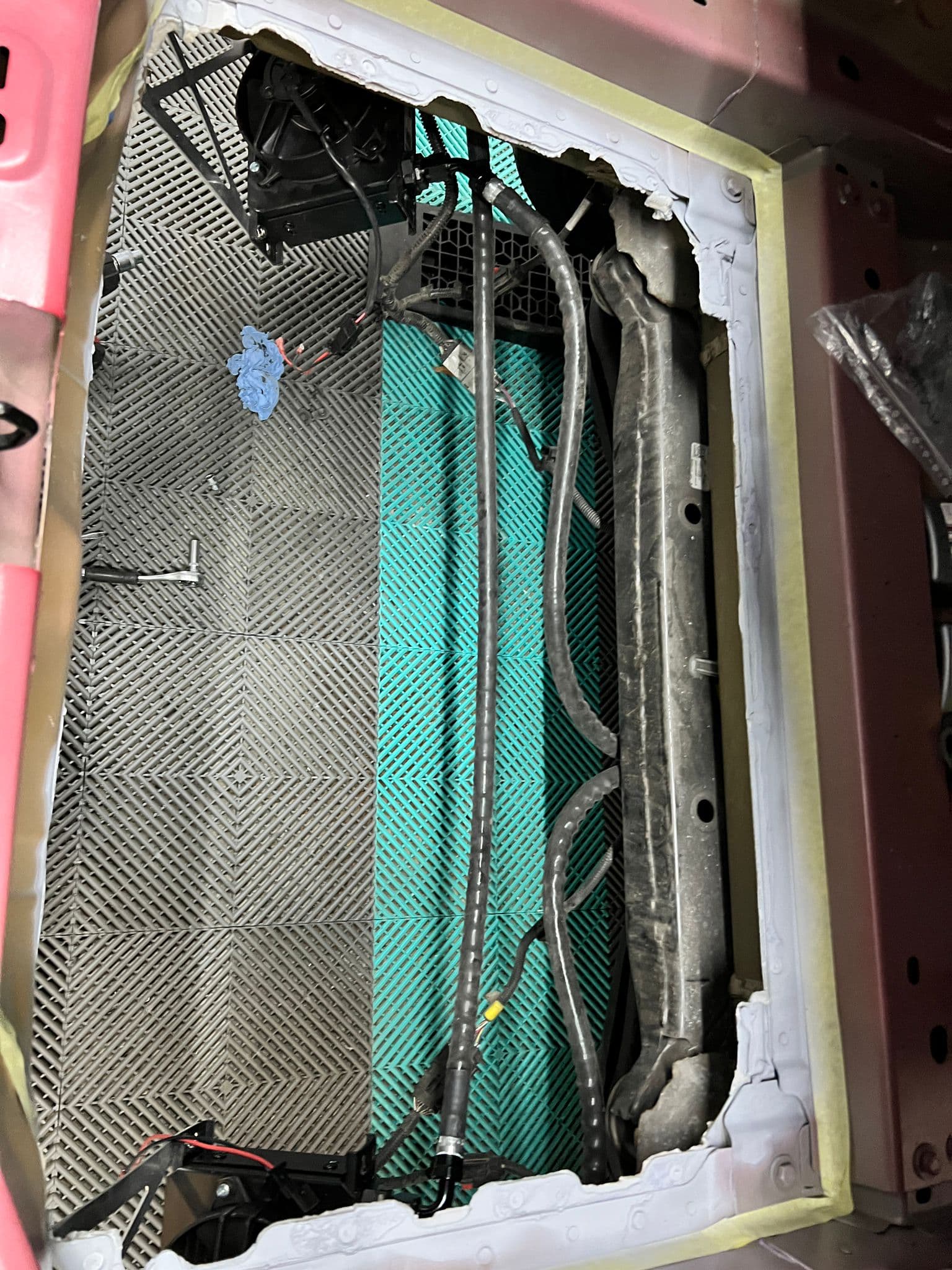

Da sind die beiden Ölkühler. So kann vom HA-Motor die Wärme besser weg.

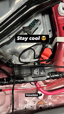

Zusammen mit einem kleinen Controller (im CAN-Bus) können wir in jeder
Situation das Kühlmanagement vom Tesla manipulieren. Das Grundproblem
bleibt natürlich, entstehende Wärme im Akku kann nicht schnelle genug
weg, wir können es nur etwas hinaus zögern. Schafft weder Hyundai beim
5 N oder Porsche beim Taycan GT. Das werden erst die nächsten Generation
der Akkus lösen können.
Halter in schick und zweiter Anschraubpunkt für mehr Stabilität.

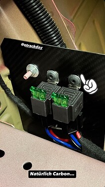

Strom brauchen die Lüfter auch.
Kleines Bauteil und volle Kontrolle.
Meine Zubehörbeläge haben leider keine Pin und klappern furchtbar.
Weil der äussere nur im Sattel liegt. Jetzt sollte das Problem gelöst
sein.

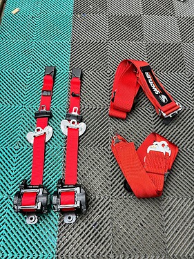

3-Punkt-Gurte links und ein Teil der 6-Punkt-Gurte rechts.
Leider lässt sich rot auf rot nicht ganz vermeiden. Dafür sind
die Sitze schwarz.
