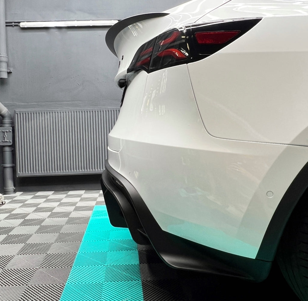

Diffusor ist nimmer schwierig. Startech muss lackiert werden. Rieger ist irgendwie drüber. Bei dem fand ich es gut, dass er wie beim neunen Y raus gezogen ist. Ob es von Aero was bringt? Egal sieht auf jeden Fall, aus meiner Sicht am besten aus. Tesla Model Y Heckdiffusor mit AHK Öffnung – SilentDrive.de

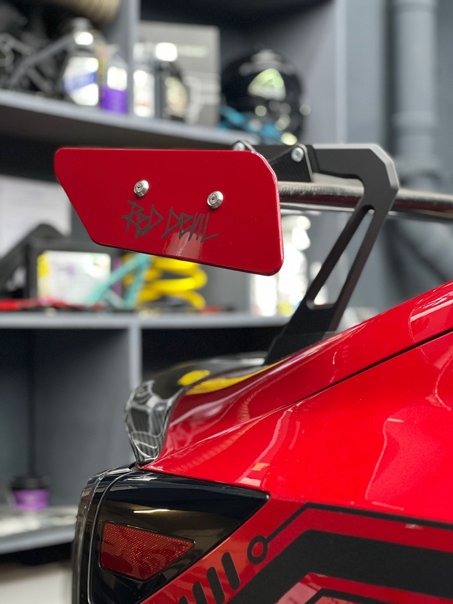

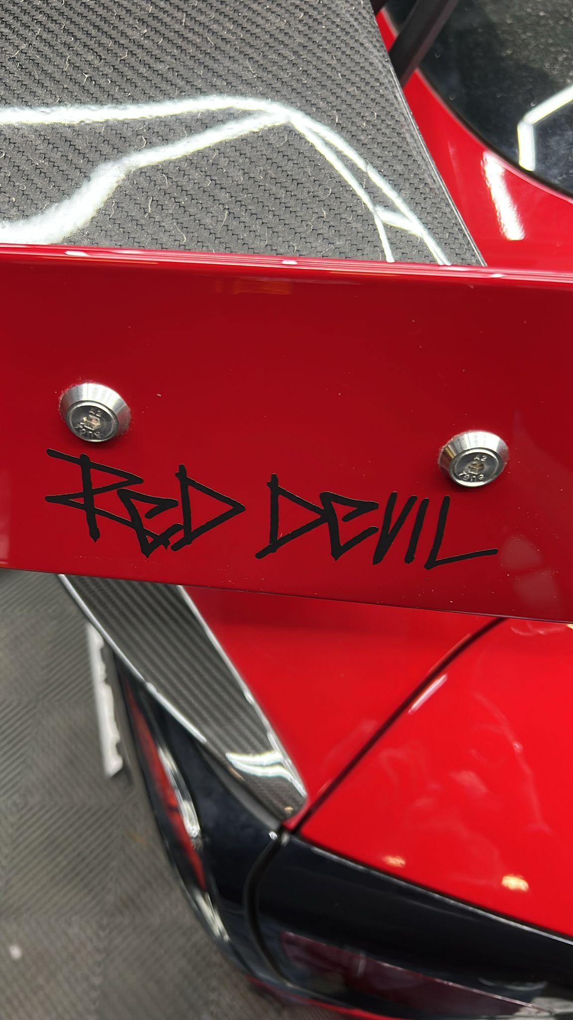

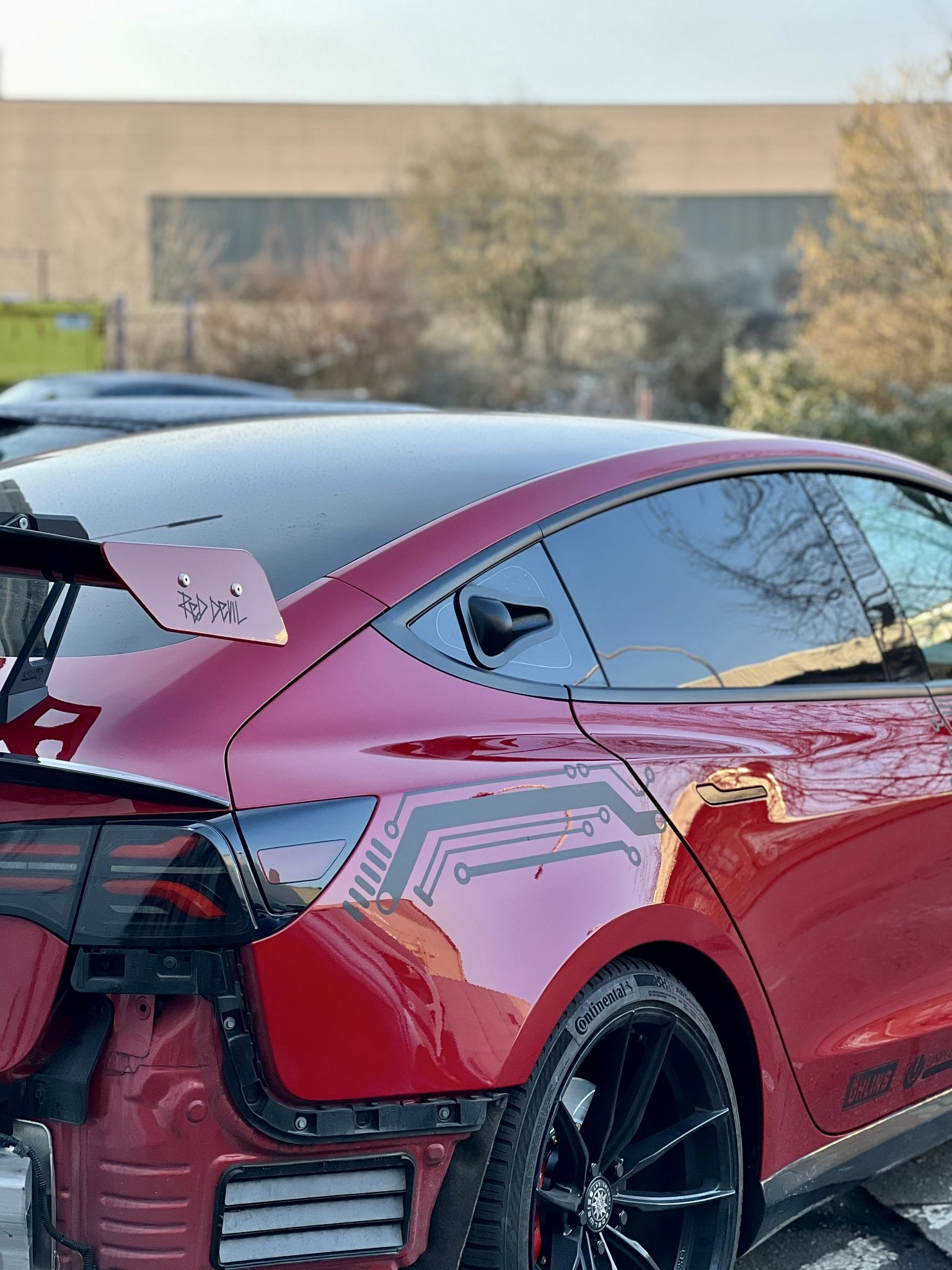

Die Wings vom Flügel aussehen jetzt Wagenfarbe.
Natürlich ist es schwarze Schrift. Das Licht verfälschtes.

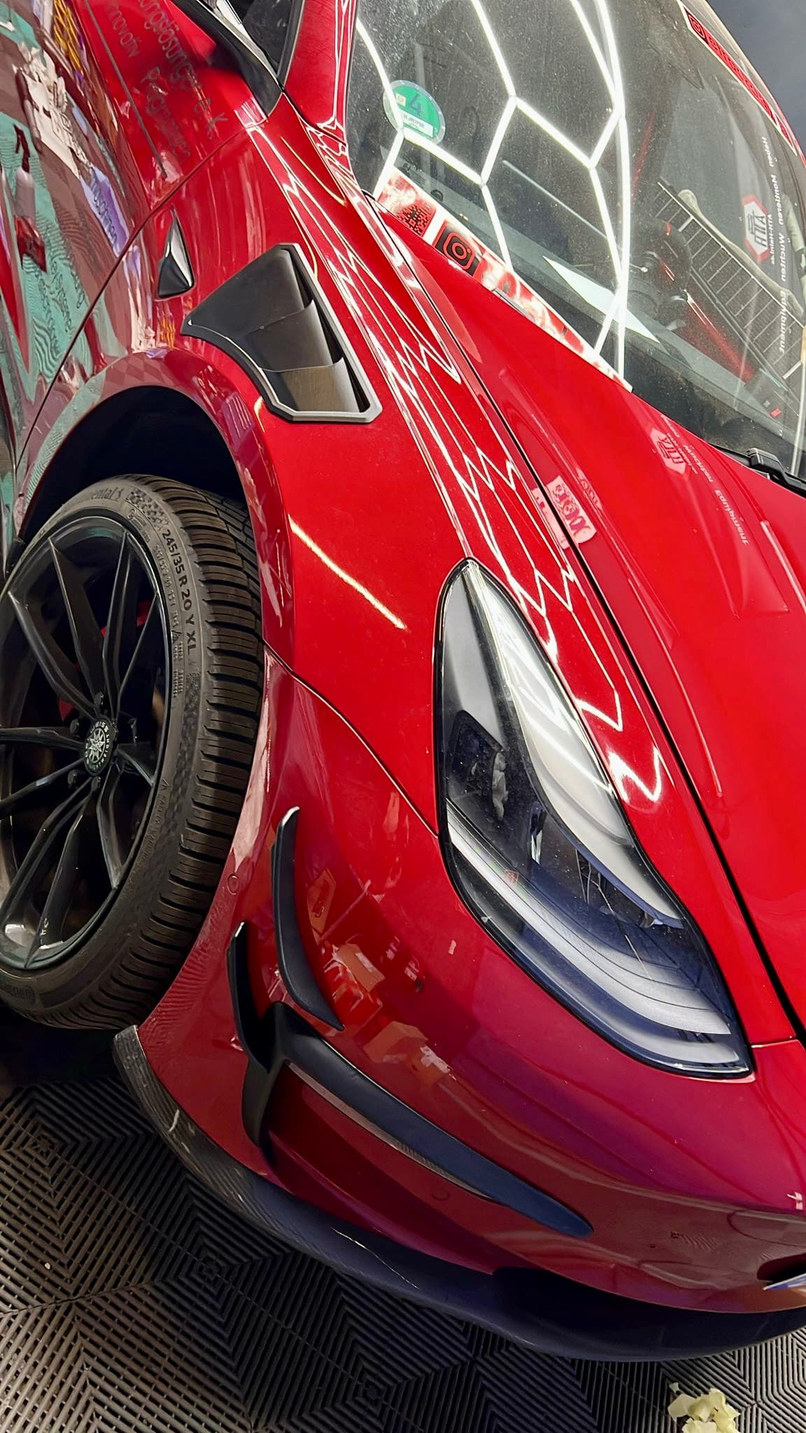

Die Kotflügelentlüftung, Canards und die Windknifes jetzt in schwarz. Ist jetzt einheitlicher. Das Farbkonzept Rot, Schwarz und echt Carbon ist hergestellt.

Ja, die Stoßstange fehlt. Eine noch offene Baustelle.

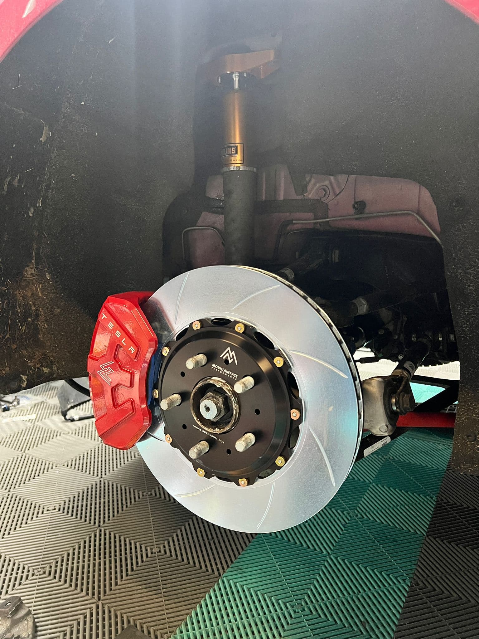

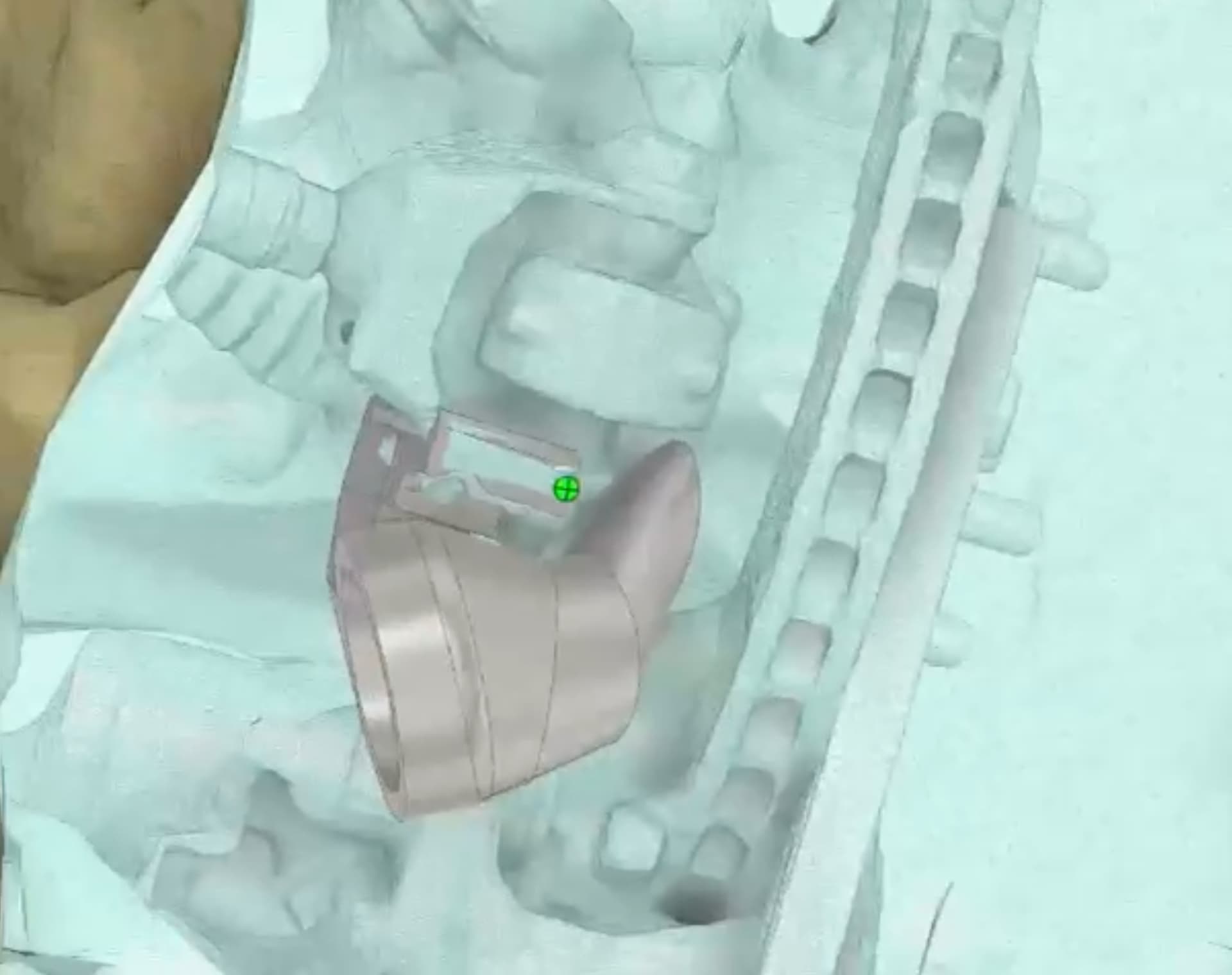

Falls sich die Frage gestellt wird, wie ernst wir die Sache nehmen. Vorne ist ja bekannt, dass eine Bremsenkühlung verbaut ist.
Der Lufteinlass am Dreiecksfenster geht mit Schläuchen zur Bremse an der Hinterachse. Dort werden wir auch gezielt die Luft auf die Scheiben-Mitte blasen. Ob das Teil aus dem 3D-Drucker die Temperatur überlebt, testen wir auf dem Track.

So aufwändig ist es nicht. An der VA ist es mit dem Sammler und den Schläuchen relativ überschaubar.
An der HA haben wir den Weg über die Dreiecksfenster gewählt, weil es bei einem Tracktool eine coole Lösung ist. Bei einer normalen Anwendung, würde die Luft vom Unterboden genommen.

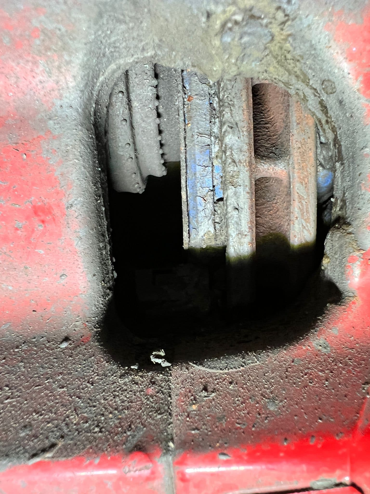

Die Bremse ist in dem Setup sehr Stabil. Wir hatten an der HA einen Doppel so hohen Verschleiß wie an der VA. Deshalb die Maßnahmen mit der Kühlung an der HA.
Leider bekommt man nicht die Protokolle der Bremsenprüfung vom TÜV. Nur der Prüfer hat gesagt selbst nach 10 x leer aus 100 km/h und 10 x auf gelastet auf maximale Zuladung aus 100 km/h, hat er immer noch mit über 1,1 g verzögert. Er sagt damit steht er auch unter Belastung keinem Porsche 911 nach, bei damals noch locker 1.850 kg. Der Umbau wurde als sehr gut gewertet. Mit die besten Werte bei der Prüfung. Ein Heinrich Manthey, Projektleiter TÜV SÜD Tuning Business Unit Automotive / Mobility Komponenten und System sollte es beurteilen können.
Moin,
Das heißt, ihr geht davon aus, dass höhere Temperaturen bei der kleineren hinteren Scheibe mit weniger thermischer Trägheit und weniger Oberfläche die Beläge gefressen haben?
Habt ihr die Temperatur mal gemessen, um mit vorne zu vergleichen?
Halt uns mal auf dem laufenden, ob die Kühlung einen gleichmäßigeren Verschleiß gebracht hat.
