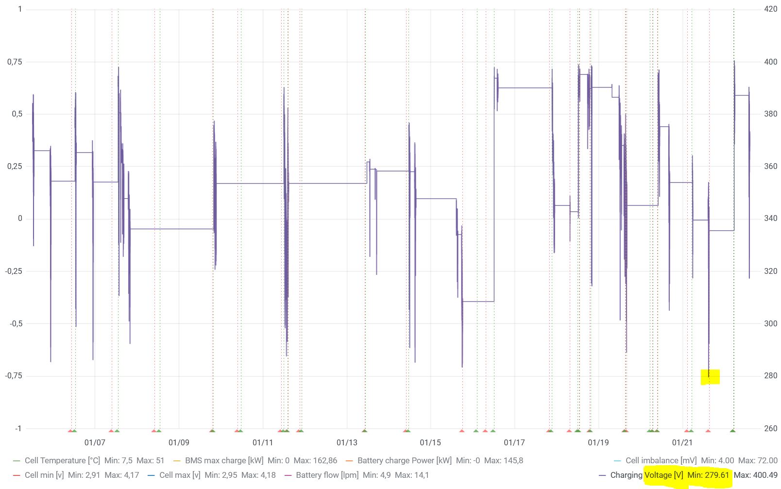

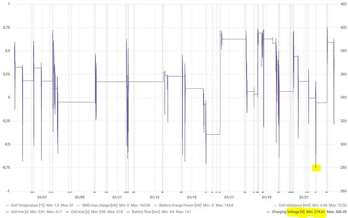

Genau, ich habe das jetzt mehrfach getestet. 279,5V → 280V ist die Spannung unter die der P mit PANA 82 unter keinen Umständen geht.
Heißt das, dass die Karre stehenbleibt bei 280V?
Mein RWD LR aus 2019 bleibt bei 262V stehen.
Was ich meine ist der „Voltage Sag“. Heißt du bist z.B. bei 20% SoC bei konstanter Fahrt und die Batterie meldet dir 330V. Wenn du dann das Gaspedal trittst, bricht die Spannung ein. Der minimale Wert auf den die Spannung einbrechen darf, wird vom BMS limitiert.
Irgendwann bist du wahrscheinlich bei ca. 4,5% unter Null, also der Buffer ist aufgebraucht, die Zellspannung erreicht 280V (beim P) auch ohne Last und das Hochvoltrelais trennt um die Batterie zu schützen.

Hier noch mal im Bild. Erster Monat mit dem M3P Refresh. 2100km Odo Stand heute. Niedrigstes SoC lag bei 9%.
BMS macht bei 280V den Gatekeeper.
