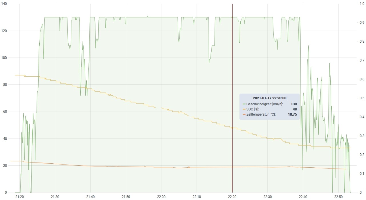

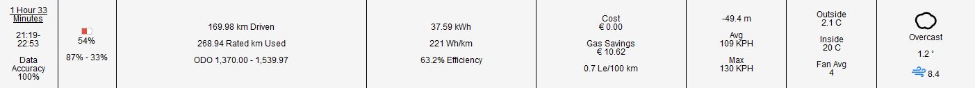

Hier mal eine 170km Reise mit dem M3P Refresh am Sonntag Abend mit wenig Verkehr.
-Immer wenn es ging AP/FSD auf 130kmh. -> Durchschnitt 110kmh
-30 Minuten vorher noch nachgeladen und 15 Minuten vorgewärmt -> Zelltemp bei Start 24°C.
-Lüftung auf Auto 20°.
-> Verbrauch 24KWH/100km! Schon ziemlich hoch, wie ich finde.
Der Wagen versucht konsequent um die 15°C Batterietemperatur zu erreichen/halten.
Auf der Langstrecke bei 130kmh und 0°C Außentemperatur normalisierte sich die Temperatur auf 19°C (siehe Uhrzeit 21:40) bei immer circa. 3° kühlerer Wassertemperatur am Batterieeingang. Dieses Delta wurde wohl genutzt um den Innenraum warm zu halten.
Ab Landstraße (siehe 22:40) fällt die Temperatur dann schnell auf 15° und bei passiver Fahrweise auch noch etwas darunter. Wenn man die kühle Batterie dann noch mit niedrigem SoC kombiniert wird es richtig zäh, trotz langer Fahrt. Damit müssen wir wohl aktuell leben.

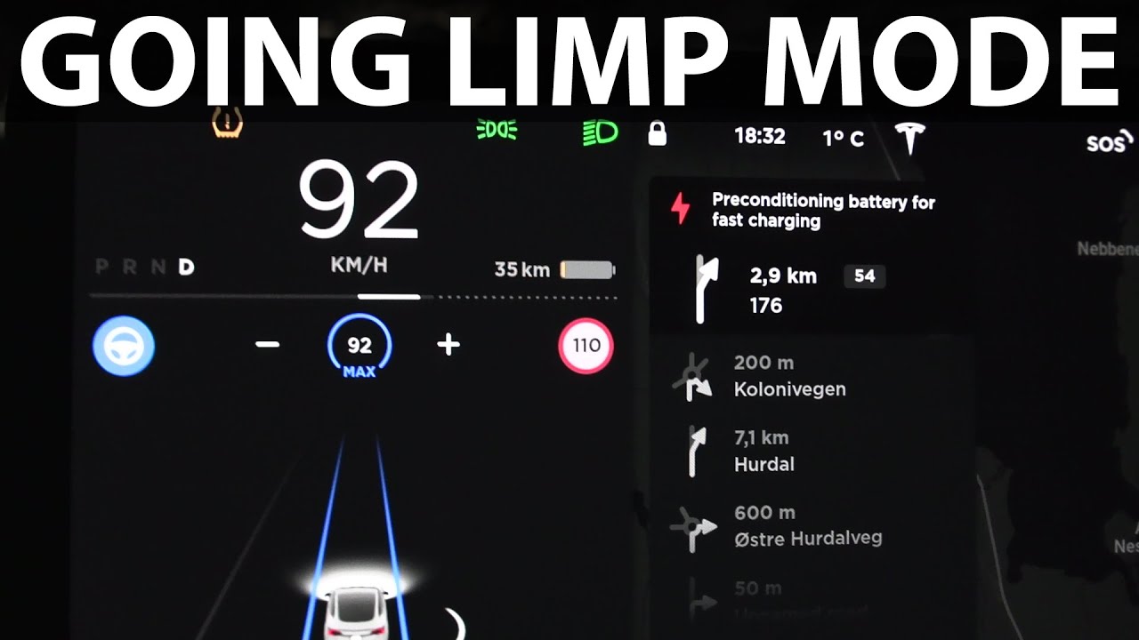

Ich bin zwar kein Freund von geposteten und insbesondere langen YT-Videos, aber in diesem Video von Björn sieht man sehr schön, dass hier wirklich ein Problem bei den 2021 Performance vorzuliegen scheint, welches so bei den LG LR nicht auftritt. Da muss man auf der BAB ja Angst haben im Winter unter 20% zu kommen…
Kein TL;DW, nur dass er den Vergleich zwischen beiden o.g. Akkus macht und man drastische Unterschiede erkennt.
Björns Werte konnte ich sogar noch unterbieten. Selbst BAB Richtgeschwindigkeit zu halten war anstrengend…
Exakt dieselben Erfahrungen habe ich auch machen müssen, unter 20% SoC macht das keinen Spaß und ich fühle mich an die zähe Verbrennerbeschleunigung erinnert - wenn das bei den alten M3P nicht so sein sollte, dann ist das ein klarer Rückschritt. Eine individuelle Einstellung der Octovalve nach den eigenen Bedürfnissen ohne Einfluss auf die offiziellen WLTP-Werte (vielleicht per Warnung a la: "Manuelle Einstellung der Octovalve führt möglicherweise zum Nicht-Erreichen offizieller Verbrauchswerte, hiermit bin ich ausdrücklich einverstanden) wäre doch eine schöne Lösung.
Was mich wundert ist, dass das Problem auch bei den 2021 LR mit dem alten Akku auftaucht, aber bei den MY mit OV und dem gleichen Akku nicht…
Also unter Björns Video meldet sich mindestens ein Fahrer eines Model Y Performance mit dem gleichen Problem. Mich wundert von daher eher, warum es mit nun ca. einem Jahr? Erfahrung mit dem Octovalve immer noch nicht korrigiert wurde.
