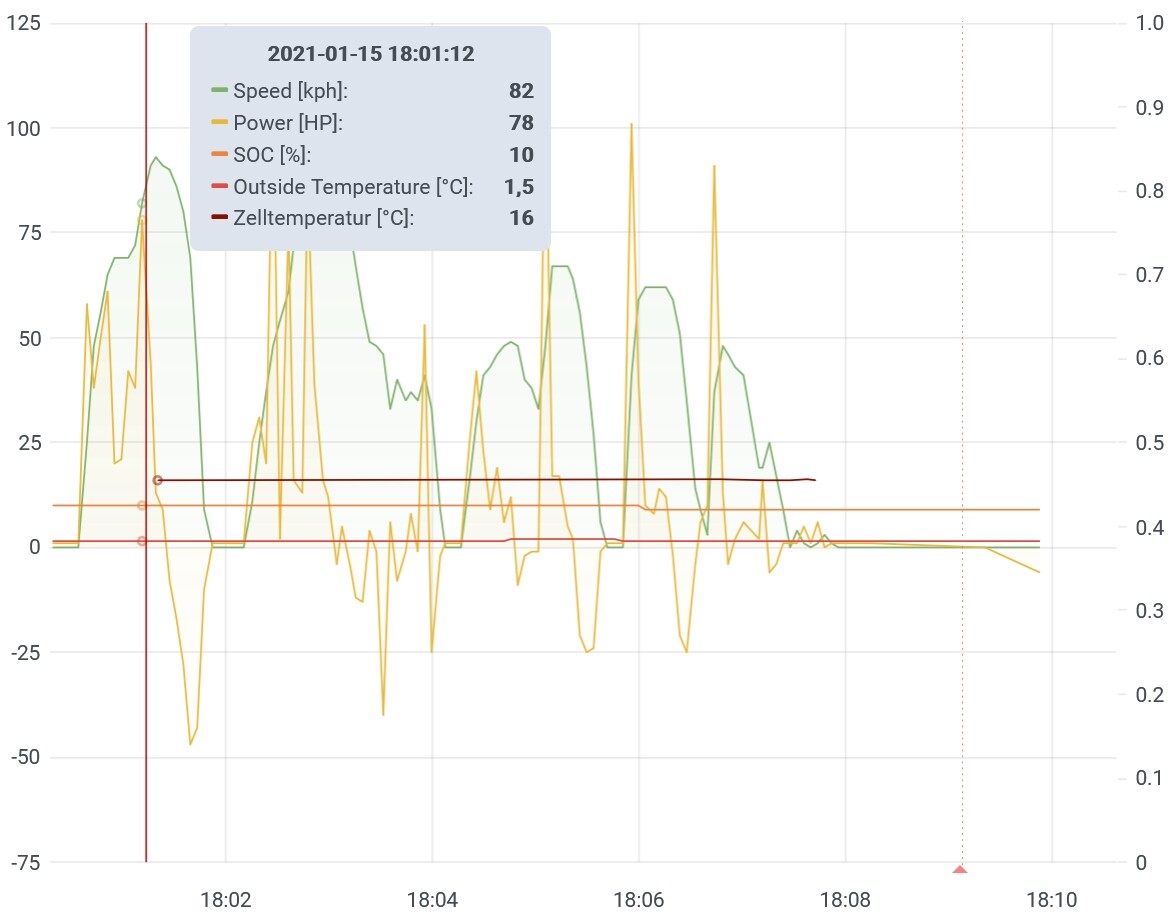

Landet circa in der Mitte deiner beiden Prognosen und 78PS… :roll_eyes:

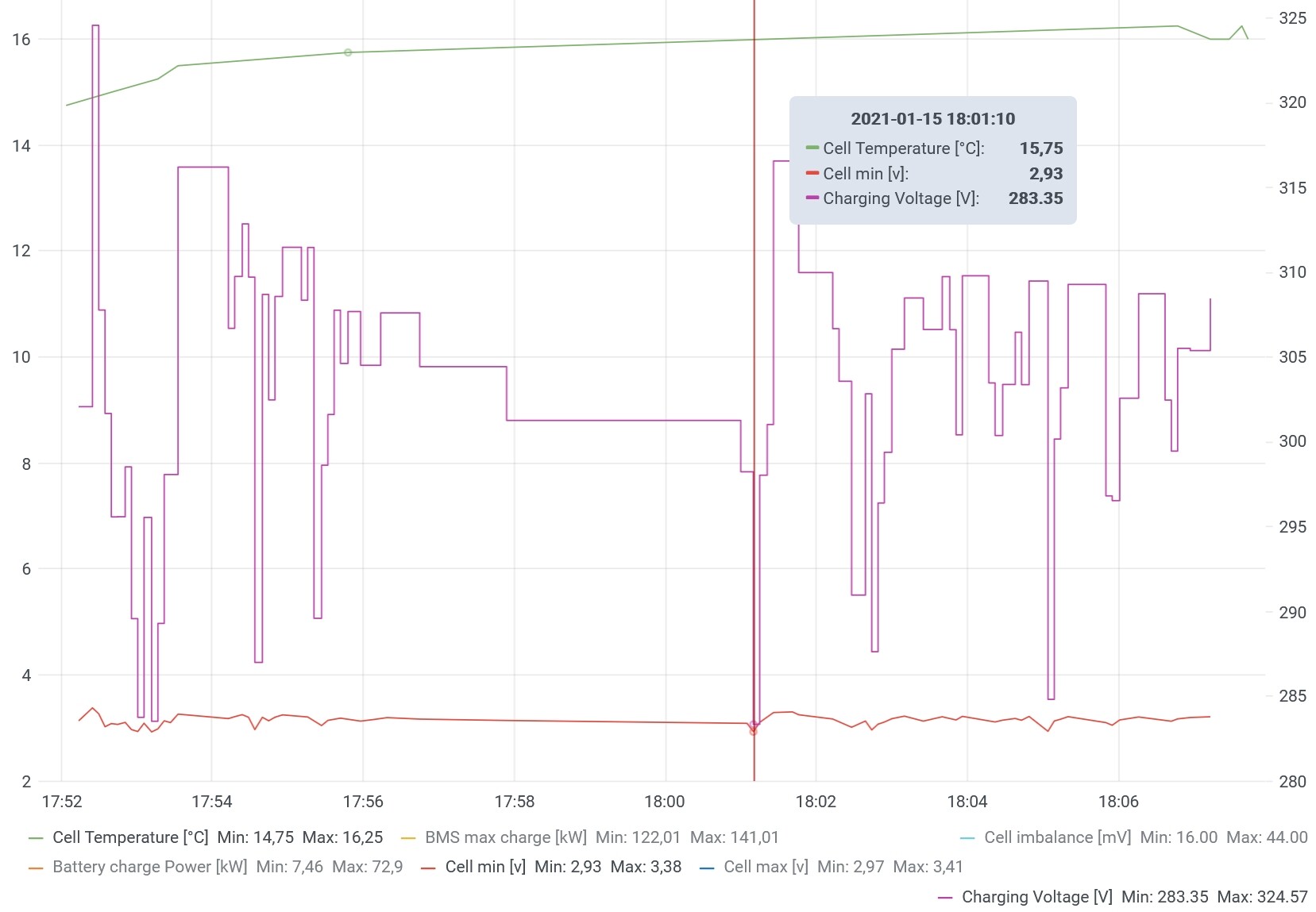

Bat [V] min = 283V
Cell [V] min = 2.928V
78PS bei 10%SOC beim M3P refresh? Das kann ja nur hoffentlich besser werden!
Das ja ein Witz !
Grrr :frowning:

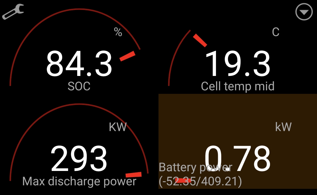

2021er M3P - Neuer Max KW Wert:
