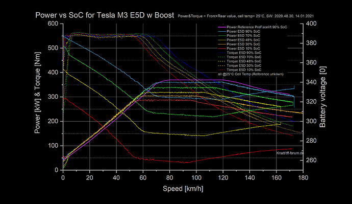

Bitteschön: Ist halt jetzt Gnadenlos überladen :wink: Aber ich denke du findest dich zurecht, ich war jetzt auch zu faul ne lange Legende zu basteln, die Farben sind stimmig und die rechte Skala gehört dazu. 30%SoC fehlen leider die U Daten.
Schaut so aus als ob das BMS bei 260V die Notbremse zieht und den Strom begrenzt
