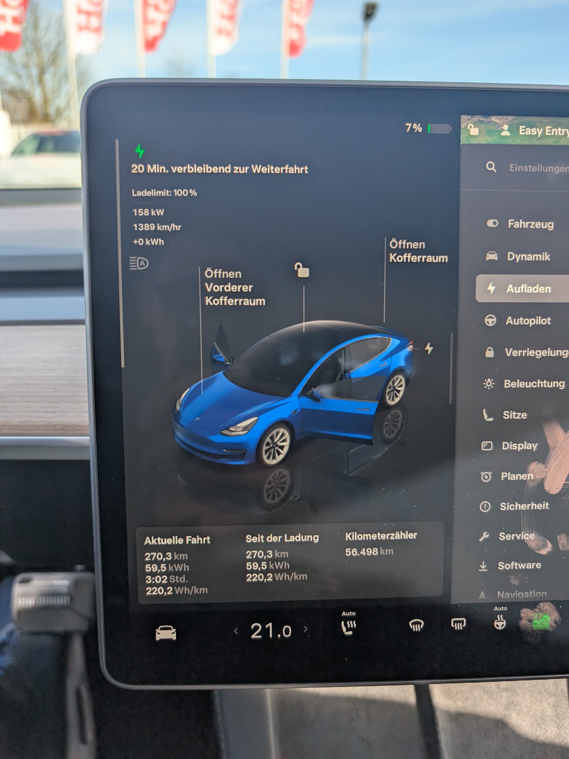

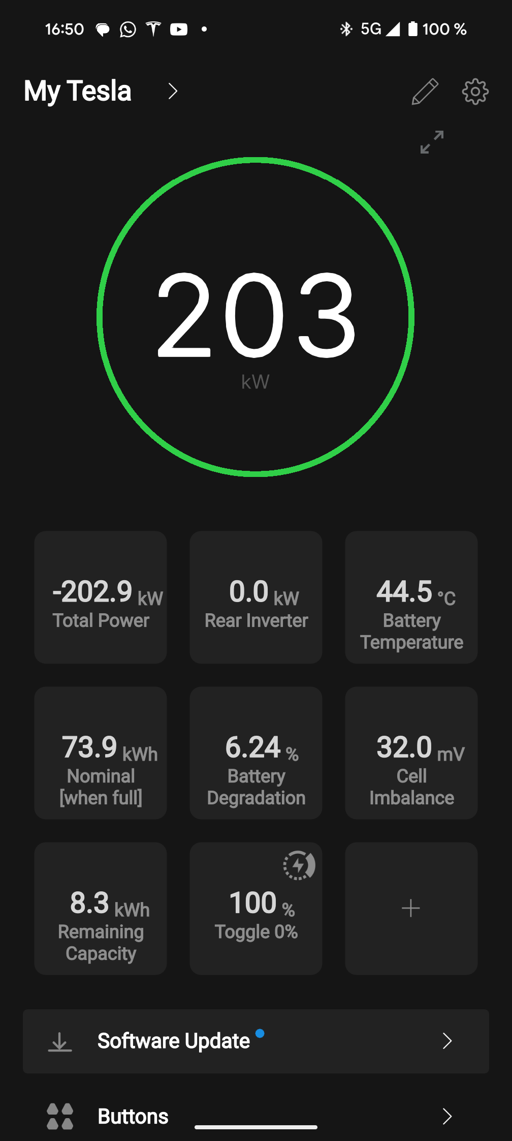

Mir ist heute folgendes aufgefallen und das habe ich so ausgeprägt vorher nicht beobachtet.
Ich habe das Auto an der Wallbox mit balancing voll geladen. Smt hat daraufhin 74 kWh im Akku angezeigt.
Ich bin 150 km entspannt mit 150wh/km gefahren. Dann habe ich den Nachbrenner gezündet und bin mit 200 km/h durchgerauscht bis der Akku leer ist.
Das Auto hat anzeigt das ich 60 kWh verbraucht habe.
Smt hat anzeigt das noch 8 kWh im Akku sind.
Ich finde 6kwh Diskrepanz (10%) ganzschön viel.
Zumal die hinzugefügte Energie am suc wieder mit smt übereingestimmt hat.
So krass habe ich es noch nie erlebt. Wird der Akku schwach? Liegt es an der Software Version?
Das finde ich schon heftig. Der Verbrauch der angezeigt wurde war gefühlt auch viel zu gering für 200 km/h.
Nun gut. Auch wenn ich nicht denke das, das Thema um Verbrauch an sich geht. Sondern um nicht berücksichtigte Verluste und Kapazitätsverlust durch steigende Cellimbalance mit niedrigen Akkustand geht.
Beobachtet ihr anderen auch eine extrem hohe Cellimbalance bei hoher Leistungsentnahme?
Edith: heute bin ich nur 120 gefahren und da hat der Verbrauch gestimmt.
Sehr verwunderlich.
Das alte Thema: Peukert-Verluste werden nicht angezeigt, weil nur der Strom gemessen wird, der aus dem Akkupack kommt.
Wie hoch ist sie denn? Bei hoher Leistungsentnahme fahre ich, da kann ich schlecht noch auf die Cell Imbalance schauen.
Wenn Du die 32mV meinst, das finde ich völlig normal für hohe Leistungsentnahme.
