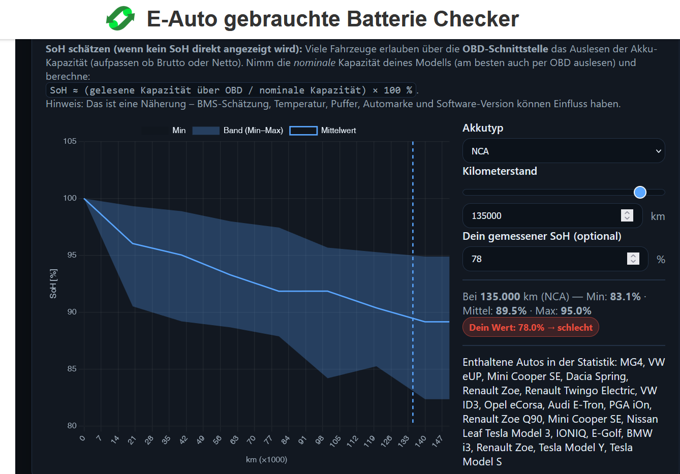

Der Akkudoktor hat ein Programm zur Beurteilung des Batterie Status. Das basiert auf vielen Fahrzeugen, nich nur Tesla

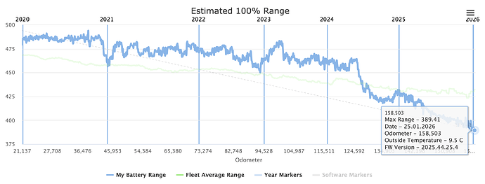

Ich habe ein Model 3P seit 2/2019, Garagenfahrzeug mit Tesla Wallbox, 50:50 AC/DC mit 158.000 km und habe rund –22,5% Akku-Degredation (–110 km Reichweite) (TeslaFi).
Gefühlter Durchschnitt: 1 km Reichweiteverlust aktuell nach jedem Laden.
Da sieht man auch richtig gut, wie Tesla Mitte 2024 irgendwas mit dem BMS gemacht hat.
Meine 03/19 hat bei 198tkm ca 20% Degradation. Er hatte bis ich auf die neueste Software updaten musste stabil knapp über 10% mit der 2022er Software. Seither geht es rapide bergab. Jedes Mal Vollladen ist 0,1kWh weg. Wie als würde Tesla den Akku künstlich verschlechtern.

Ich weiß aber gesichert aus mehreren Degradationskurven, dass seit dem ominösen „range prediction update“ Mitte 2024 die Degradationskurven einen massiven Knick haben.

Bei mir ging es erst mit dem 1. Akku-Tst signifikant um 20km Reichweite runter. Von 457km auf 430km. In den letzten 6.500km um weitere 11 km auf 425km.
Dass das irgendwelche realen Auswirkungen auf die Reichweite gehabt hätte, sehe ich nicht.
Ich bin nie annähernd auf 500km gekommen. Und das mir jetzt zusätzliche 75 oder 31km fehlen würden, merke ich auch nicht.
War bei mir eine Zeitlang auch so. Nach jeder Ladung schlechtere Kapazität. Hat dann vor ein Paar Monaten witzigerweise aufgehört und ist stabil. Ich kann mir vorstellen, dass es Software bedingt ist. Als wäre da vorher ein Zähler, der deaktiviert wurde
Vieleicht konnte Tesla die Software auch etwas verfeinern das die Kapazität genauer erfasst werden kann …. oder die Werte werden etwas pessimistischer ausgewertet.
135tkm 84% hab ich übrigens mit nem 2/19er LR
Ich habe bei meinem 8/2020er LR seit etwa 4 Monaten stabil 432 km Reichweite.
Auch bei mir ging es 2024 innerhalb von wenigen Monaten von 478 km (100.000 km) auf ca. 450 km (110.000 km) und jetzt eben 432 km (135.000 km).

Ich habe aus Interesse ein AVILOO Zertifikat gemacht, wobei ein Wert von 88,1% rauskam. Anscheinend misst mein S3XY Commander anders, aber der Akku ist top
Imbalance liegt bei 2mV also auch total im Rahmen :slight_smile:
Welchen Wert nimmt Aviloo bei “nutzbare Energie Neuzusstand” an?
