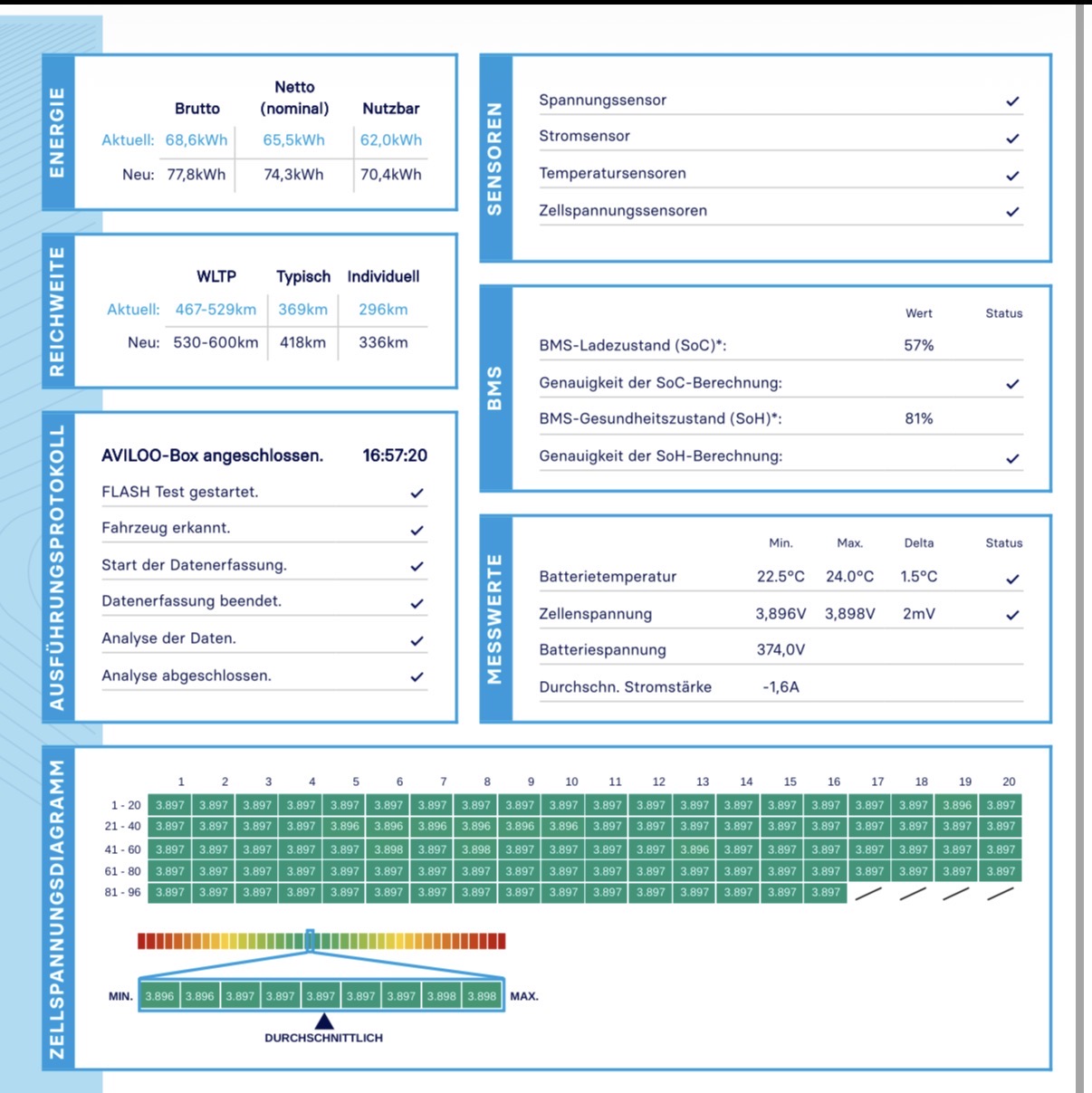

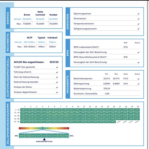

70,4
Batteriezertifikat Aviloo 02.02.2026 Zensiert.pdf (1,9 MB)
Wenn ich die Akkuwerte von „Energie“ nehme komme ich bei jeder Berechnung Neu ↔ Aktuell auf 88%, was ich für einen guten Wert halte.
Auch den "BMS-Gesundheitszustand (SoH) mit 81% würde ich noch also okay bis gut einschätzen. Nur frage ich mir hier woher die 7% Unterschied kommen. Was sagt das (*) hinter SoH (dazu)?
