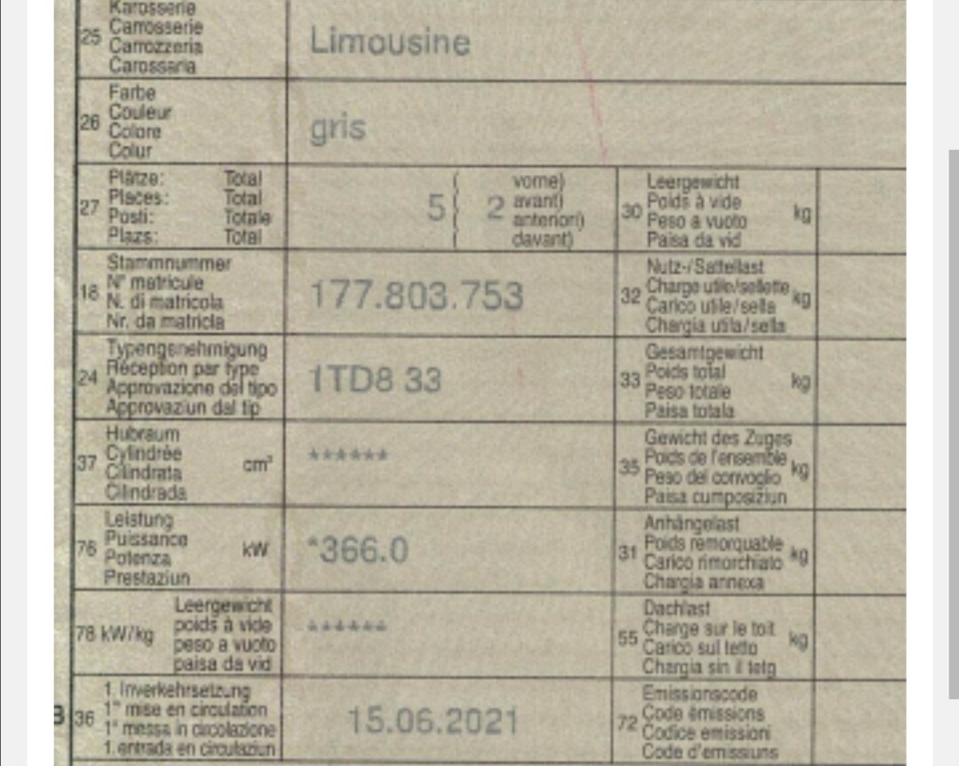

Die Garage hat keine Angabe über die Batterie. Die Vin ist auf jeden Fall USA. Lässt sich daraus etwas ableiten?
Zu 90% ein LG 5C 75kWh. Mit den Typenscheinen der Schweiz kenne ich mich nicht so gut aus, aber 1TD833 ist mit 148Wh/km angegeben → 5C. Der Panasonic 3L 82kWh wird mit 147Wh/km beworben.
Wenn du es ganz genau wissen willst, schaust du auf den Akkusticker hinter dem vorderen rechten Rad. Die Teilenummer lässt sich dekodieren, denn es ist ja ein Q2/2021er Fahrzeug. Also sollte es Lenkradheizung haben, die neuen Türverkleidungen und 50/50 auch den begehrten Panasonic Akku, den es nur April bis Juni gab!

Was würde denn beim Panasonic 82 stehen anstatt 1TD833?
