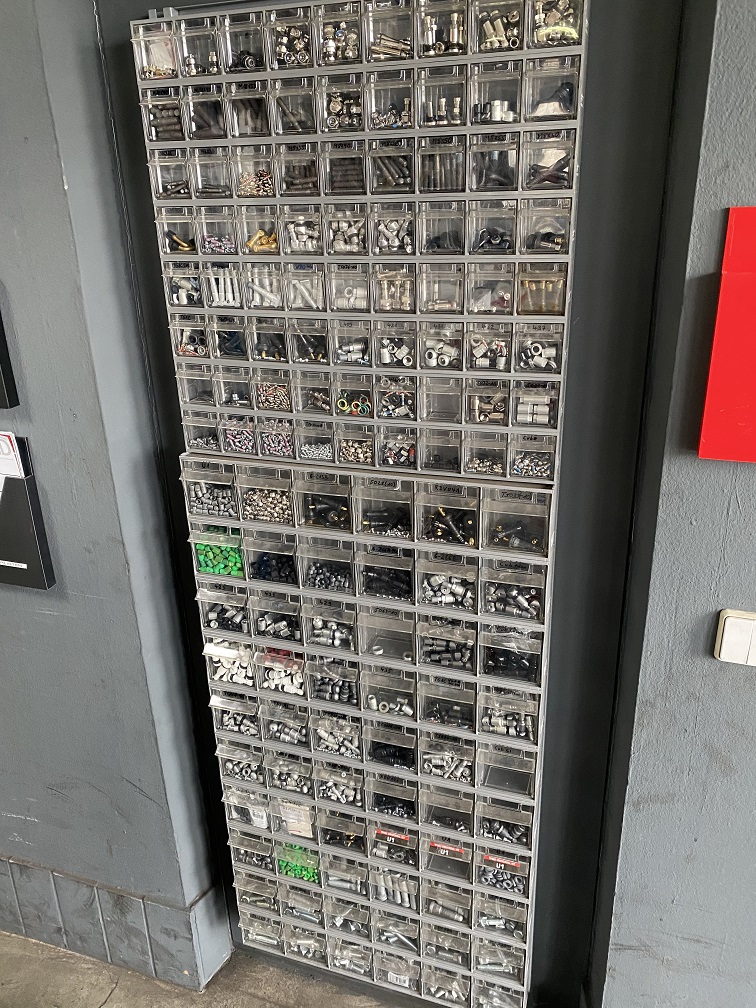

Ist ein Problem für den, den es dann trifft und die Ventile raussägen darf …
Kenn ich…
Aber es geht um Sicherheit, und ein plötzlicher Luftverlusst ist das Thema.
Und wer hat schon Bock darauf, für Tausende von Euros - hunderte von Kits bereit zu halten,
ständig nachzubestellen, einsortieren,…
Können nur Verrückte machen :slight_smile:
Du solltest das professionell anbieten. :wink:
Hab ich doch :wink:
Siehe Bild.
Wenn ich frage: " wer hat den Lust, 200 Tütchen aufzupacken und ein zu sortieren" - na da macht es Peng und alle sind weg…
Trotzdem die Regel: Neuer Reifen = neues Ventil oder bei RDKS das SK tauschen.
Siehe auch hier: https://www.reber-reifenhaus.de/rdks-tpms/
Ganz unten bei „Austausch des Servicekits“

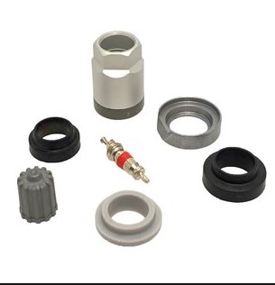

Nur zum Verständnis: SK ist das, was im Reifen drin den Luftdruck misst, oder?
Nein, das ServiceKit, welches den Sensor befestigt/abdichtet
SK
