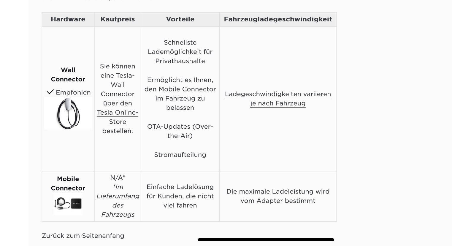

Mobile Connector im Lieferumfang dabei?
letzten Mittwoch habe ich meinen ersten Tesla bestellt: MY LR. Er wird voraussichtlich am Dienstag geliefert.
Jetzt meine Frage, weil ich über die SuFu und im Handbuch nichts aktuelles gefunden habe.
Ist beim 2023er MY aktuell ein Mobile Connector dabei?
Beste Grüße und Danke
Thomas
Ja ist dabei. Ebenso Warnkasten (Warndreieck, Verbandskasten, mit Masken und eine Weste).
Ein Ladekabel mit Typ 2 Stecker auch.
Ja, ist dabei.
Danke euch! Und entschuldigt die blöde Frage. Ich hab es echt nicht finden können, oder Tomaten :tomato: auf den Augen.
Vielleicht noch gut zu wissen: Der Mobile-Connector hat nur den Schuko Adapter im Lieferumfang dabei, also nur den Notladeadapter den man nicht auf Dauer nutzen sollte.
Die sinnvollen 16A/32A CEE Adapter musst du separat erwerben :slight_smile:

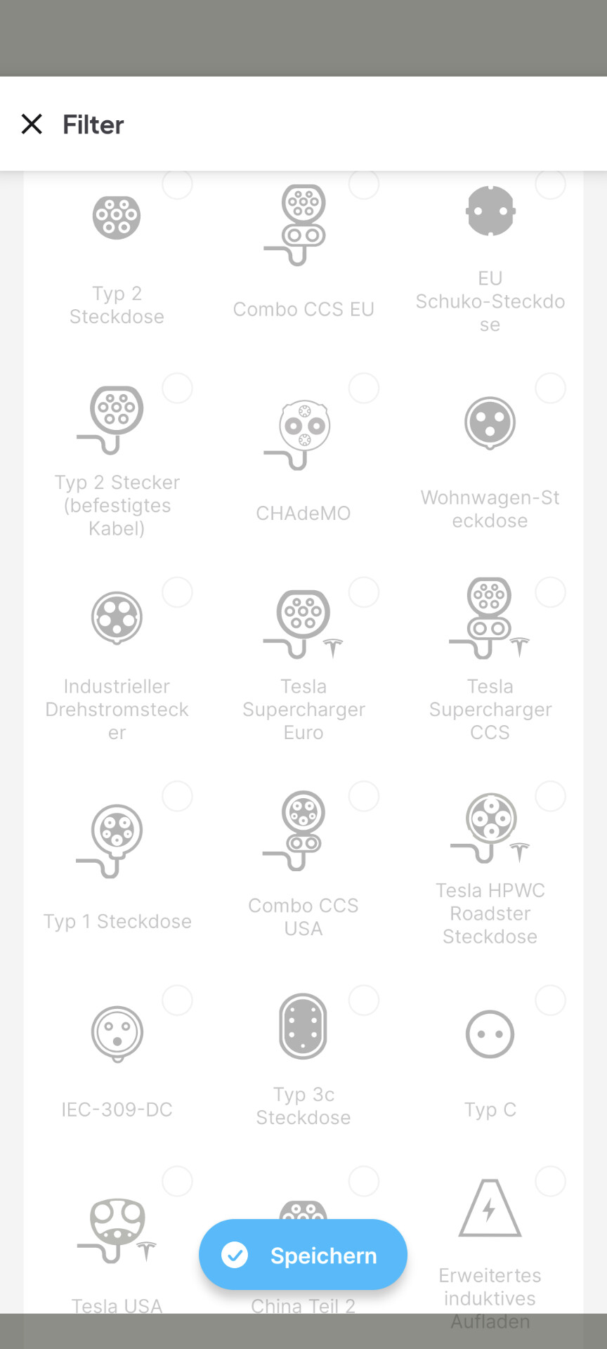

So ähnlich… ist ein Screenshot aus der Chargemap App. Relativ viele Ladestationen haben ein befestigtes Kabel. Man muss nicht zwingend am SuC (Supercharger) laden. Ist aber meist einfacher, weil das Navi die auf längeren Strecken automatisch einplant.
Naja du kannst definitiv nichts falsch machen :smiley:
Die 32A Dose ist GROẞ und die 16A Dose klein, verwechseln kannst du die nicht. Höchstwahrscheinlich hast du eine 16A Dose. Sollte es eine 32A sein beachte nur, dass du in Deutschland nur mit maximal 20A (wegen Schieflast) laden darfst. Musst du also im Auto begrenzen.
Um das mal konkreter zu beschreiben.
Auf dem Screenshot sind die zwei ersten Optionen (Typ 2 Steckdose und Combo CCS EU) die zwei häufigsten Optionen an öffentlichen Ladestationen.
Dann gibt es noch viele private Wallboxen und ein paar öffentliche Ladestationen mit Typ 2 Stecker (befestigtes Kabel).
Die Typ 2 Tesla Supercharger sind nur für alte Model S und X nutzbar, aber CCS Supercharger ist am Model Y problemlos. In Europa haben inzwischen alle Supercharger mindestens ein CCS Kabel.
Typ 2 ist für AC bis zu 11kW und für die „Steckdose“-Variante ist ein passendes Kabel bei jedem Tesla dabei, zusätzlich zum Mobile Connector (im Forum oft unter dem alten Namen Universal Mobile Connector 2 / UMC2 besprochen).
CCS ist für DC Ladungen und an „Fremdsäulen“ bis zu 200kW, CCS am Supercharger bis 250kW. Alle CCS Ladesäulen haben zwingend ein befestigtes Kabel.
Alle anderen Optionen auf dem Screenshot sind im öffentlichen Raum in Europa sehr unüblich.
Die Roadster und Tesla USA Anschlüsse sind mit einem europäischen Model Y inkompatibel, hier aber auch gar nicht mehr zu finden. CHAdeMO wird immer seltener und immer direkt neben CCS verfügbar. Das Model Y ist mit CHAdeMO komplett inkompatibel.
Typ 3c war mal ein französischer Sonderweg, Typ 1 ist einer der Standards in den USA. Für beide gäbe es Adapter auf Typ 2, aber diese Art von Anschlüssen findet man nur in absoluten Ausnahmefällen in Europa. Auch in Frankreich ist inzwischen Typ 2 Standard.
Typ C kennt man in Deutschland als „Euro-Stecker“ und da fehlt der Schutzleiter. Die meisten Ladegeräte werden dafür keinen Adapter anbieten und auch wenn man sich einen solchen bastelt, aufgrund fehlender Erdung die Ladung verweigern. So auch der deutsche UMC2.
So. Dann mal die Anschlüsse, um die es hier im Thread eigentlich geht:
Die CCE Steckdosen sind auf dem Screenshot mit „Wohnwagen“ (CEE blau) und „Industrieller Drehstrom“ (CEE Rot) bezeichnet. Diese zwei und Schuko findet man fast nur privat, auf Bauernhöfen, Baustellen, Campingplätzen, Industriebetrieben oder in Gebieten ohne echte Ladeinfrastruktur (z.B. Hotels in Albanien).
Der UMC2 ist für alle drei geeignet, mit passenden Adaptern.
Wenn man nicht vor hat an einem dieser Orte ohne Wallbox zu laden, braucht man den Mobile Connector und die ganzen Adapter aber eigentlich nicht!
Typ2 Kabel und CCS reichen vollkommen aus! Daher finde ich die Filteroptionen von Chargemap für einen Einsteiger extrem missverständlich.
