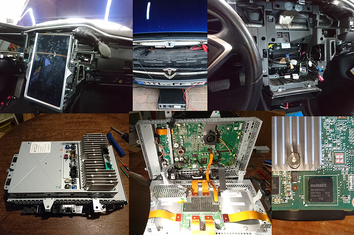

Da bisher jedoch nur Wenige die Möglichkeit der Selbstmontage und Versand genutzt haben, dazu ein kurzer Bericht von mir.
Ich hatte mir diese Woche „autofrei“ organisiert, um den eMMC Chip tauschen zu lassen. Da Lucky einerseits schon weit ausgebucht ist und ich andererseits eine ziemliche Entfernung nach Eindhoven zu fahren hätte, habe ich selbst Hand angelegt.
Am Montag Mittag habe ich das Auto samt MCU zerlegt. Dank Tesla Handbuch sowie einiger Tipps von Lucky und eines Forummitglieds lief alles problemlos und ich hatte das daughter board mit dem Tegra und dem eMMC nach ca. 1,5 h draußen.
Gegen 15.00 Uhr am Montag habe ich es mit DHL Express abgeschickt, Dienstag 12.30 Uhr war es in Eindhoven, um 17.00 Uhr bekam ich eine Versandnachricht, und heute am Mittwoch um 09.00 Uhr war es wieder bei mir… :astonished:
Der Einbau verlief genauso problemfrei, und so hatte ich die ganze Aktion in knapp unter 2 Tagen erledigt. Mit entsprechender Übernachtung, Fahrerei usw. wäre es bei knapp über 700 km einfacher Entfernung kaum viel schneller möglich gewesen.
Somit noch einmal eine klare Empfehlung für diesen Service. Und bei dieser Verfahrensweise braucht man keinen Termin vorher zu vereinbaren. Lucky meinte, ankündigen und einfach hinschicken, er sendet es nach spätestens 24 h zurück. Bei mir hat er es schon nach 4,5 h wieder auf der Post gehabt… :slight_smile:
