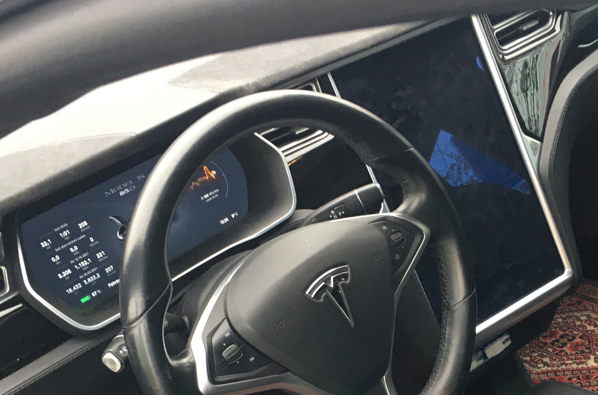

Heute negativen Tesla-Moment erlebt: Schwarzer Bildschirm!
Zur Vorgeschichte: Emmc von Loek 03/2020 wechseln lassen (Tegra wurde von Werkstatt in Bayern ausgebeut und dann nach NL verschickt). Damals wurde 16GB Chip eingebaut. Dennoch in der Folgezeit immer mal wieder kleinere „Fehler“ im Display („Farbspiele“, spontanes Resetten). Aber ich habe mir zumindest eingebildet, dass das System besser lief. - Vor 2 Tagen Schwarzer Bildschirm. Tesla-Hotline: vermutlich 12V Batterie. Empfehlung: ADAC. Als ADAC da war, spontane „Selbstheilung“, ADAC wieder gefahren. Gestern größere Fahrt Regensburg-Berlin und wieder zurück. Alles ohne Probleme. Heute morgen Tochter nach München zum Flughafen: keine Probleme. - Danach während Fahrt Reset gemacht (ich Hirsch!!!), weil LTE durchgestrichen war. Bildschirm blieb schwarz (Das was man auf dem Foto sieht sind Spiegelungen).

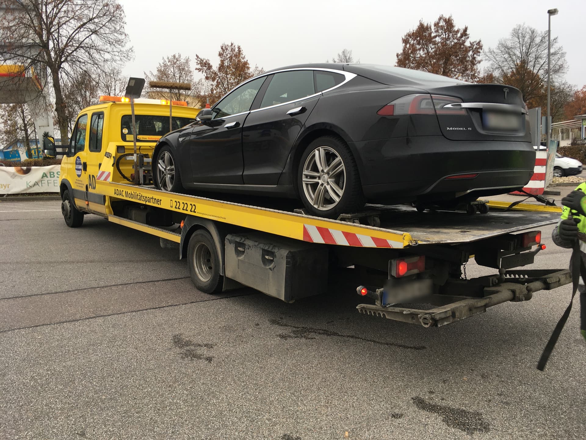

Auto fuhr aber noch zum SuC. Laden ging auch noch. Losfahren aber nicht mehr. Also wieder ADAC. Diesmal musste er tätig werden.
Auto nach Regensburg ins SeC geschleppt. Diagnose: wahrscheinlich der Chip

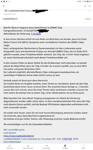

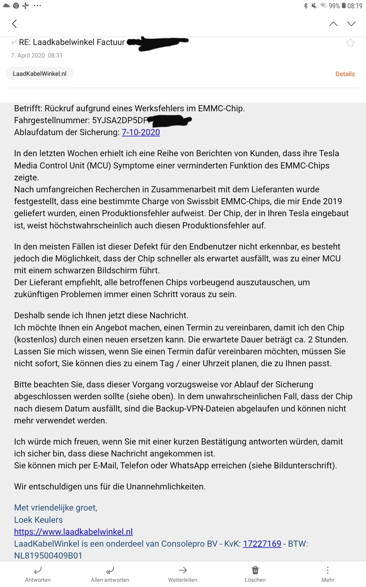

Nachdem Du den Chip über einen Dritten bei Loek reparieren lassen hast, könnte es evtl. Auch sein, dass der Rückruf von Loek wegen defekter Charge an Chips, die er verbaut hat, nie bei Dir ankam, siehe Email unten. Loek hat bei mir zweimal den Chip gewechselt - war zwar lästig aber ich finde trotzdem sehr professionell.
Siehe unten die Rückruf Email, der Zeitraum könnte passen.

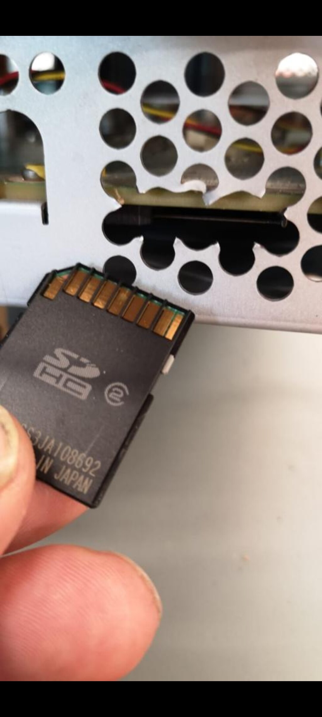

Das ist Unsinn… In den meisten derartigen Fällen ist die defekte SD-Karte schuld. Seit ich zusätzlich zum neuen Chip eine neue SD-Karte habe, läuft die MCU0 wieder problemlos.

Eine SD-Karte hatten nur die alten MCU (0) ungefähr bis Q3 2015.

Ich wollte den Wechsel der SD Karte selbst machen. Bei Tesla sind die Kosten laut TMC Forum rund 200€. Das ist für den Aufwand eigentlich fair - ich bin aber begeisterter Selbermacher.

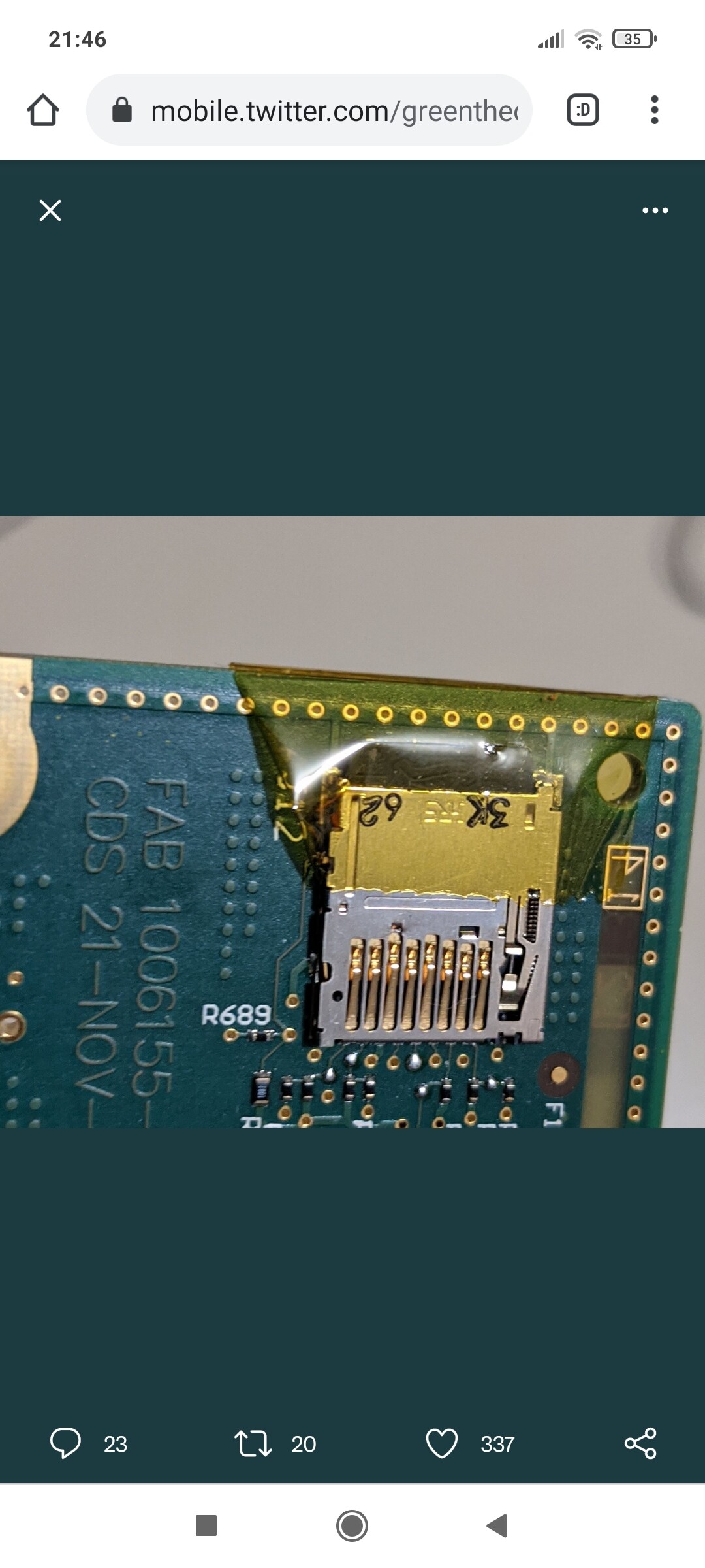

Nach meiner Kenntnis haben MCU0 und MCU1 eine austauschbare SD Karte. Ab MCU2 dann nicht mehr tauschbar sondern als Chip wie EMMC fest verlötet.

@HenryH Wegen fairer Preis: Eine defekte SD Karte tauscht Tesla gegen den kleinen Betrag schon immer. Klar könnte die Karte auch prophylaktisch mit dem EMMC Chip mitgetauscht werden, aber welches marktwirtschaftlich agierende Unternehmen macht das ?
