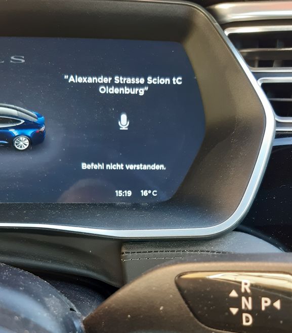

Hier mal ein Foto davon.
Gesagt habe ich "Navigation Alexanderstrasse 62 Oldenburg"
Ich weiß nicht was du üblicherweise für eine Vorstellung der englischen Sprache hast…
Das sieht aus wie eine Mischung aus deutsch und nicht verstandenem deutsch. Mit englisch hat es relativ wenig zu tun…
Sprich mal Scion tC englisch aus. Kling schon sehr nach 62.
das bestimmt schwäbisch … duck und weg
Die MCU1 hat mich in der Zeit bis zum Upgrade auch schlechter verstanden, was für mich jedoch nicht so ein Thema war. Ich habe es einfach langsamer und mit etwas mehr hochdeutsch ausgesprochen, dann gings. Mit der MCU2 ist das nun um Meilen besser geworden. Eigentlich hat er jetzt jede noch so komplizierte Anfrage verstanden.

wichtig ist eher Amerikanisch. Hausnummern findet das Navi deutlich schneller, wenn man die Ami-Reihenfolge wählt: 62 Alexander Street Oldenbourgh
Ganz einfach: Die Spracherkennung ist vom Befehlswort abhängig. Das merkt man, wenn man zB nach Songs sucht die extra falsch geschrieben sind - dann korrigiert sich die Anzeige automatisch.
In deinem Fall hast du offenbar zu schnell angefangen zu sprechen - die MCU1 ist ja langsam. :slight_smile: Außerdem erwartet Tesla natürlich gesprochene Sätze, nicht Roboter-ähnliche Schlagwörter.

Das ist aber ganz normal. Das liegt am Such Algorithmus. Wenn er die Hausnummer kennt, kann er sämtliche Straßen und Orte ausschließen in der diese Hausnummer nicht vorkommt. Oft hat man ein positives Ergebnis mit der Hausnummer und einem Teil der Straße.
Danke für eure Infos.
Ich habe es also so gemacht und langsamer gesprochen. Das Navi zeigt alles an aber nach gut 10 Min warten habe ich es abgebrochen. Auf dem großen Bildschirm zeigt er mir die Str und den Ort an. Dann beim suchen wird auch alles in Oldenburg angezeigt (der Punkt wo alles ist) aber keine Streckenführung. Den Wagen fahre ich jetzt schon 2 1/2 Jahre.
So hat bei mir auch das Navi-Problem angefangen. Ursache wird im Sterben der SD-Karte in der MCU1 vermutet. Diese sollte ausgetauscht werden (auf der rechten Seite der MCU, kommt man aber nur durch Ausbauen der MCU ran). Leakender Driver LCD und die immer mehr werdenden Navi Probleme haben mich schlussendlich auch dazu bewogen den Upgrade zu machen.
