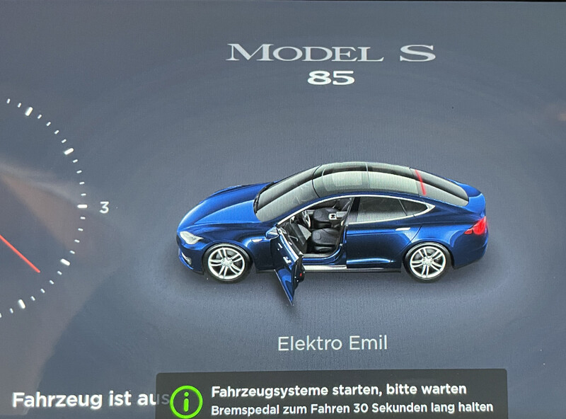

Ich habe den Eindruck, dass mich mein MS seit einer reichlichen Woche nun doch massiv zum MCU-Upgrade drängen will (derzeit MCU0(1) mit 16 GB Loek-Chip 02/2020).
Seit ca. 8 Tagen kommt jeden Morgen beim Start die folgende Meldung:
Wenn das absolviert ist und ich eine Fahrstufe einlegen will, meint das Auto als Nächstes: „Schlüssel nicht erkannt.“ Also wieder aussteigen, verriegeln, einsteigen, dann geht es erstmal los (Schlüsselbatterie wurde erst vor wenigen Wochen getauscht).
Jedoch mit den Einschränkungen: keine Töne (weder Blinker, AP, keinerlei Medien), automatische Displayumschaltung funzt nicht (bleibt vom Vorabend im Nachtmodus), Navi geht nicht (Auto bleibt auf dem Screen in der Garage stehen), alle Tripzähler stehen (aktueller Trip, seit letztem Laden, Trip 1+2) und noch bissl Kleinkram. Lademeldungen (ich lade immer netzdienlich nachts) setzt das Auto auch nicht mehr ab. Nach reboot (dauert mittlerweile mehr als 5 Minuten) kommt langsam die gesamte Funktionalität zurück.
Das geht nun jeden Morgen so.
Was habe ich bisher getan? Täglicher reboot (MCU + IC) während der Fahrt, mehrfacher reboot mit gehaltenem Bremspedal bis Teslalogo (ca. 3 min) im Stand.
Gestern Abend habe ich dann mal die Sicherung 51 (MCU) für eine Stunde gezogen.
Heute bin ich noch nicht gefahren. Da aber nachts wieder keine Lademeldungen kamen, gehe ich nicht davon aus, dass es etwas gebracht hat.
Übrigens fehlten dann gestern nach dem reboot nach gezogener Sicherung ca. 60 km im Gesamtkilometerzähler, komisch.
Bliebe nur noch ein Werksreset, den habe ich bisher bei dem Auto noch nie gemacht. Oder seht ihr noch eine andere Möglichkeit, die MCU wiederzubeleben? Oder ist es doch vielleicht ein ganz anderer Fehler?
Eigentlich wollte ich die MCU0(1) wegen der Rootmöglichkeit so lange wie möglich am Leben halten. Das scheint nun nicht mehr zu klappen.
Am kommenden Wochenende geht es in den Urlaub, und eine Lösung sehe ich bis dahin nicht. Blöde Situation… :frowning_face: Sollte es nachher wieder nicht funktionieren, rufe ich mal die Hotline an.

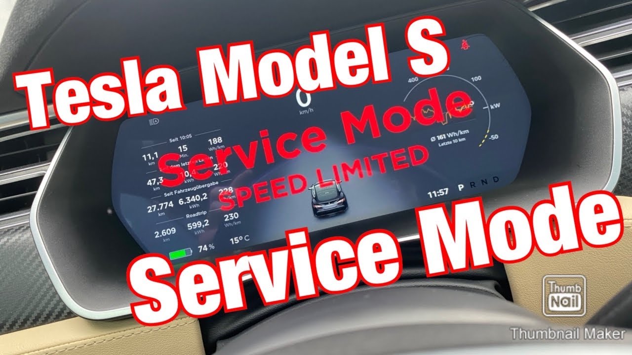

Software neu installieren via Service-Menü.
Wäre auch noch eine Möglichkeit, die ich aber leider nicht selbst erledigen kann.
Doch?!
Mit aktueller Software-Version geht’s so:
Danke, kannte ich noch nicht. Werde ich probieren.

Jedoch ist dies in meinem Fall im Zusammenhang mit den anderen Problemen zu verorten. Normalerweise wird der FOB, den ich immer in der rechten Hosentasche habe, problemlos erkannt. Nur nachdem ich aufgrund der oben beschriebenen Fehlermeldung das Bremspedal 30sek getreten habe, um die Systeme zu starten, wird er nicht erkannt. Dann hilft nur aussteigen, verriegeln, entriegeln, einsteigen, und alles ist wieder ok.

So kurz vor Urlaub würde ich so oder so mal bei der Hotline anrufen. Schaden kann das sicherlich nicht…
Die Meldung hatte ich auch schon öfters. Bestimmt schon über eine Jahr vertreilt wenn ich morgens los möchte.
Hatte mir da aber noch nie all zu große Gedanken darüber gemacht.
Ich hab die Meldung immer wenn das Auto aus dem ganz tiefen Tiefschlaf kommt und ich zu schnell bin.
Gebt der Technik ein wenig Zeit.
Daran liegt es bei mir nicht.
Da ich weiß, wie lange das Auto zum Hochfahren der Systeme braucht, öffne ich immer als erstes die Fahrertür, während ich noch einlade, Garagen- und Hoftor öffne. Dann sind alle Systeme eigentlich wach. Ich steige ein, trete auf die Bremse und die Meldung erscheint…
