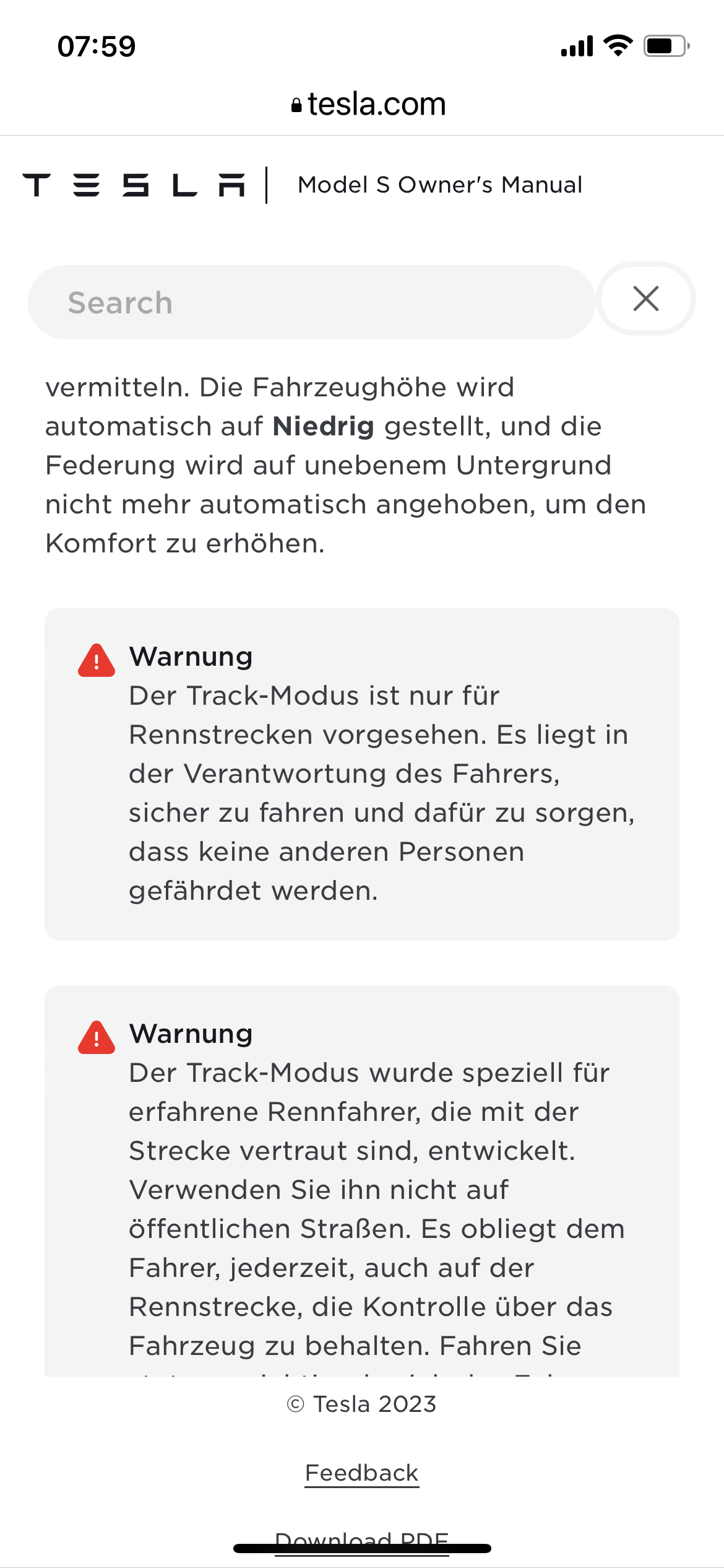

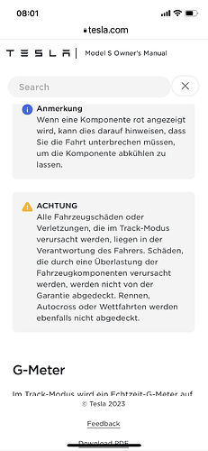

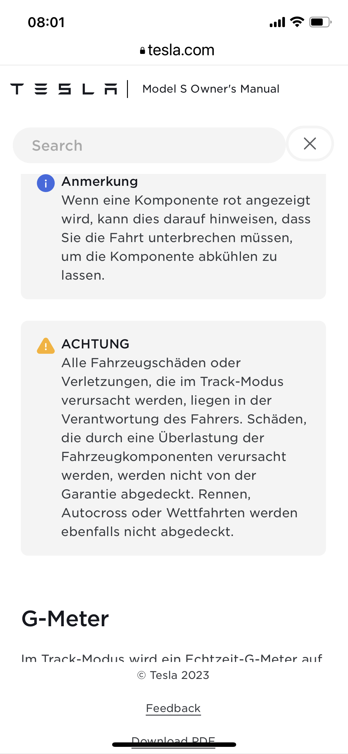

Trotzdem, wie ist es: ich schalte EINMAL den Track Mode an, um wenigstens auf die 280 km/ h zu kommen und dann ist die Garantie GÄNZLICH weg?

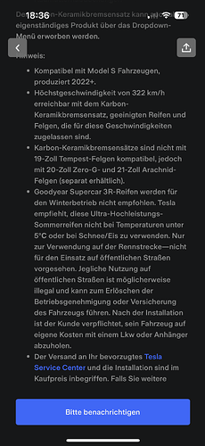

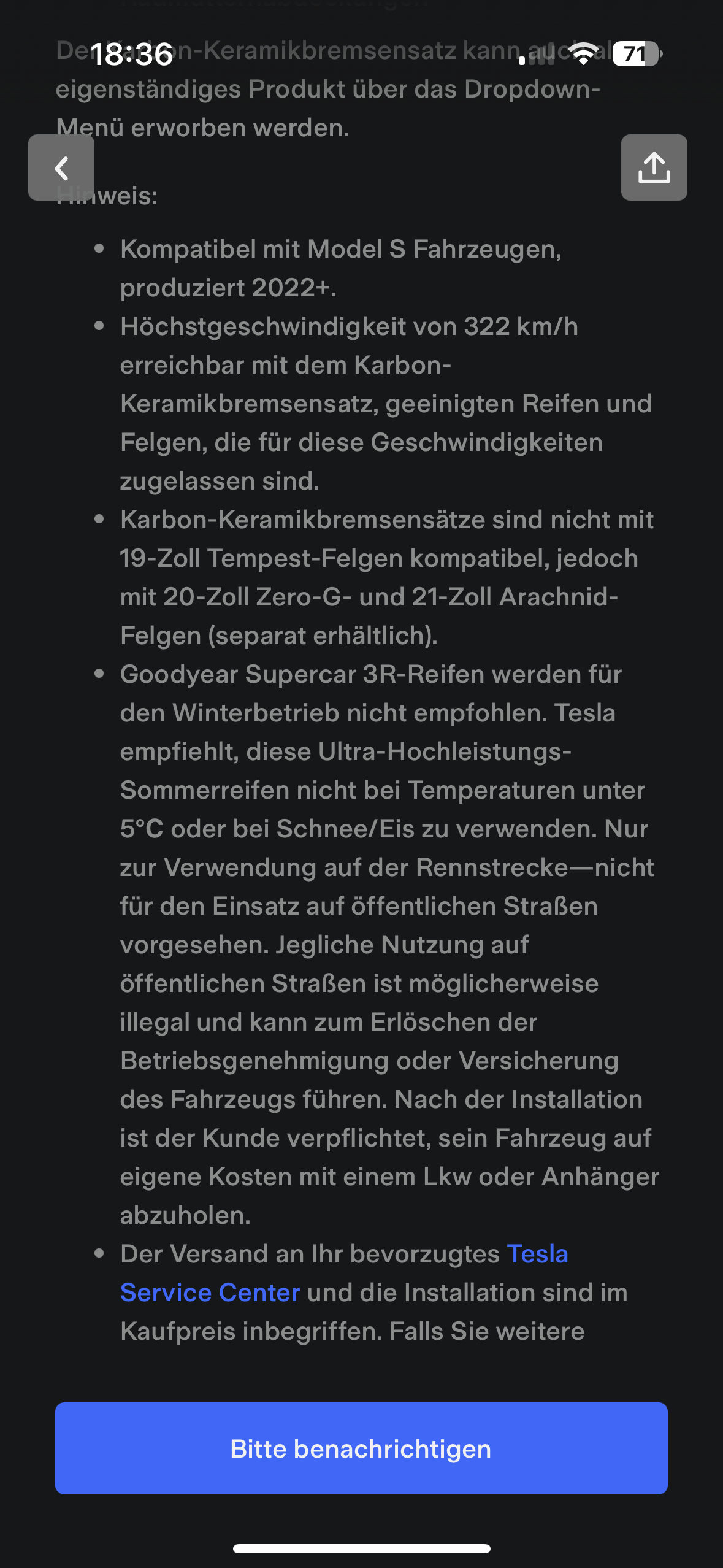

Steht ganz klar in der Beschreibung des Trackpack ohne die Felgen.
Die 21“ sind weit über 300 km/h zugelassen. Mit den 19“ gehts eh nicht, Keramikbremse passt nicht drunter.
Und die 21“ aus dem Trackpack sind nur für die Rennstrecke.
für mich stellt es sich so dar 322 nur mit Keramik Bremsen und nur im Track mode → Verlust der Garantie

Wo nimmst Du denn für’s MS passende Reifen und Felgen mit Zulassung für 322 km/h bbH her??
Die originalen 21" Räder haben diese Zulassung mit Sicherheit nicht!

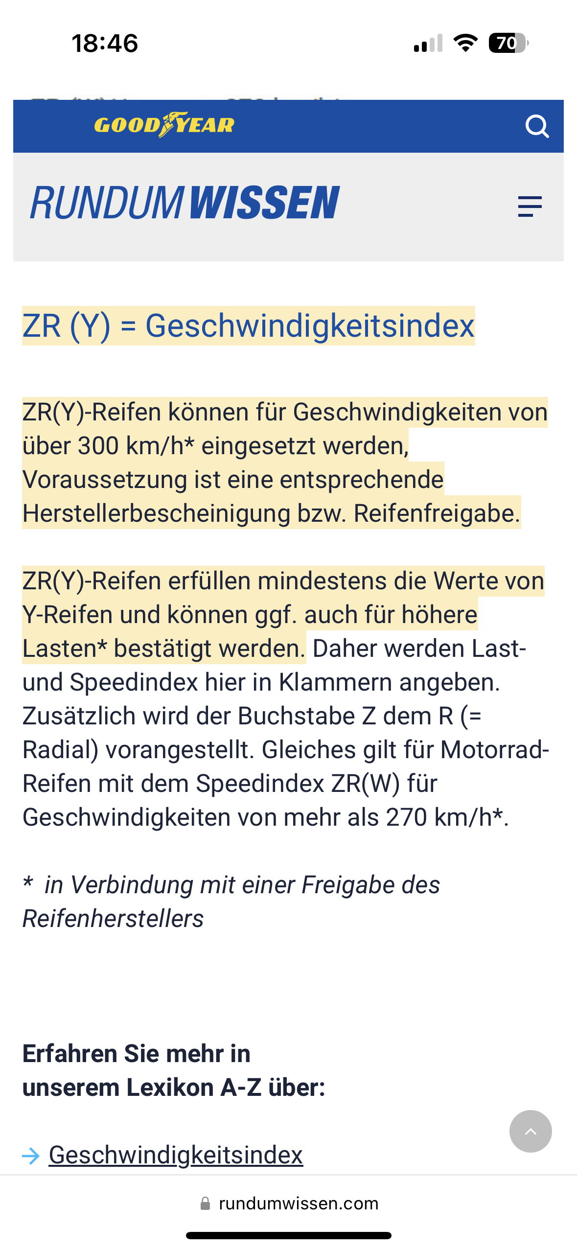

Eben schon. Die 21“ sind Y ZR Reifen. Einfach mal googeln.

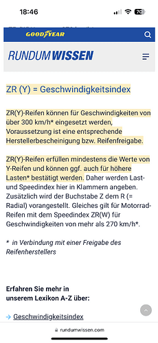

Y = bis 300 km/ h
ZR bedeutet die Traglastzahl in Verbindung mit dem Geschwindigkeitsindex
also keine 320 km/ h → somit keine Strassenzulassung.
Also VMax > 300 km/ h ist m. M. nicht konform;

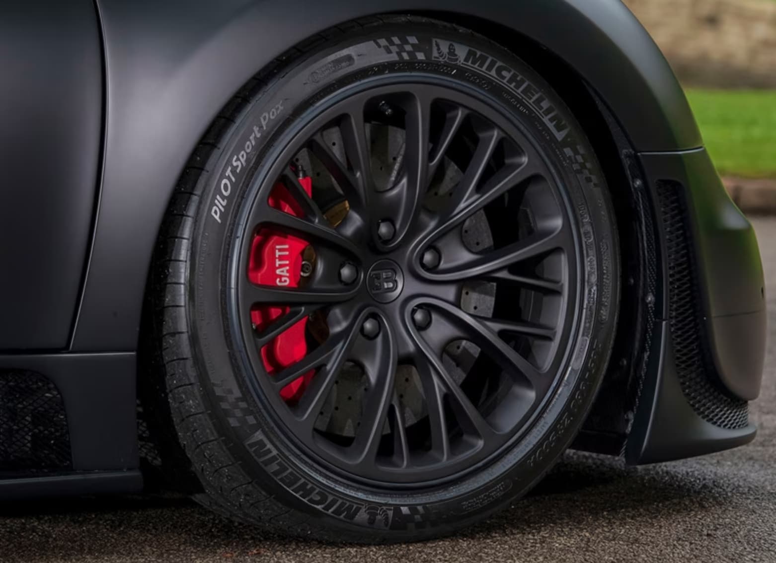

Beim Bugatti kostet der Reifen dann halt mal 4.5 k - machbar ist es…
Mann muss sich halt passende Reifen kaufen

Die 21"er sind Y-Reifen und die sind nur bis 300 km/h zugelassen.
Und selbst wenn die eine Herstellerfreigabe für 322 km/h bbH hätten (wovon nicht auszugehen ist) fehlt immer noch die Freigabe der Arachnid Felgen für die Geschwindigkekeit, und die müsste Tesla selbst dann explizit erteilen :joy:
Du glaubst Dich nicht ernsthaft, dass mit Keramikbremse und Serien 21" Arachnid Radsatz von Tesla die 322 km/h freigeschaltet werden ? :rofl:

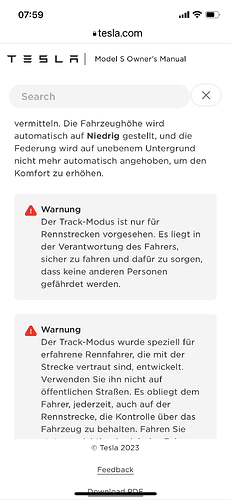

mal weg von den Reifen ob 280/300 oder 320/322 , ich möchte wetten das über 262 nur im Track mode freigegeben werden .
Und das ermöglicht Tesla nach auch nur einmaligem aktivieren sofortige oder spätere Schäden über den Hinweis im Handbuch abzuwürgen.
