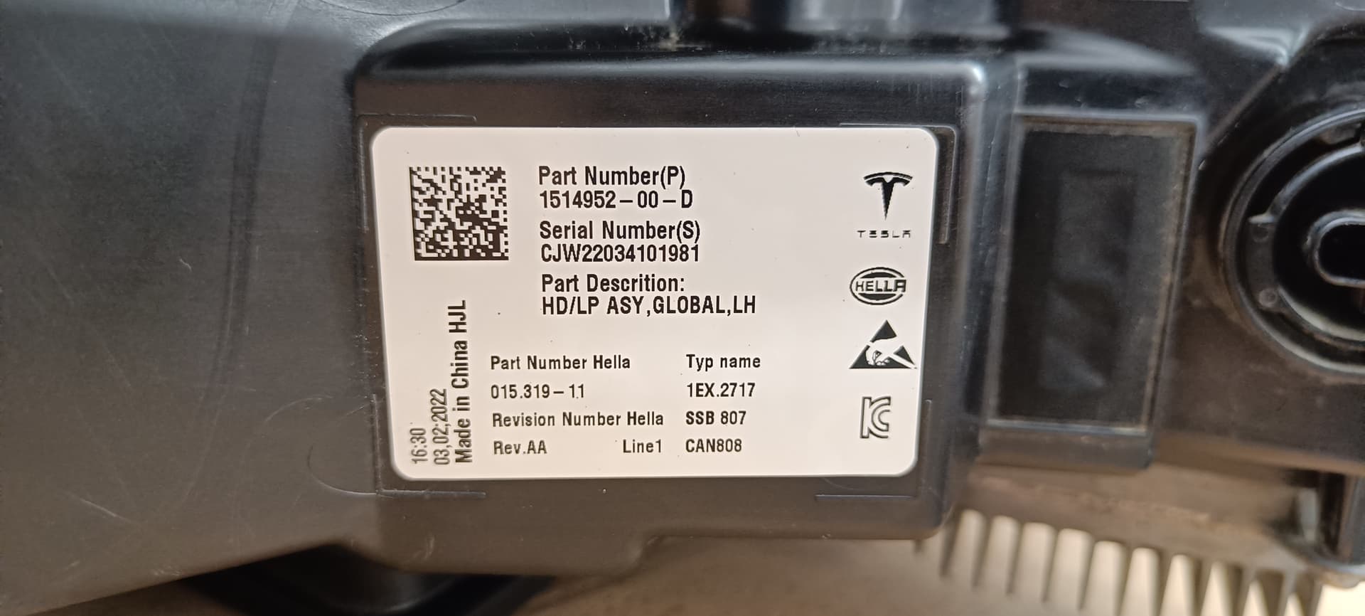

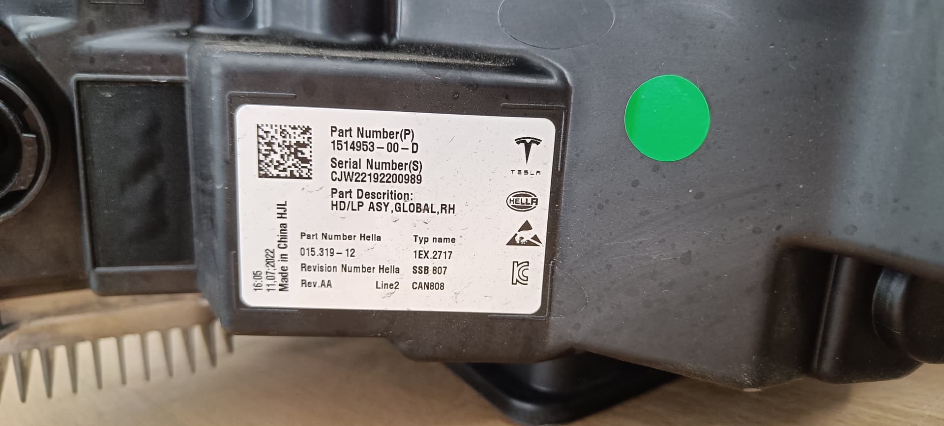

Welche Partnummmern haben die verbauten Matrix ?
Hier die beiden Nummern von meinem Paar. Es gibt aber verschiedene Revisionen mit verschiedenen Teilenummern. Die Neusten findest du im Tesla EPC.
Welche Revision du nimmst, ist eigentlich wurscht, jedoch sollten beide Scheinwerfer immer von der selben Revision und im Idealfall vom selben Auto sein, da hier sonst Farbunterschiede zwischen den Scheinwerfern auftreten kann.

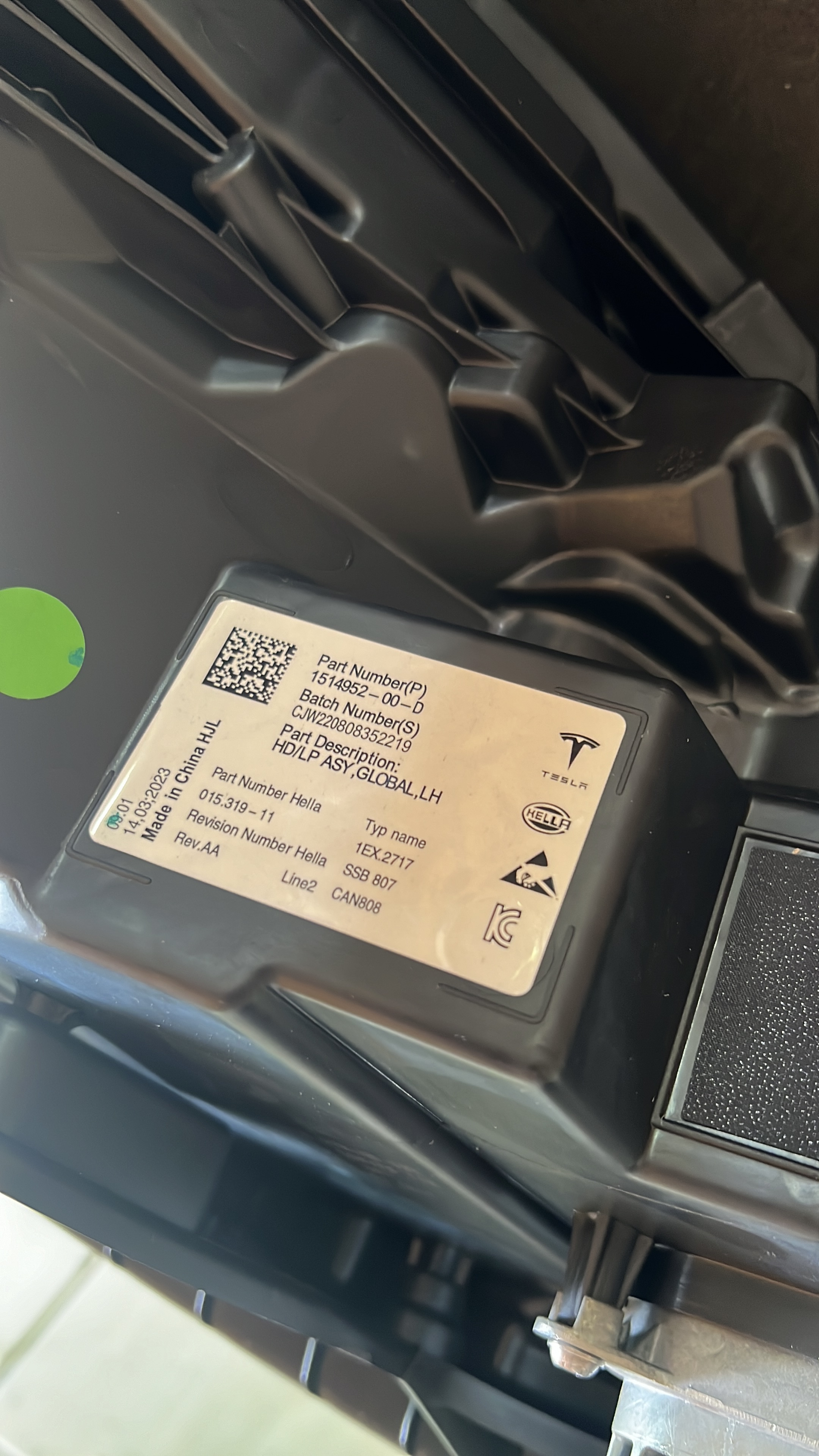

Hab jetzt herausgefunden was die Unterschiede der -00 und der -10 sind…
Die LED Lichtfarbe ist anders. Jemand ne Ahnung ob die Grünheide oder Shanghai Model Y das bessere/hellere Licht haben?
Anderer Anschluss ist falsch. Der Stecker ist weiterhin der SUMITOMO 6098-8119
Aber es wird ein neuer Left/Right Controller benötigt werden.
Wichtig wäre dann auch zu schauen, in wie weit sich alle andere Verbindungen ändern.

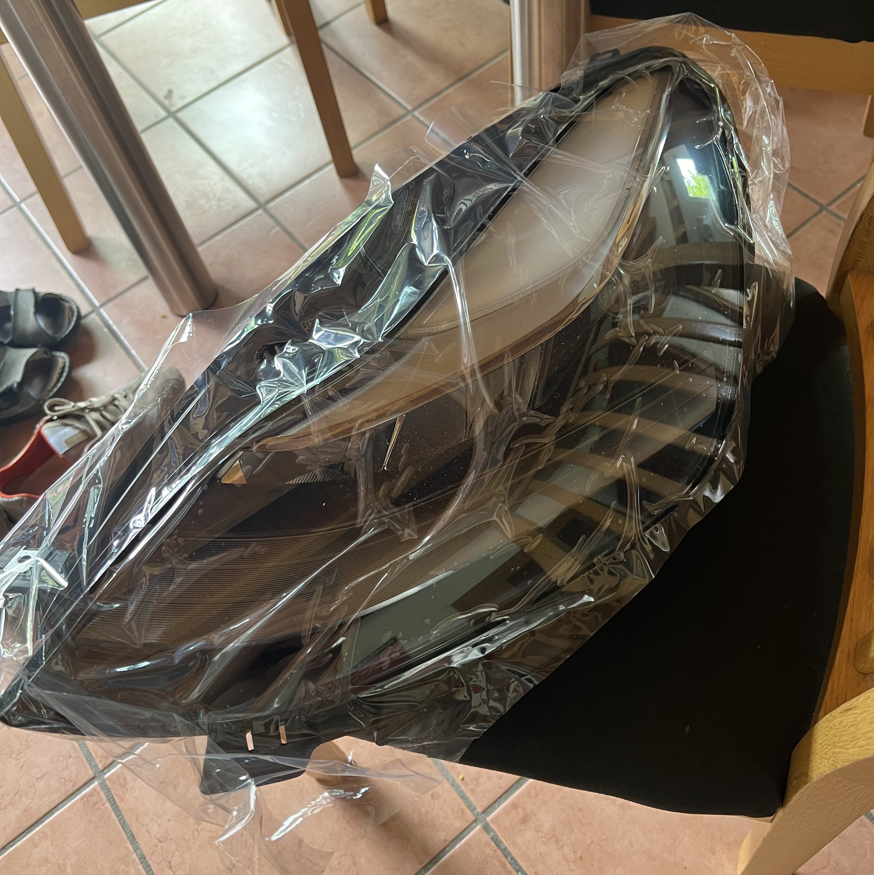

Hab jetzt die Lampen bestellt, als neues Paar, schauen wir mal was ankommt :wink:
-10- ist Shanghai
-00- ist Grünheide
Zumindest bis 02/23.
Kann ja sein, dass Tesla jetzt auch die Berlin Headlamps nutzt
Da im Model 3 Teilekatalog nur die -10- verfügbar sind, geh ich davon aus, dass alle aus Shanghai die -10- haben. Aber das muss nicht stimmen :sweat_smile:
Ich hab die helleren/bessern bestellt, kann aber noch nicht sagen welche Version das ist. Geb dann Bescheid, freischalten lassen sich beide ohne Probleme.
Scheinwerfer ist (erst einer) da. Sind -00-D, also sehr wahrscheinlich Grünheide :+1:t2: somit sollten die reinweißen die aus Grünheide und die bläulichen die Chinesischen sein.
