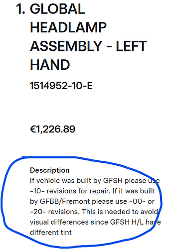

Die Revisionen sind im Teilekatalog erklärt.
1514952-XX-X
XX Variante
X Revision
Am besten du nimmst welche mit -00-D oder neuere Revision
Das sind die die auch in der Giga Fremont bei den M3 standartmäßig verbaut wurden.
Am Ende ist egal… Hauptsache es sind links und rechts beide selbe Varianten und Revision…
Dann kann nichts schief gehen.

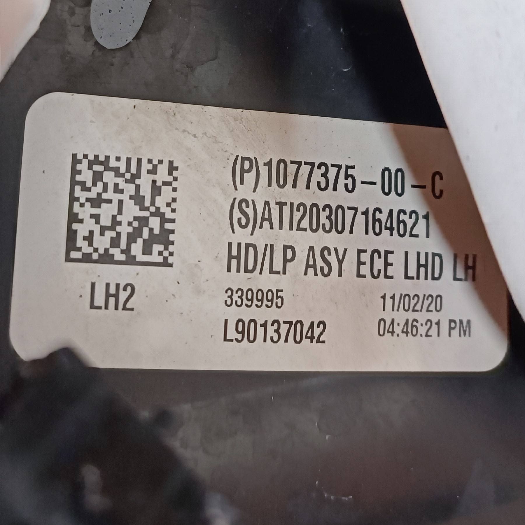

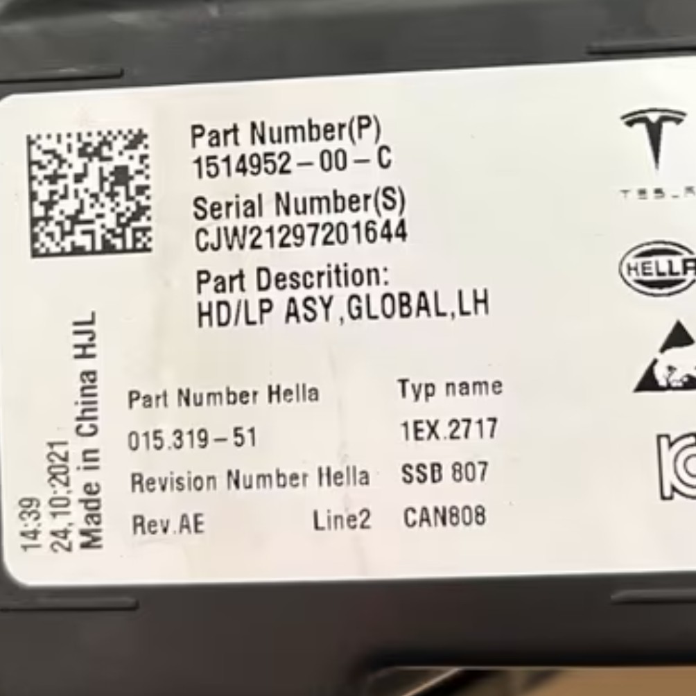

Danke für die Info, dann wird das bei mir doch nichts.. das ist eine ganz andere Nummer, meine LED Standart haben 1077375-00-10 und der LED Matrix hat 1514952-00-C..
  1. Foto Aktuell verbauter LED Standart:

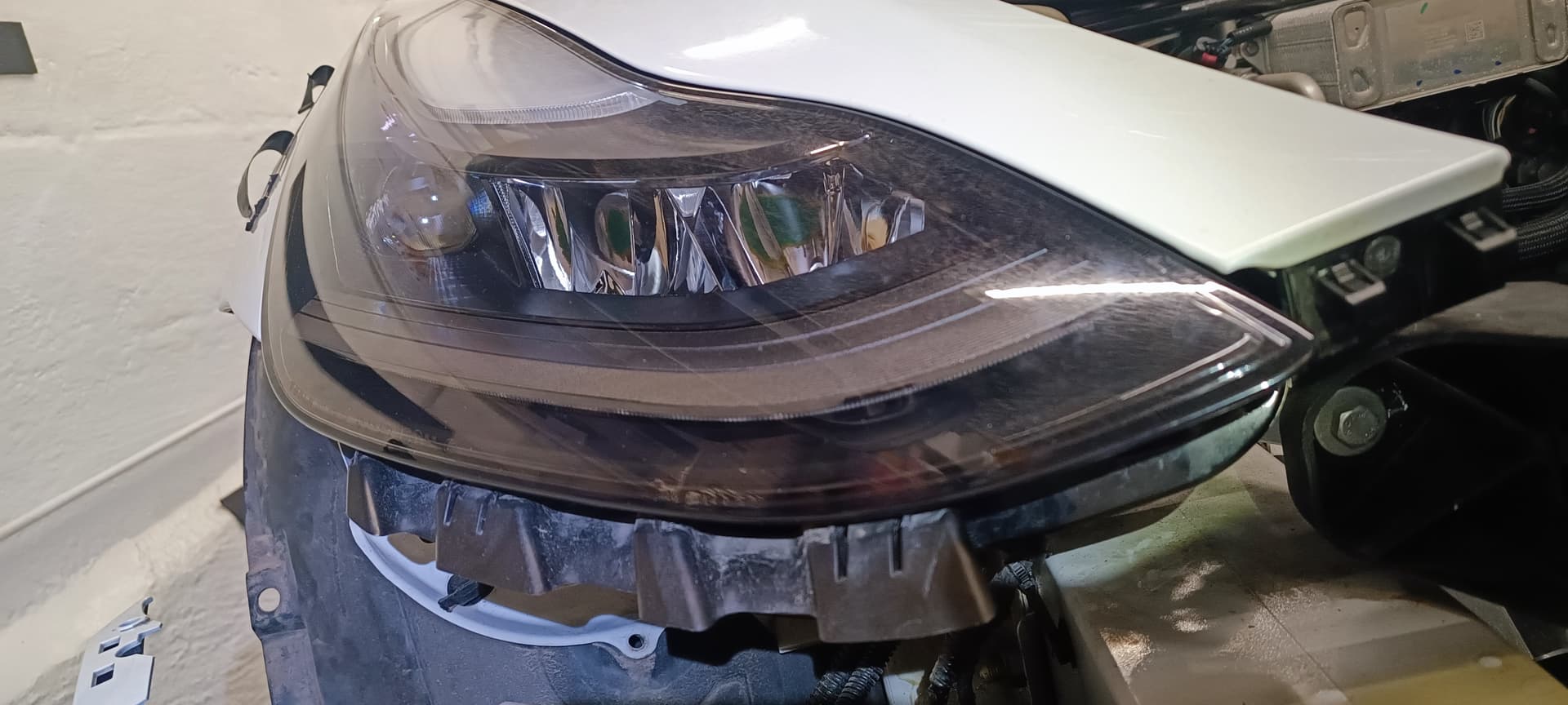

  2. Foto der verbaut werden soll LED Matrix
Du kannst unabhängig von deinen alten Scheinwerfern die neuen Matrixscheinwerfer einbauen. Es geht bei der Lichtfarbe um die neuen Scheinwerfer, nicht um die alten. Die werden ja beide ersetzt. Wichtig ist, dass die Teilenummer deiner beiden neuen Scheinwerfer auf dasselbe endet (zb: -00-D). Es sollten nicht die Revisionen gemixt werden, z. B. linker Scheinwerfer -00-B und rechter -00-D (keine Ahnung, ob es -B überhaupt gegeben hat, aber ich glaube, es ist klar, was gemeint ist). Wenn beide neuen Matrixscheinwerfer wie in deinem Foto mit -00-C enden, dann gibt es kein Problem. Stecker und Löcher für die Schrauben sind für alle gleich.
