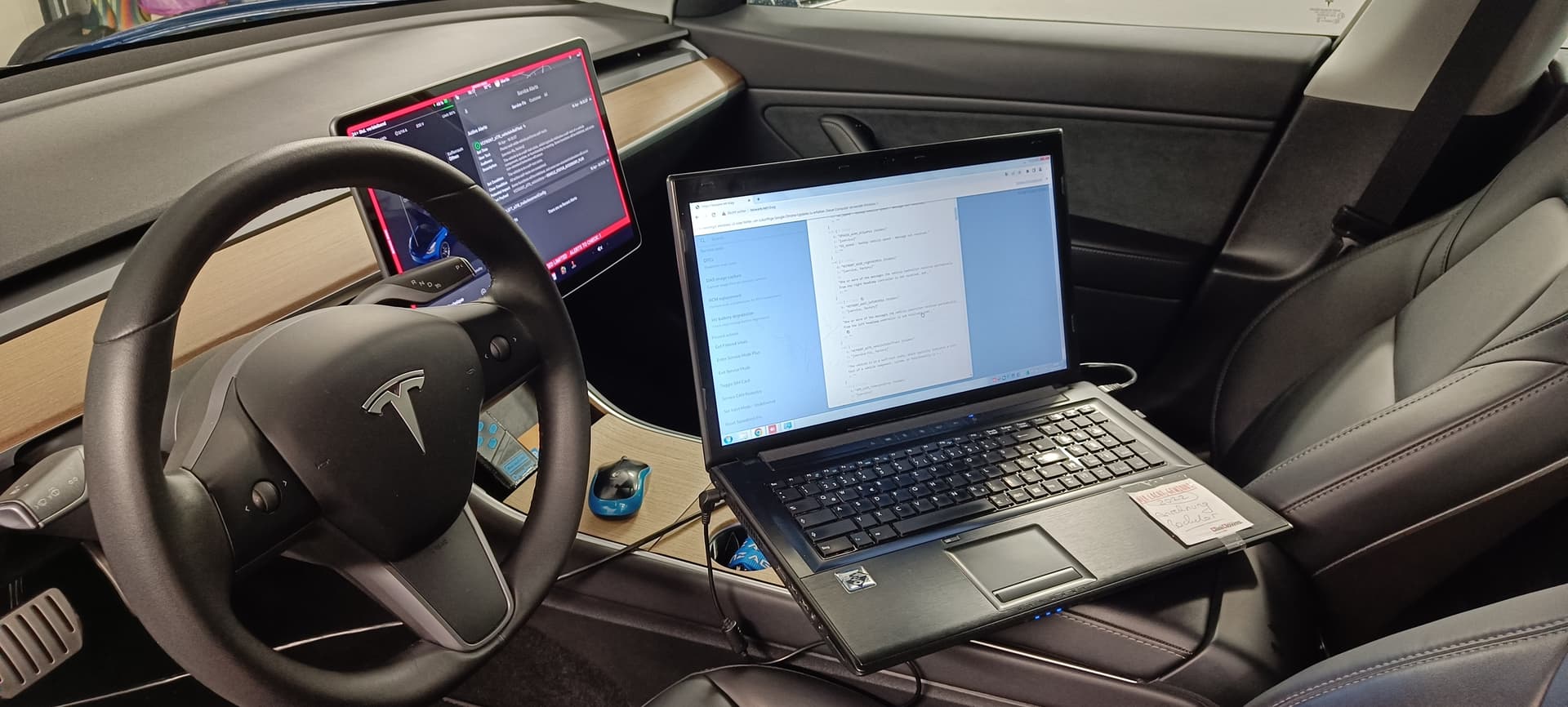

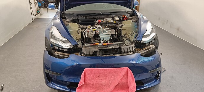

Heute war es dann endlich soweit…vor lauter haben wollen 1h früher von der Arbeit weg und alles in der Garage vorbereitet: Auto auf Rampen gestellt, Leuchtposition der alten Scheinwerfer an der Wand markiert, Laptop mit Diagnosekabel angesteckt, den Frunk zerlegt und die neuen Scheinwerfer angesteckt. Danach habe ich Ruslan per Mail das Go gegeben.

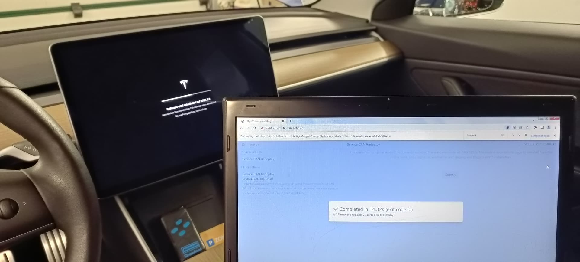

Es hat ungelogen keine 20 Sekunden gedauert, dann kam schon die Anfrage bei Anydesk herein. Was ich auf dem Bildschirm mitverfolgen konnte deutete darauf hin, dass er seinen eigenen Tesware Zugang direkt auf meinem Laptop verwendet und sich damit mit dem Auto verbindet.

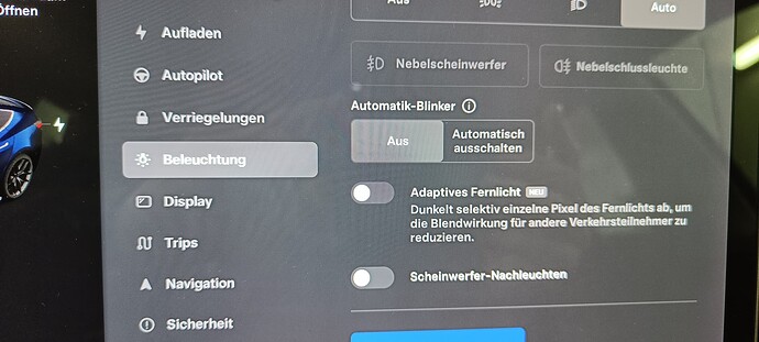

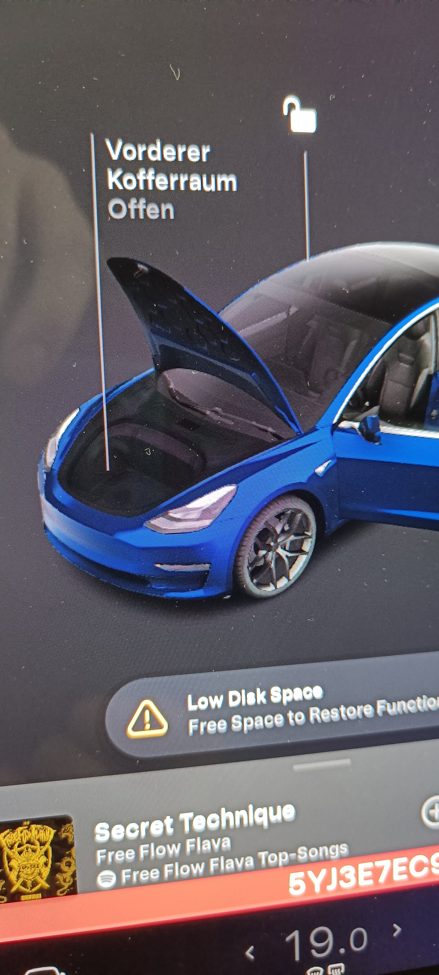

Nach gerade einmal 15 Minuten war die Config geändert und ein Software Reinstall durchgeführt und es begrüßten mich auch schon die neuen Scheinwerfer im UI:

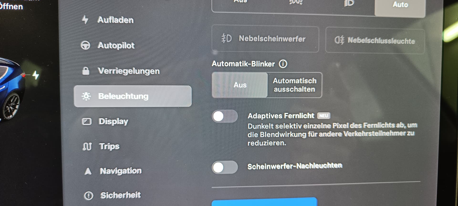

Zusätzlich wurde ich in den Einstellungen auf eine neue Funktion hingewiesen:
Nach weiteren 10 Minuten schaltete er mir auch noch die Anhängerkupplung, welche schon seit ein paar Monaten verbaut ist frei. Zum Abschluss bekam ich auch noch einen kleinen Report zum Akkuzustand und nebenbei hat er auch den Cache vom Bordcomputer, welcher schon voll bereinigt.

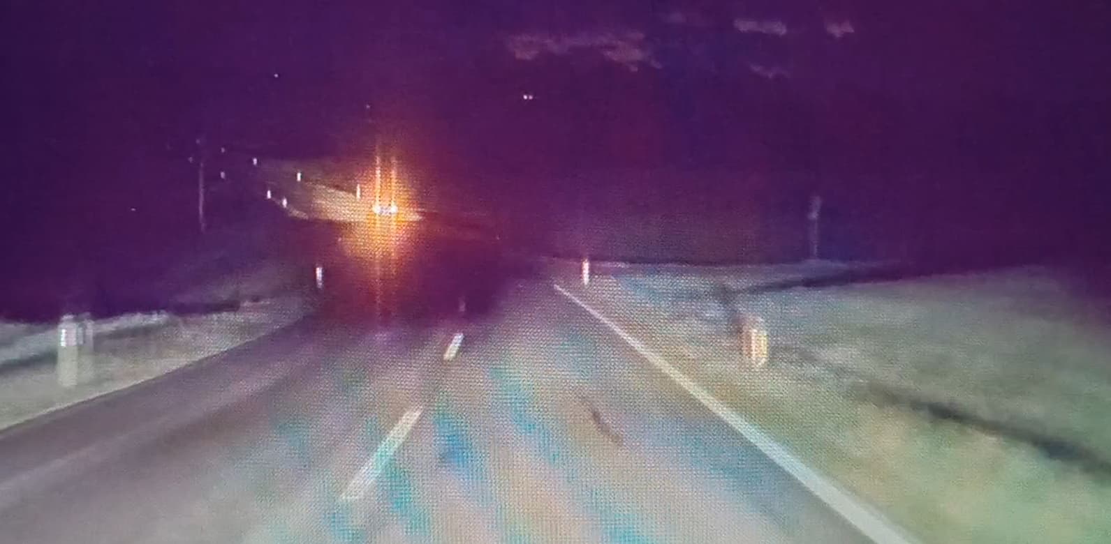

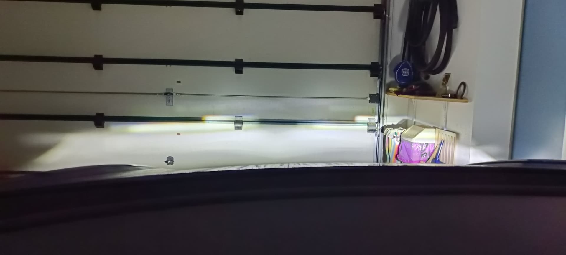

Nun konnte ich die Scheinwerfer testen und alles funktionierte einwandfrei:

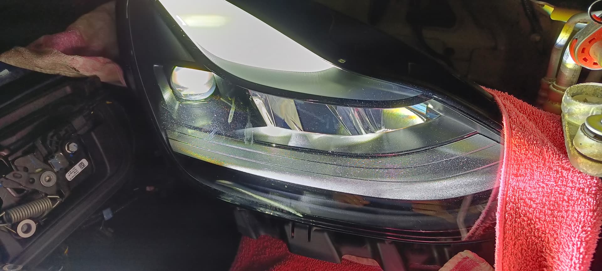

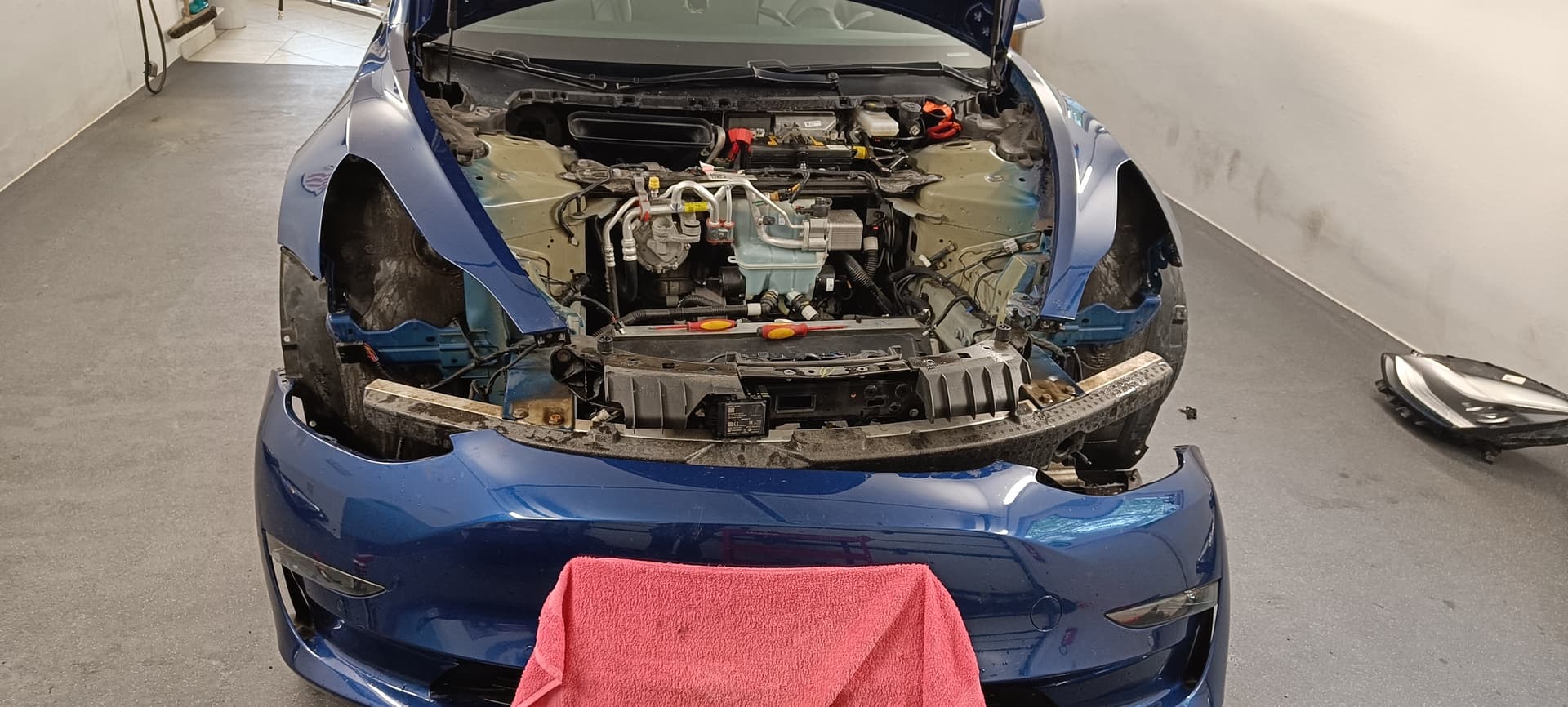

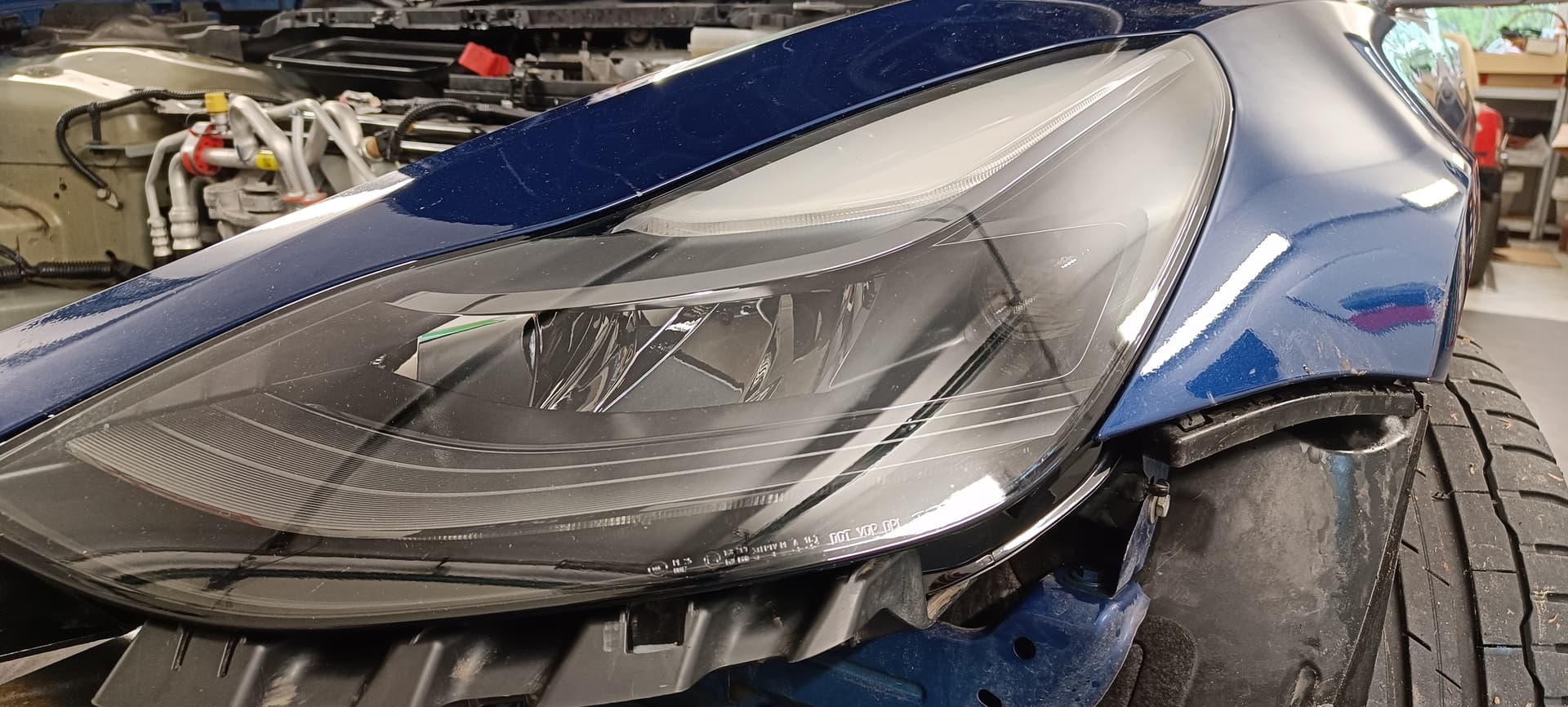

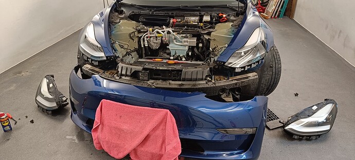

Die Stoßstange war eigentlich relativ einfach abgebaut und die Scheinwerfer schnell getauscht, nur die Klipps auf der Unterseite haben mich etwas geärgert. Hier noch ein paar Bilder während dem Umbau:

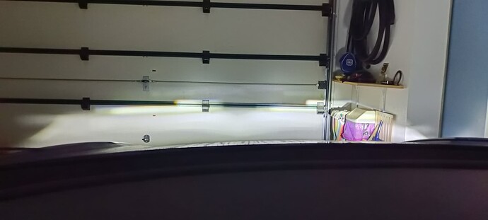

Nachdem alles fertig zusammengebaut und die Garage zusammengeräumt war, gings ans Einstellen der Scheinwerfer. 5 Mal musste ich nachjustieren und wieder fahren, weil ich inzwischen leider keinen geraden Garagenboden mehr habe. Aber das Endresultat kann sich sehen lassen:
Das alte VCFront regelt die Scheinwerfer genauso Feinfühlig, Präzise und Schnell wie es ein neues Model 3, Y oder S auf Videos kann.

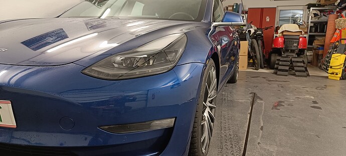

Nach fast einem ganzen Jahr wo ich mich mit dem Thema Scheinwerfer Retrofit beschäftigt habe, konnte ich das Projekt nun Erfolgreich abschließen und muss zugeben, dass ich seit der ersten Fahrt mit dem M3P nicht mehr mit so nem dämlichen Grinser hinter dem Steuer saß wie heute, als ich dem eleganten Treiben der beiden Leuchtfeuer vor mir zusehen durfte. :rofl:
