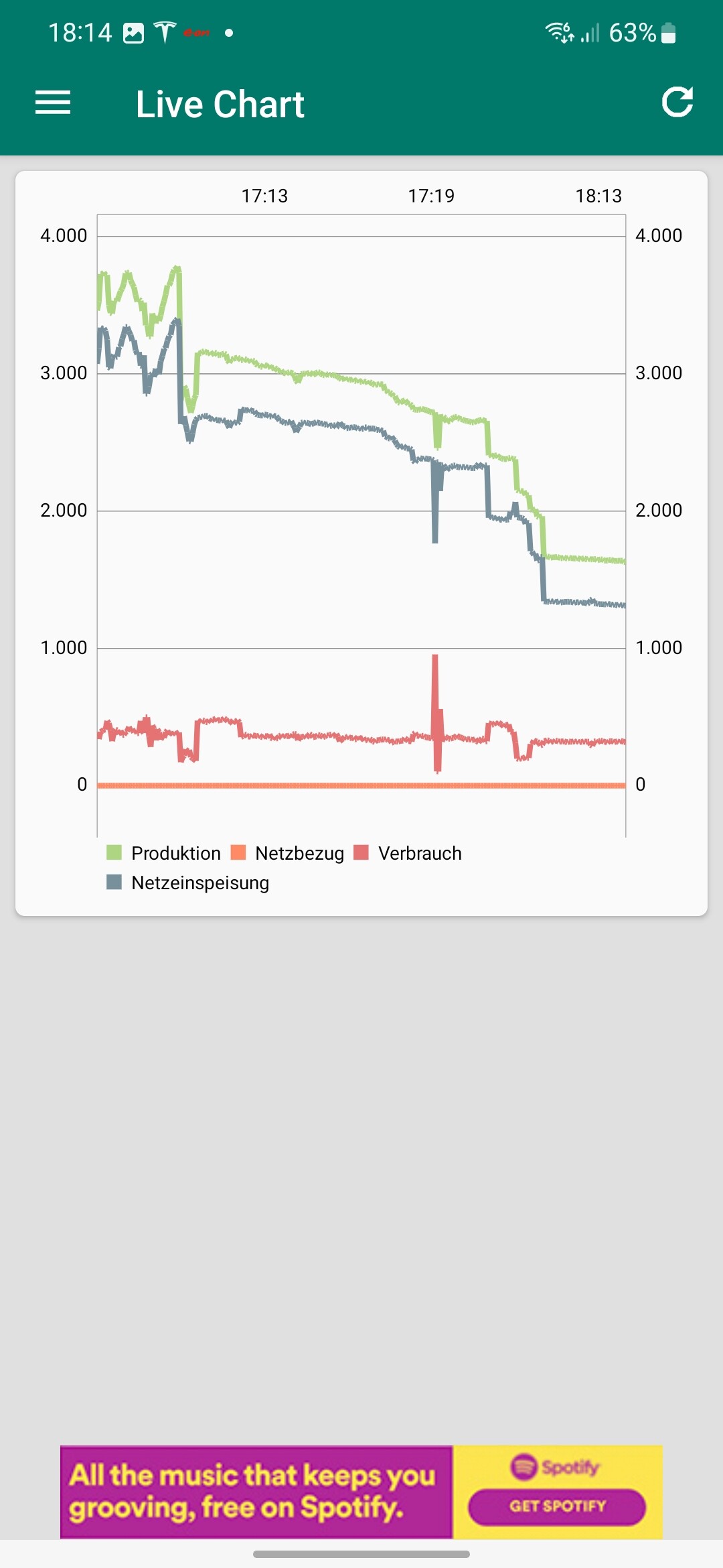

Als Monitor nutze ich gerne die „Photovoltaik Monitor“ App. Die Verwunderung war aber groß als ich ca. 0,45W Verbauch, 0 Netzbezug und ca. 3KWh Produktion laß.

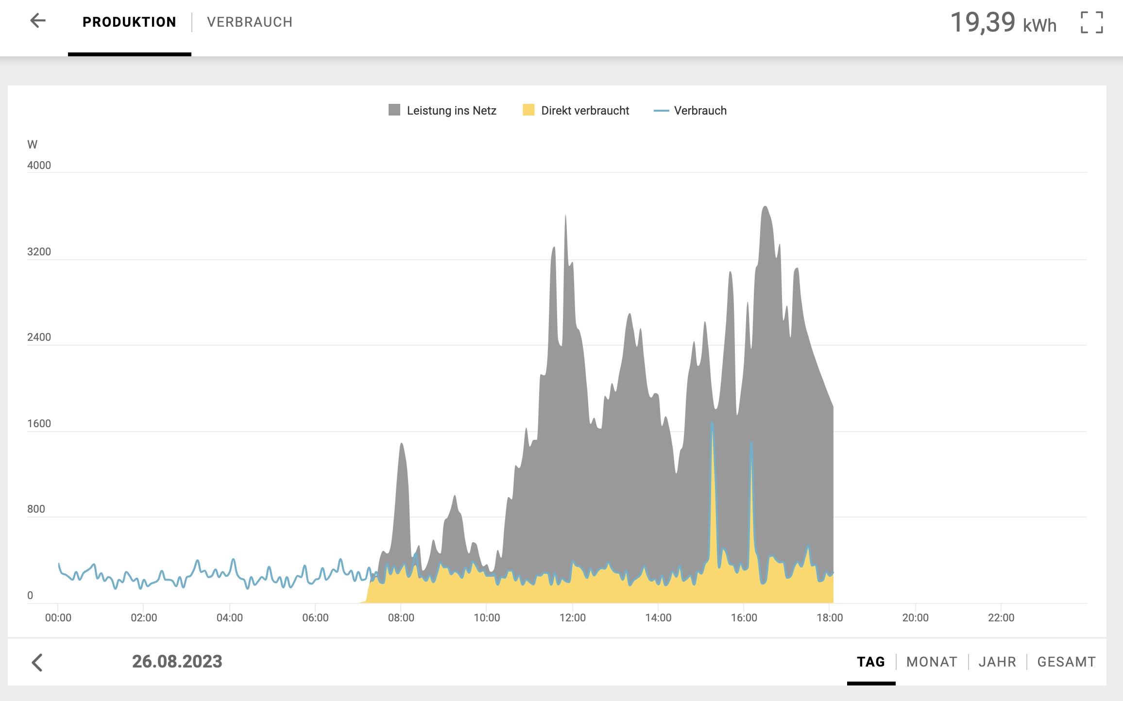

Auf dem Bild sieht es ein wenig merkwürdig aus, weil die App nur dann aufzeichnet, wenn sie aktiv ist - aber das gleiche Bild ergab sich in der Wechselrichter App.
(ich habe von ca 14:00 bis 18:00 geladen, um 15:00 endlich gegessen - Induktionsplatte an- sowie um 16:00 nochmal Induktionsplatte an)

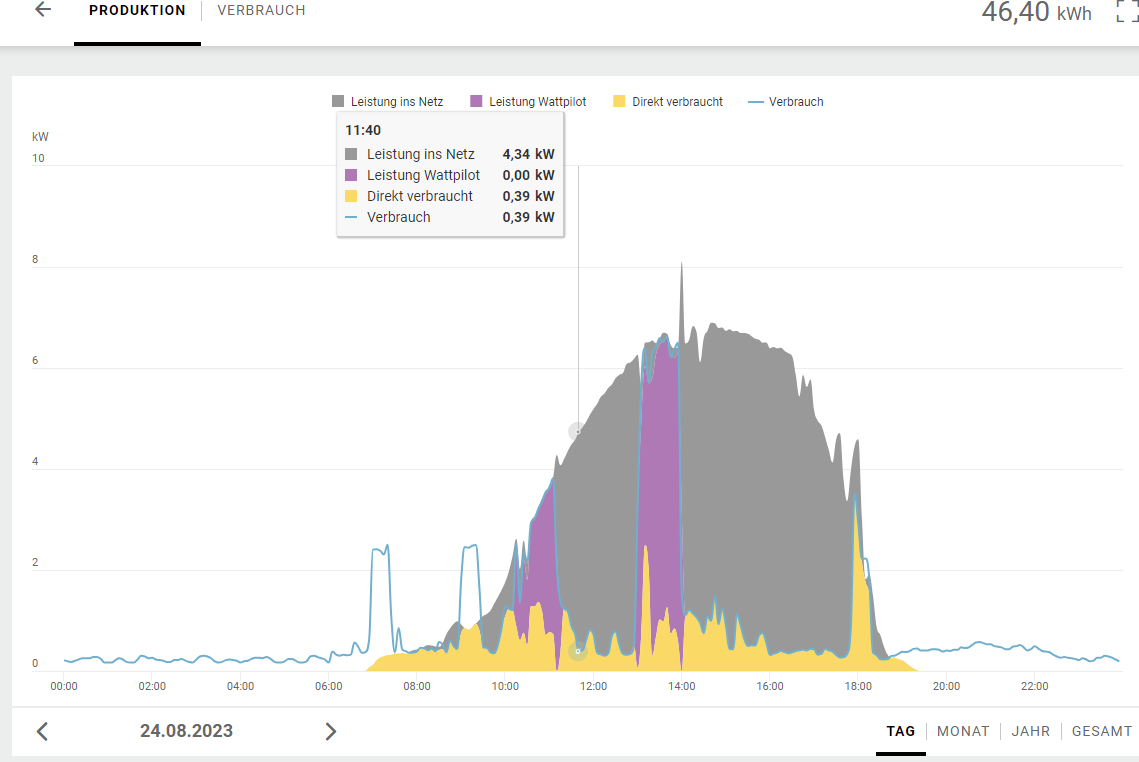

nachstehend die Grafik beim Einsatz des Wattpilot bei leicht bewölktem Himmel (hilft dir zwar nicht weiter, aber so ist es optimal). Übrigens hier gleicher Wechselrichter wie Du ihn hast…
evtl. mal hier vorbeischauen

Ich hoffe das Bild ist ein wenig klarer, und nein: ich will nichts verheimlichen :wink:
Fazit: scheinbar wurde hier falsche verkabelt.
