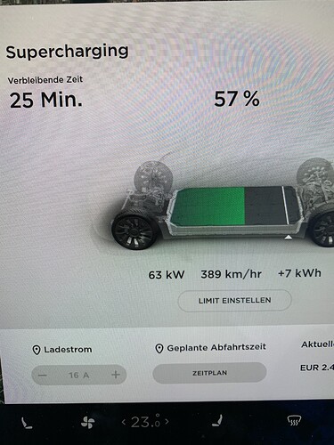

Leider lädt er an SuCs selten mehr als 60KW. Batterie wurde immer vorgewärmt vom System. So macht das leider keinen Spaß. Habe auch die Säulen beim Laden gewechselt. Keine Verbesserung.

Unterschiedlich. Ladestand zwischen 8-40%. Alles dabei gewesen.
Welcher Akku? „77kWh“ ?
Ganz wichtig ist, dass der Speicher wirklich warm ist, je wärmer desto schneller geht die Leistung hoch, denn sonst heizt es über die beiden E-Motoren (3,5kW + 3,5kW).
Maximale Ladeleistung erreicht man nur, wenn der Akku unter 10% ist.
Mit Panasonic Zellen sollte es trotzdem schneller als 60kW gehen.
Bei den LG Zellen sieht das eher so aus:

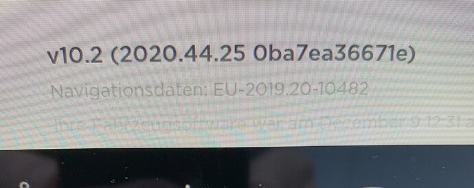

Nach meiner aktuellen Rücksprache scheint es ein Ladebug in der Software …44.25 zu geben. Die Beschwerden häufen sich wohl gerade.
Ich werde versuchen asap auf die neue Firmware upzudaten und dann entsprechend berichten.
Hab die 44.25 … Kann ich so nicht bestätigen…

Es ist ein M3P ? Eigentlich geh man aktuell davon aus, dass es ein Panasonic Akku ist, dann sollte der schneller laden. Wenn doch ein LG, dann kann das schon stimmen.
Ja war komplett alleine.
@mikepiko: Refresh Modell?
Dann kann es nur am kalten Akku liegen. Vorkonditionierung hin oder her…
Björn testet aktuell auch Model 3 Refresh mit 77kWh Akku und er meinte auch, dass die Ladeleitung nicht perfekt ist… aber bei ihm sieht man auch, dass Akku nicht so heiß wird, wie beim pre-Refresh
