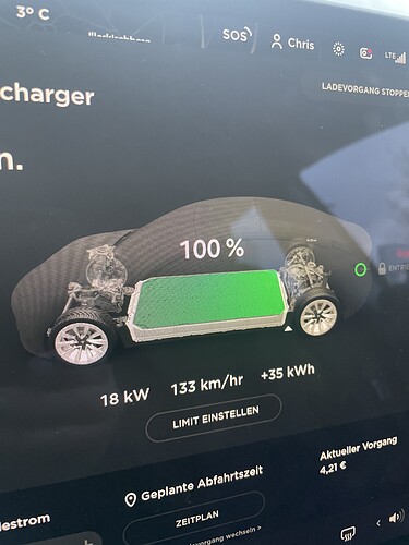

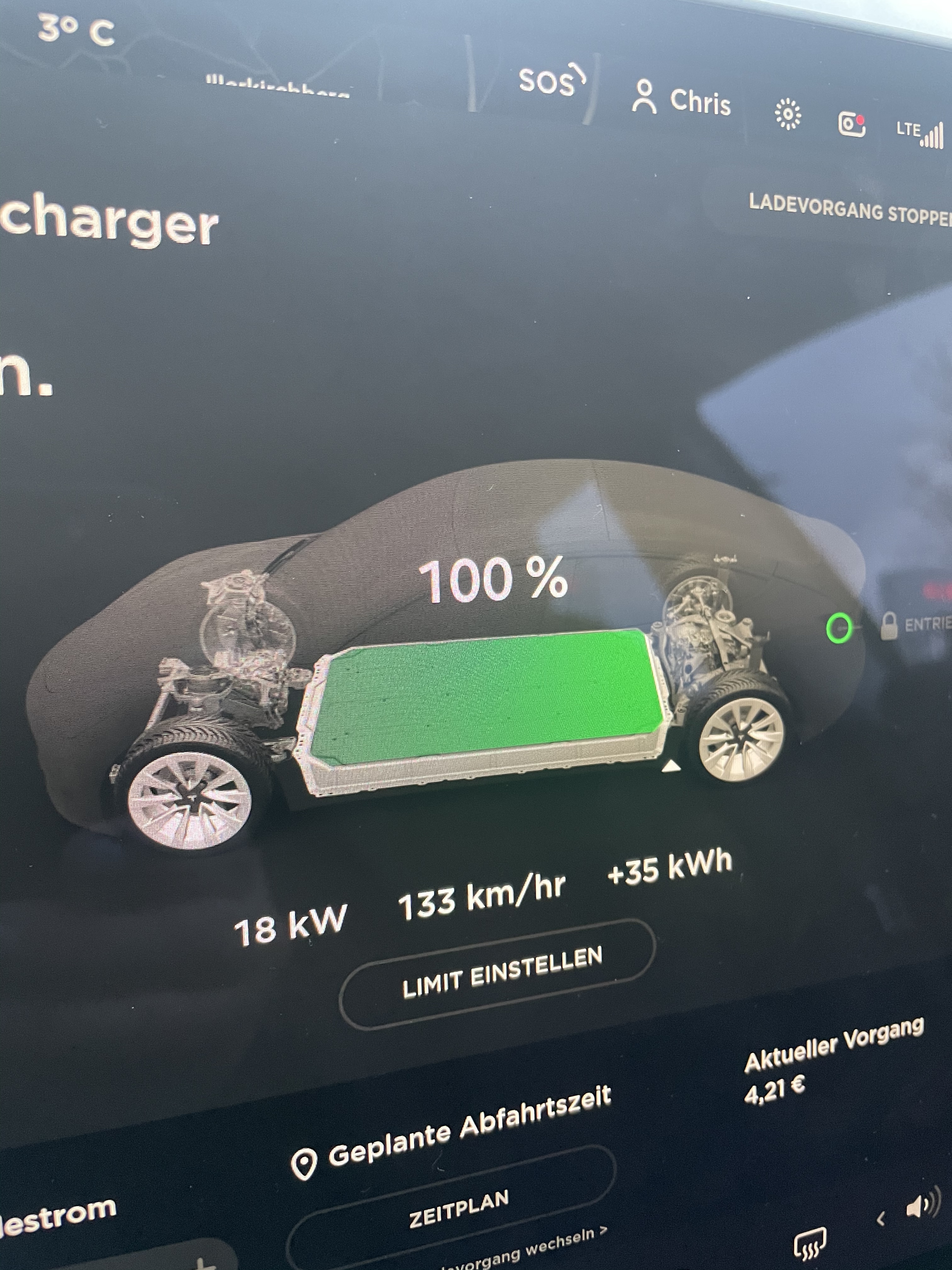

Der Panasonic Akku im LR 2021 ist schon lustig… ! Wo auch immer so viel Strom hinein ging bei 100%
@anon8661521 meinst du das mit der angesprochenen unterschiedlichen Ladekurve?

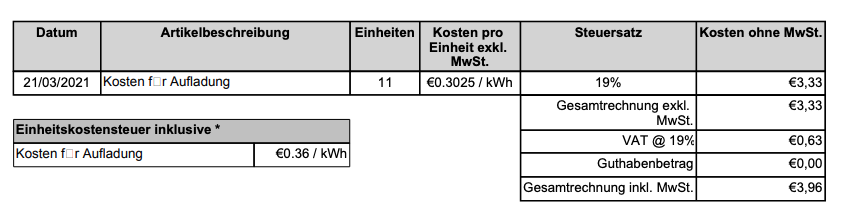

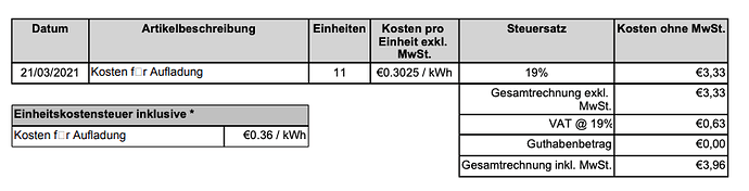

18kW bei 100% ist schon Hammer, aber mal ne andere Frage, hast du einen Sondertarif mit Tesla, 4,21€ für 35kWh?
in der Tat hatte ich wohl noch Guthaben übrig bei Tesla:
Trotz alle dem bin ich sehr verwirrt wie das physikalisch gehen kann - die meisten berichten hier von einer Ladegeschwindigkeit bei 95%->100% die deutlich einstellig und eher in Richtung 1-5kW geht. Diese ist bei mir erst sehr spät auf die angezeigten 18 kW „gefallen“
Kann sein, dass das BMS den aktuellen Stand falsch dargestellt hat…
dann sollte das ja eine einmalige Geschichte sein - werde das in ein paar Tagen nochmal testen…
Mein erstes mal auf 100% laden mit dem Performance 2021 war an einem 120KW DC Lader der Entega. Laut der Tesla API liefen 5kWh in den Akku. Laut Abrechnung 11,5kWh. Die Verluste am oberen Ende, besonders DC, sind durchaus hoch. Dazu kommt, dass über 100% durchaus noch Kapazität " gefunden" werden kann. Bei meinem war es der unbekannte Bereich zwischen 80 und 81 kWh. Beim LG gab es schon Berichte von 74,5 auf 75,9 in Spitzen!
