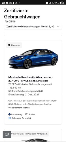

Jetzt war lange Zeit bei den CPOs ein US Modell 5YJ… zu sehen
Ich hab in alten Beiträgen von 2021 gewühlt und dort mal gesehen, dass Q4 noch vereinzelt US Modelle im Bestand aufgetaucht sind. So einer wird das vermutlich sein.
Für mich sind nur CPOs interessant. Zwischen 22-24k Budget rechne ich. Und ich denke da wird alles aus der Lotterie dabei sein. E3C oder E3CD oder E5C. Vielleicht auch E5LD oder E3LD. Tendenziell hab ich da keine Präferenz, weil die alle denk ich besser sind als der LFP55 von 2021, welcher ebenfalls für den ähnlichen Preis als CPO vorhanden ist.
Die Frage ist, welche Modelle sollte ich mit dem Kenntnisstand von heute präferieren? Mein Hauptziel ist es, auf 500km Strecken auf der Autobahn nur 1x Laden zu müssen. Bei 600-700km mit ca 2 längeren Ladestops maximal. Alles AB Geschwindigkeit. Aber ich denke, das könnte ich mit all diesen Autos haben.
Bei 580km WLTP kann es nur ein E3CD oder E5CD sein. Ich würde da den E3CD Bevorzugen, aber anhand der Website kann man es nicht sehen. Du könntest Tesla anrufen und den Berater bitten in den Option Codes zu schauen.
Sofern du einen mit 614km WLTP aus Q2 oder Q4 findest, würde ich da nicht mal fragen, denn beide wären aus meiner Sicht eine bessere Wahl. Made in China generell noch etwas eher, also Q4 wegen der Qualität, nicht dem Akku. Die US Modelle sind aber bei weitem nicht so schlecht wie ihr Ruf. Ich hatte drei und die waren alle gut.
Edit: beim blauen im Bild sehe ich keine 5YJ von, also könnte auch ein später LG5C aus China sein.
Laut Vin war es tatsächlich ein US Modell. Hab leider kein Screenshot, war die vin 5J3E7EB5MF879956
Aus den alten Tagen von 2021 hab ich in Erinnerung, dass die WLTP Angabe nicht immer zum Akku passte. War ja ein riesiges Chaos.
Ich gehe aber auch davon aus, dass im Service Center den Brief da haben. Es lässt sich sicherlich nach dem Code fragen.
Kann man diese WLTP Angabe mit 614 also ernst nehmen? Also könnte ein 580 immer ein E5C oder E3CD sein?
Für die Option Codes schau im Akkuwiki, welcher Akku welchen Code hat, denn das wird den Beratern nicht entschlüsselt, wenn sie die Codes überhaupt sehen können. Früher ging das.
WLTP 580km ist immer E3CD oder E5CD
WLTP 614km ist immer E3LD oder E5LD
