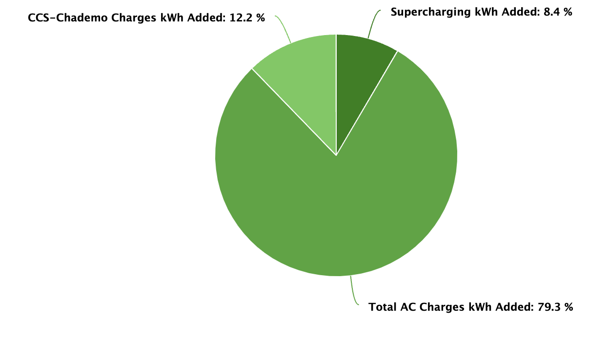

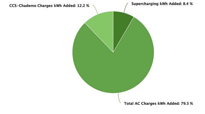

Ich hatte einen 2020 LR nach 83.000km mit 7% Degradation (laut Tronity) abgegeben. Oft bis 90% geladen und 40% DC Anteil.
Mein Highland mit LG lädt spürbar langsamer an DC, vor allem bei niedrigen SoC. Keine Katastrophe aber man fragt sich warum 4 Jahre später einen Akku hat, der langsamer lädt.

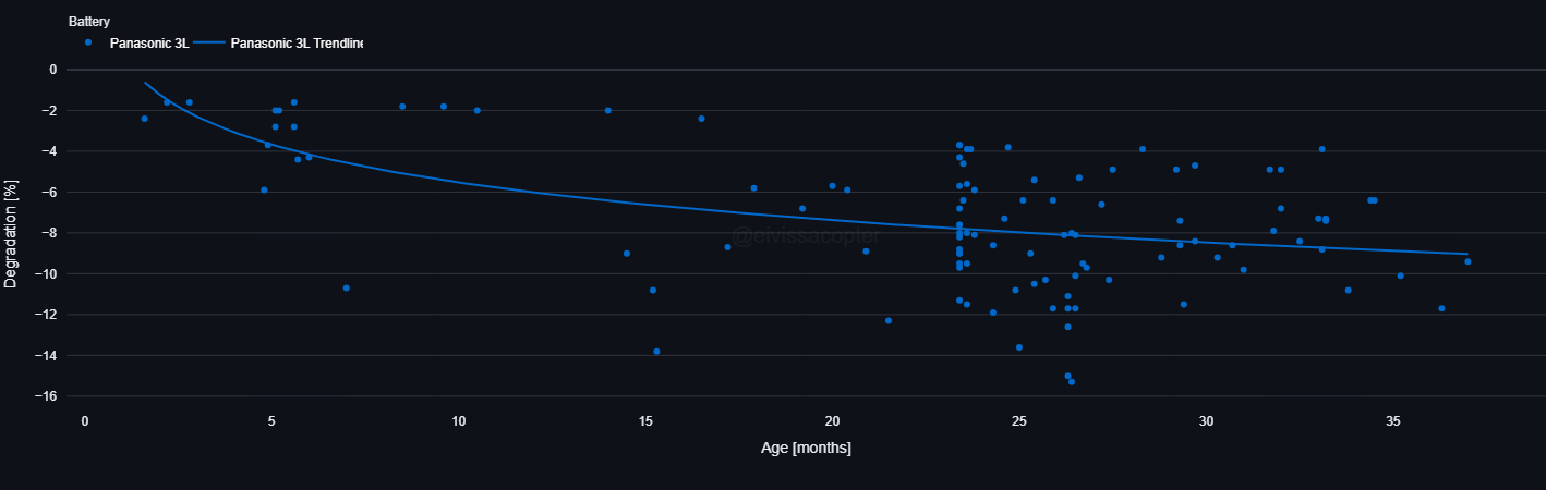

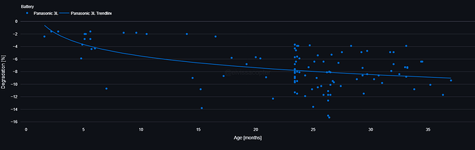

Nach scan my Tesla hat mein M3 LR 5/21 mit 65k km Panasonic Akku noch eine Kapazität von 73,5 kW also 10% Degradation.
Ist der Wert normal für die Zeit/Laufleistung?

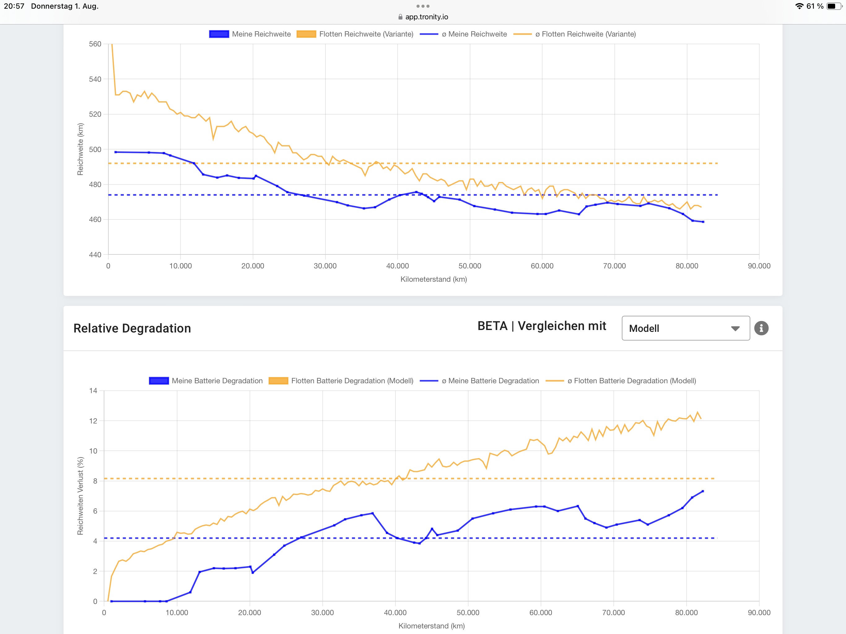

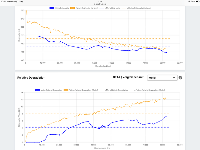

Mit meinem 2020 LR LR mit Pana, hatte ich nach 84tkm ca. 8% Degradation bei 40% DC Anteil.
Peter
Wie hast du das gemessen? Was hast du als Anfangswert (kWh) gesehen vs jetzt? Oder anderes berechnet?

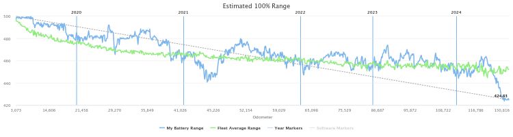

Um Einzelschicksale und Ausreißer nicht überproportional zu betrachen, kann ich nur empfehlen ein Blick auf größere Datenmengen zu werfen.
Hier wären mehrere hundert Fahrzeuge zu finden:
Ich sehe bei meinen beiden Fahrzeugen auch ein deutliches auf und ab, was isoliert betrachtet schon einige Prozent an Unterschied machen kann.
Gar nicht, dass war die Angabe aus Tronity. Ich habe es leider verpasst den km Stand bei 100%SOC zu dokumentieren.
Peter
Laut Teslatech bist du mit dem Panasonic 3L relativ genau auf der Normlinie und etwas darunter nach der Laufleistung.
Tronity berechnet die Degradation ab der Degradation Treshold. In deinem Fall ab 76,1kWh / 499km. Dein Fahrzeug war aber mit 560km WLTP ~ 78,5kWh angegeben. Gegenüber der gekauften Reichweite, hattest du also knapp 2,5kWh mehr Degradation, als dir Tronity angezeigt hat.

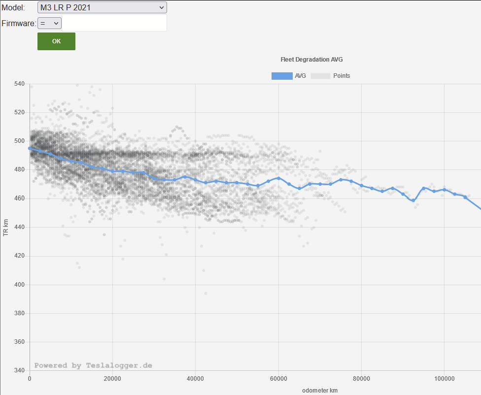

Guter Hinweis, aber in der Ansicht sind nicht nur hunderte Fahrzeuge, sondern auch vier verschiedene Akkus mit vier verschiedenen Zellchemien. Das macht es quasi unmöglich mit dem eigenen Fahrzeug zu vergleichen. Generell wäre auch eine Einteilung nach der Zeit sinnvoller, aber das gibt die TeslaAPI leider nicht her.
Danke dafür, gut zu wissen. Ich hatte noch mal nachgesehen, ist doch 1% weniger gewesen.
