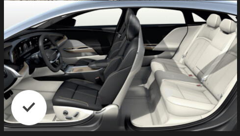

Leider mit ihren Sitzfarben haben sie Mist gemacht. Warum vorne dunkel und hinten hell? Hat von denen keiner Kinder?
Bestimmt. Aber es gibt auch Menschen ohne kleine Kinder. Es müssen ja nicht alle Kunden dasselbe Interieur wählen.
Es gibt leider keine Auswahl. Sie behalten das vorne dunkel hinten hell überall bei.
Genius. Muss man wohl nicht verstehen.
Warum nun gerade so ist natürlich fragwürdig. Grundsätzlich natürlich ein Gedanke zugunsten günstigerer und schnellerer Produktion, keine Auswahl anzubieten.

Aber die mehrfarbigen Sitze sind schon etwas strange um mal beim Lucid zu bleiben und nicht abzudriften.
