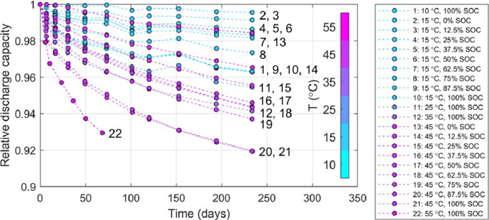

Ich habe jetzt einen ‚brauchbaren‘ Artikel zu meinem ‚0% SOC‘ gefunden, der mich etwas beruhigt. stutzig mach mich, dass die NMCs im Artikel Zyklenfester als die LFPs sind. Am Ende sind alle Zellen vermutlich im heutigen Sinne veraltet. Trotzdem interessant zu lesen:
https://www.sciencedirect.com/science/article/pii/S2352152X21015243
Grundsätzlich kann man sagen: ob 0-100% Zyklen oder 20-100 oder 0-80% (etc) hat keinen echten Einfluss auf die nutzbare Zyklenfestigkeit von LFP Akkus.
Schnelleres Laden hat allerdings schon einen Einfluss. Schnelles Entladen eher nicht.
kalendarischen Effekte werden nicht betrachtet. Da hast Du ja schon die wichtigsten Kennzahlen gefunden.

=> Natürlich hat außer Tesla und CATL selbst Niemand den verbauten LFP gemessen. Die Grafiken könnten also falsch sein, aber es ist hier schon ein deutlicher Unterschied zwischen < und > 70%. Das bestätigt sich ja in anderen Alterungsmessungen. Mein Gedanke dazu: LFP ist ohnehin Spannungsfest, die kalendarische Degradation bei LFP hängt halt am Ladezustand und nicht direkt an der Spannung. Ich werde mich mal damit auseinandersetzen warum das bei LFP anders ist als bei NMC/NCA.

Am Ende des Tages werden in diesen Artikeln einfach „irgendwelche Zellen“ verglichen. Die Rückschlüsse auf unser M3 ist vermutlich nur statistisch vergleichbar. Die 70% habe ich in 2 Graphen gesehen.

Bisher zeigt sich ja in den Berichten über die Degradation im Forum, dass die die kalendarische Alterung maßgebend ist - hier aber wiederum auch, dass offensichtlich das Ladeverhalten quasi keinen merkbaren Einfluss hat. Sowohl solche Fahrzeuge, die regelmäßig auf 100% vollgeknallt werden (wie ja früher auch von Tesla empfohlen, mittlerweile ist das aus der BDA verschwunden), wie auch solche, die nur hin und wieder auf 100% geladen werden (so mache ich das z.B.) zeigen bisher keinerlei Unterschiede in der Degradation.

Ja, LFP-Kathode ist sehr Spannungsfest. Die 3-dimensionale Kristallstrucktur ändert sich bei hohen Ladeständen so gut wie garnicht. Daher werden Degradationseffekte durch die Anode dominiert.
@hgmichna: wie schon oft drauf hingewiesen, sind die 70%, genaugenommen 73% nicht in Stein gemeißelt. Das wüsstes du, wenn du das eine, von dir laufend reproduzierte Paper von Jossen aus 2016 [1] mal durchgelesen hättest. Die kalendarische Alterung wird vornehmlich der letzten finalen Interkalatiosstufe Li6C zugeschrieben. Begründet wird dies mit dem äußerst geringen Graphitpotential, nahe am Li/Li+ Potential. Dadurch einhergehende Elektrolytreduktion und SEI-Wachstum, i.e. Li-Verlust.
In LIBs werden Anoden gewöhnlich überbalanciert, meist zwischen 5-20%. Für reinen Graphit zumindest, mit Silizium ist’s noch ne andere Story. Graphitarten gibts zudem viele, mit unterschiedlichen Eigenschaften. Aus diesem logischen Grund kann - je nach Zelltyp (zylindrisch/pouch/prismatisch), Auslegung (power/energy), Hersteller und Generation - die Grenze einer verstärkten Alterung zu verschiedenen SOC einsetzen, sowie unterschiedlich stark ausgeprägt sein.

Danke für den Link. Der Artikel zeigt exakt, was ich schon länger sage—auch die hier gemessenen LFP-Akkus haben zwischen 40% und 70% SoC ein Plateau hinsichtlich der kalendarischen Degradation. Oberhalb von 70% ist die Degradation stärker.
Der Sweet Spot bei 70%, wenn man die ohnehin lange Lebensdauer seines Akkus noch weiter verlängern will, wird hier bestätigt.

Genau diesen Artikel hattest du doch schon mehrfach als das Argument für deine Behauptung „70% SOC IST der sweet spot für LFP“ verwendet!
Zum ersten mal hier: LFP 100% und dann? - #121 von hgmichna
Kopiert von hier: SR+ immer auf 100% Laden und Ladekabel drin lassen? - #79 von DerSchnic
Trotzallem hast du offensichtlich den Inhalt des Artikels nicht verstanden. Sorry, für die Deutlichkeit.
Der Artikel sagt eben NICHT, dass für LFP genau bei 70% eine vermehrte Degradation einsetzt. Sondern, dass für Graphit zum Start der letzten Interkalatiosstufe ein verstärkter Li-Verlust einsetzt. Je nach Balancing liegt dieser Punkt zwischen 57%-73%…allein für die drei untersuchten Zellbeispiele. Für LFP wurde hier sogar eine high-power 18650 Zelle herngezogen. Kaum mit ner primatischen high-energy zu vergleichen.
Die Aussage, dass genau bei 70%SOC der sweet-spot liege ist falsch und irreführend. Bitte höre damit auf dies zu behaupten.

Verstehe mich nicht falsch - auch wenn wir hier die falschen Schlüsse ziehen zu einer falschen Batterie: Die kalendarische Alterung, die Dominate in LFP-Batterien, steigt in fast allen Studien mit dem Ladezustand des Akkus (egal welche Chemie).
Man könnte also auch einfach 70% wählen, weil es gleichzeitig ein praktischer SOC ist (relativ viel Reichweite) und vermutlich weniger Degradation erzeugt (im Vergleich zu 100%).

Die 70% mögen gewiss keinen Schaden anrichten. Es als den heiligen Gral zu predigen schon. Wahrscheinlich sind gar 60% oder 50% noch sicherer oberhalb des Li6C Potentials. Da unterscheidet sich LFP Zellen im high-energy wohl nicht von NMC oder NCA, was diesen Effekt angeht. Ob das noch praktikabel bei der vergleichesweise recht stabilen LFP-Kathode ist, muss jeder für sich entscheiden. Es ist aber ebeso gut möglich, dass am Ende 85%SOC eine ähnlichere Degradation zu 70% aufzeigen wird, als im Vergleich zu 55% :wink: .
Andererseits zeigte die bisher hier diskutiere Literatur unisono einen deutlich stärkeren Effekt der Temperatur, als durch hohen SOC verursacht. Die Kombination ist folglich der „schlechteste“ Fall.
