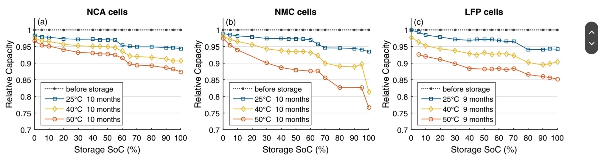

Die Grafik zeigt:
Figure 2. Battery degradation after ca. 9–10 months of storage at various SoCs and different temperatures: (a-c) capacity fade; (d-f) rise of internal resistances.
Dort sieht man die Degradation in Abhängigkeit vom SoC. Das ist so einfach zu verstehen, dass ich mich über deinen Widerspruch nur wundern kann.
Aber jeder kann selbst den Artikel lesen, die Grafik anschauen und, wenn’s geht, verstehen.

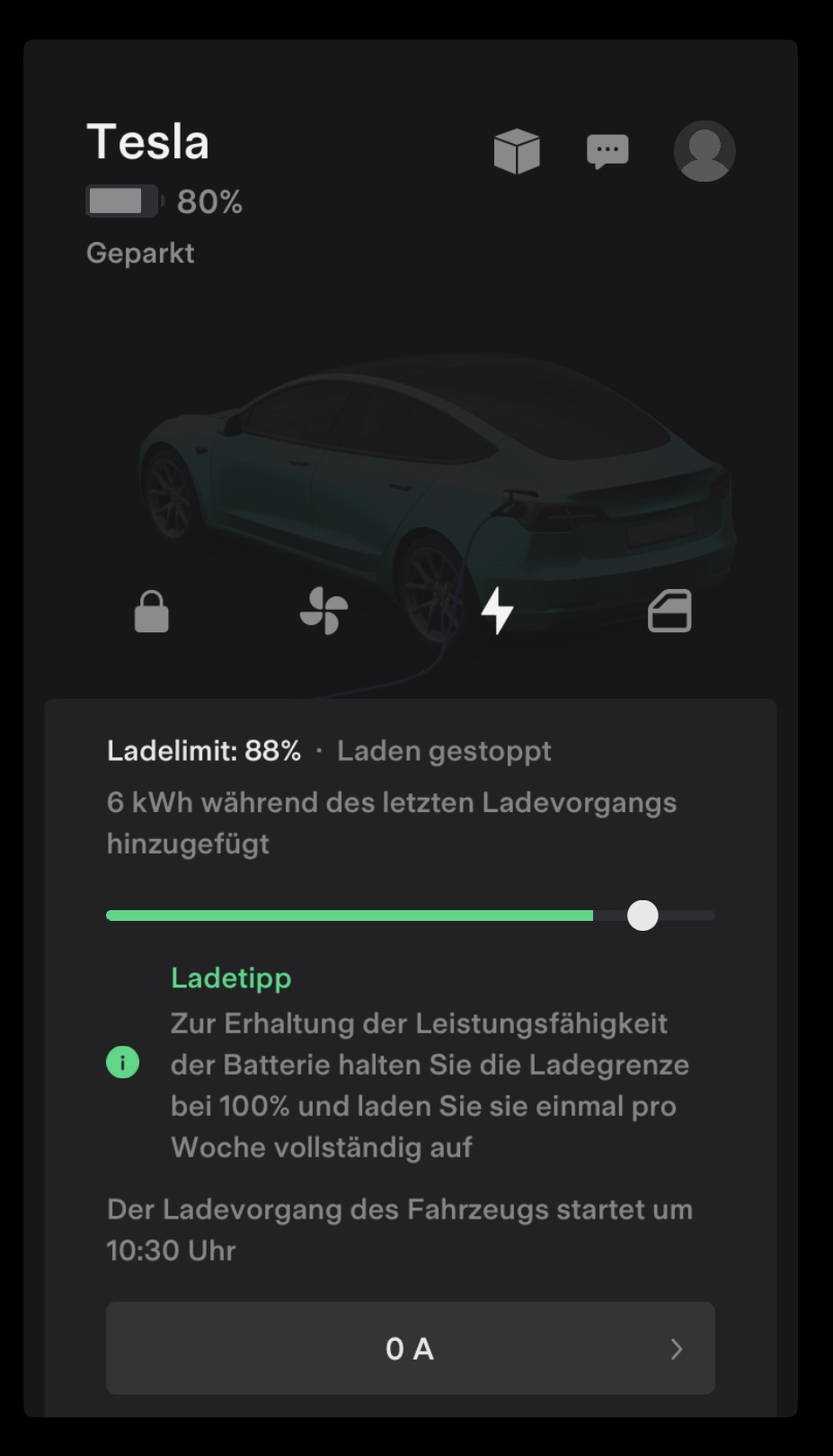

Interessant. Die ios App mault noch wenn ich den Regler nach links schiebe.
Die Grafik sagt, dass bei 15°C und unter 75% SoC die meiste Energie wieder entnommen werden kann. Nach der Grafik sind SoCs unter 20% besonders toll - aber nicht praktikabel im Alltag :joy:

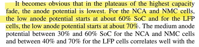

Meine Güte, du hast das Paper immer noch nicht gelesen…
Das ist der von dir angesproche Teil von Fig.2:

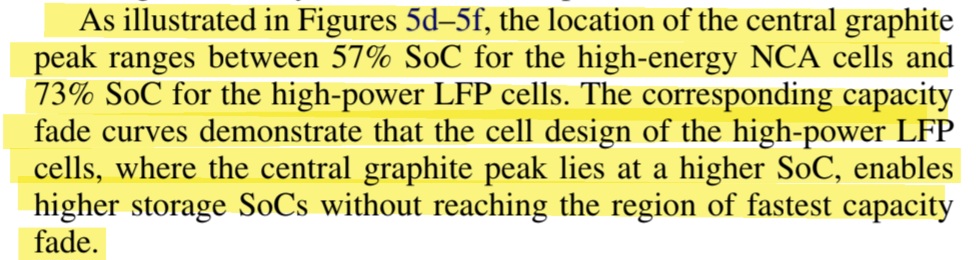

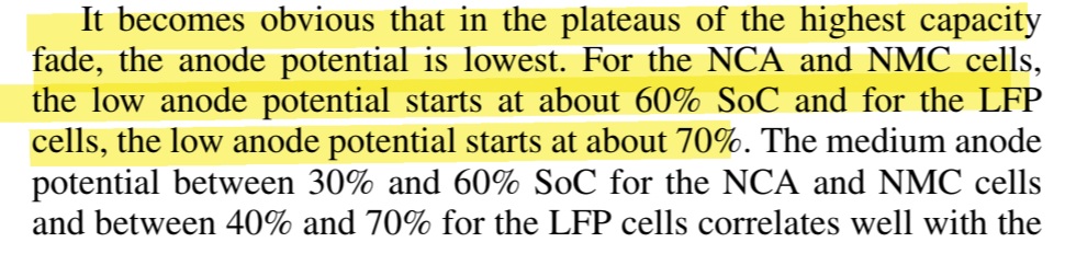

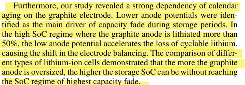

Und hier für dich die wichtigsten Textpassagen zusammengefasst:
Ich dachte meine Erklärung dazu war bereits einfach genug. Aber hier nochmals in Kurzform:
Für alle 3 getesteten Zelltypen nimmt die Degradation ab einem charakteristischen Strukturwechsel bei ca. 50% Lithiierung auf der Graphitanode zu. NCA und NMC sind Energy-Zellen, mit geringer Überbalancierung der Graphitanode (ca. 10%). Die hier untersuchte LFP ist eine Power-Zellauslegung, mit deutlich höherer Überbalancierung (ca. 20%). Daher ist in Figure2 der Start einer erhöhten Degradation bei NMC&NCA früher (ca. 60%SOC), bei dieser speziellen LFP-Powerzelle jedoch später (73%SOC).

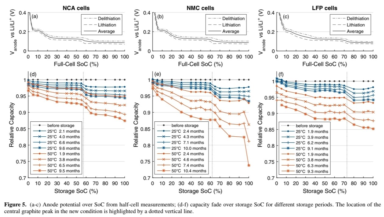

Übrigens musst du nur zu Figure5 weiterblättern. Da ist der Zusammenhang klar ersichtlich:
Hier in unterschiedlichen Faden jedem zu raten, dass 70%SOC das Beste für die verbauten ca. 160Ah prismatischen Zellen sei ist schlicht falsch. Daher bitte ich dich nochmals höflichst es zu lassen.
