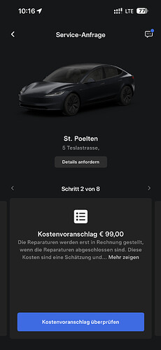

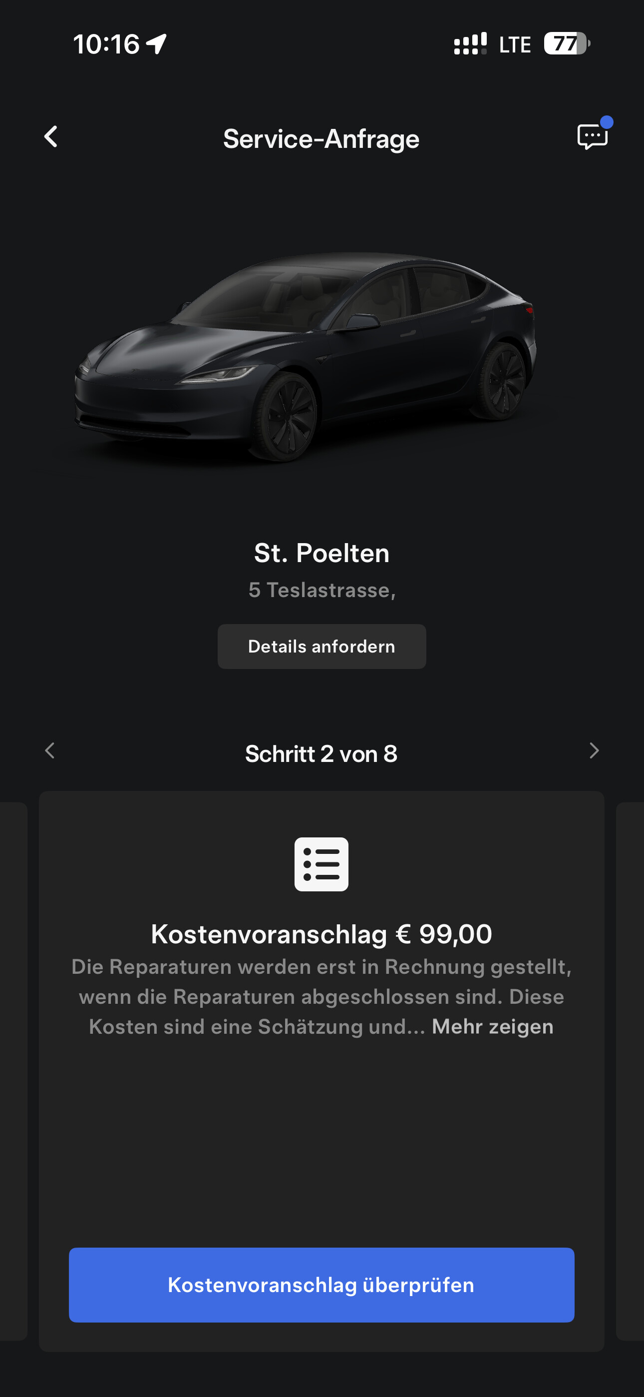

Habe jetzt einen Kostenvoranschlag von 99 Euro bekommen beim Termin, muss ich den annehmen oder kann ich hier schon auf die Garantie verweisen? Wie läuft das ab?
Der KVA kommt immer. Wenn es ein Garantiethema ist wird die Rechnung am Ende 0 betragen.
