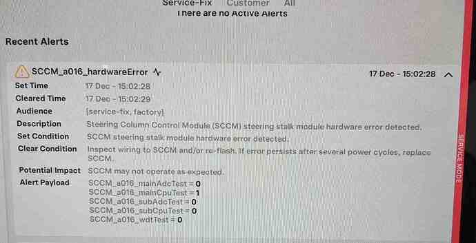

Bei uns besteht auch das Problem mit den Vibrationen. Im Lenkrad spürt man ab einer Geschwindigkeit von größer 90 km/h ein vibrieren. Im Service-Mode ist seit der Auslieferung auch der Hardware-Fehler SCCM_a016_hardwareError aufgeführt, der sich auf ein Lenkachsen-Steuermodul bezieht. Ich vermute, dass ein Zusammenhang besteht.
Wer hat die gleiche Fehlermeldung im Service-Mode?
Wurde der Hardware-Fehler schon bei jemandem behoben?

Die Fehlermeldung ist wohl bekannt, scheint aber irgend ein „Bug“ zu sein. habe ich zumindest schon öfter hier gesehen. Scheint also gefühlt jeder zu haben…
