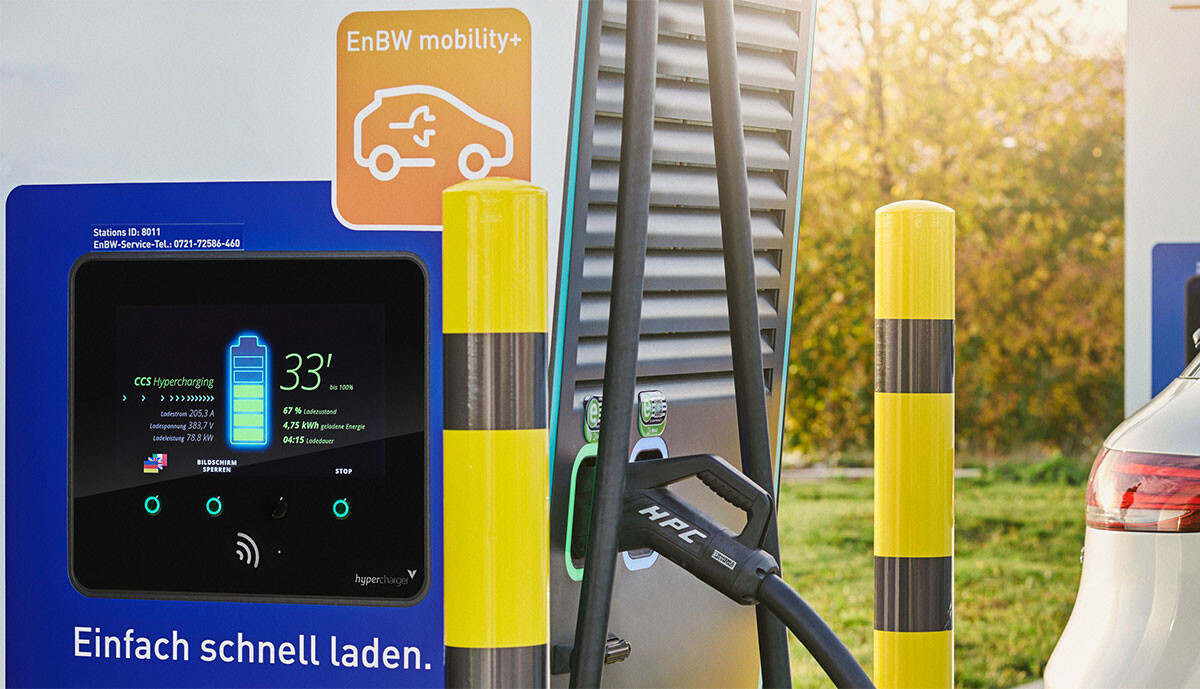

Sind die neuen EnBw und Fastned Hypercharger auch von ABB? Hat es da jemand mal probiert? Die haben vermutlich ja eine ganz andere Software als die 50kW ABB Säulen.

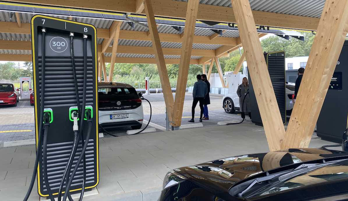

Wäre interessant zu wissen, ob die Probleme auch an den 300kW Hyperchargern bestehen. Also Ladesäulen, die genau so aussehen:
