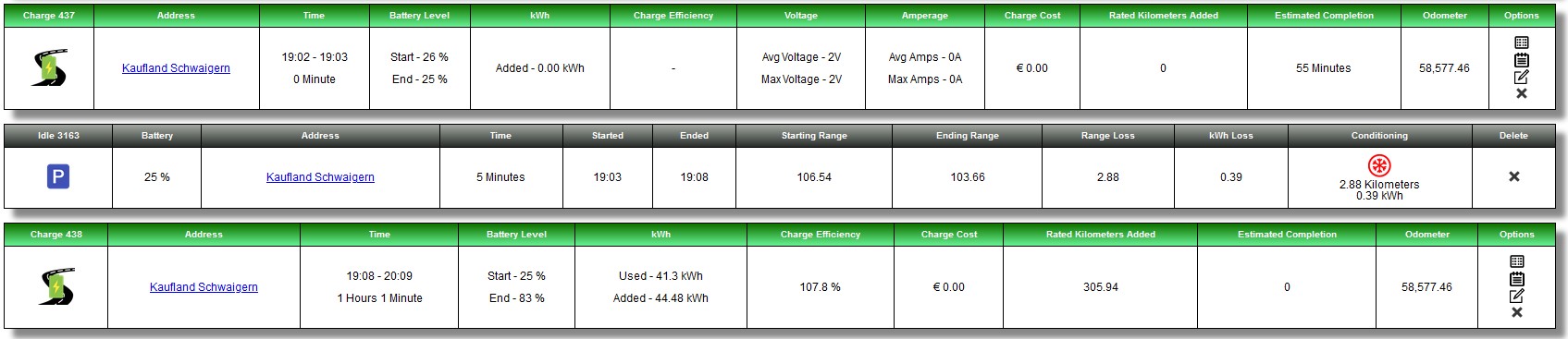

So sah der einzige erfolgreiche Ladeversuch am DC-Lader aus, vor dem „Reset“ Abbruch und nach dem „Reset“ ziemlich flott durchgeladen.
