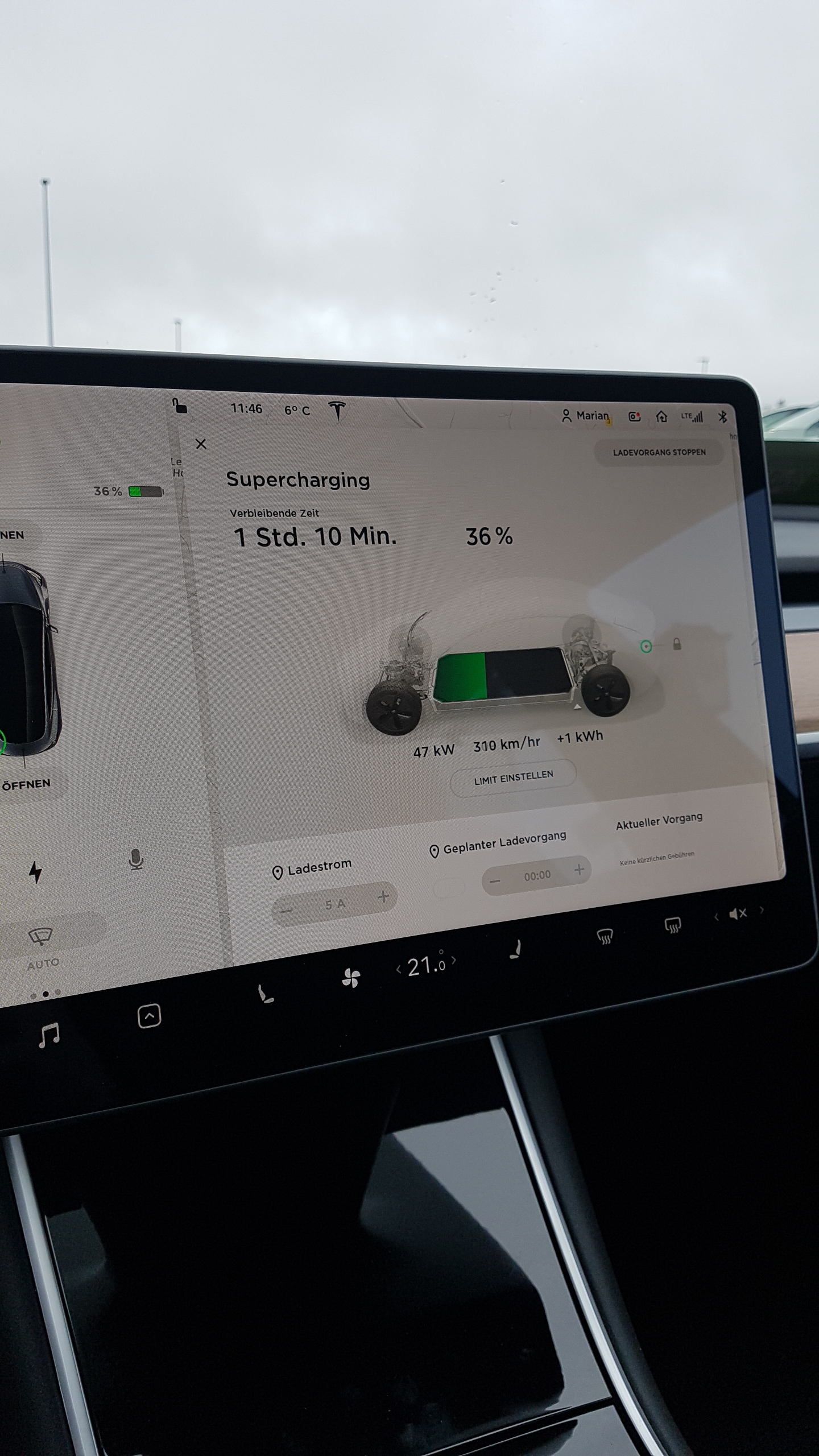

Ich war vorhin wieder am supercharger, zum glück hatte ich keine weite tour denn das wäre nichts geworden!
bei 35 % kam ich nicht über 50 KW. und es ging auch direkt langsam weiter nach unten bei 50 % hatte ich nur noch 40 KW, bei 60 % 30 KW. Ich habe mir die Säule nicht geteilt und dann umgeparkt. Auch an der anderen Säule, nicht geteilt kam ich nur auf 25 KW bei 60 %. Ich bin dann mit 65 % abgehauen, das war mir echt zu blöd.
Was ist denn da bitte los? Das E Auto ist mittlerweile alltagstauglich, das kenne ich vom S aber mit dem 3er klappt es nicht. So kann ich nicht verreisen. Gibt es da eine Info? Das hat nichts mit Kälte zu tun, das Auto muss laden, das ist doch kein Spaß mehr. Das Auto müsste die Daten auch an Tesla übertragen so dass die sehen es stimmt was nicht. Wenn das mal einem Reichweitenstarken Tester passiert… imageschadend.

Hattest du Punkte in der Rekuperationsanzeige? Das kann doch fast nur ein zu kühler Akku sein, der solche Probleme macht.
Wie es weitergeht: Es soll ja ein Update für das Model 3 kommen, bei dem der Akku optimal temperiert wird, wenn man zu einem Supercharger fährt. Hoffen wir, dass das schnell ausgerollt wird. Schon als Bug gemeldet?
Ich denke auch immer mehr dass das M3 aufgrund der besseren Physik viel länger „braucht“ den Akku auf die für SuC nötigen +30 Grad zu bringen.
Wer da 50km womöglich mit RangeMode und 120 zum SuC trödelt wird den Akku nicht warm genug haben. Und bei 10 Grad Akku Temp hast Du mit dem S auch keine bessere Ladung.

Im Ernst: Denke das Update mit der Akku Konditionierung bei der SuC Anfahrt wird es richten.

Wie gesagt: Das Softwareupdate wird’s richten.
