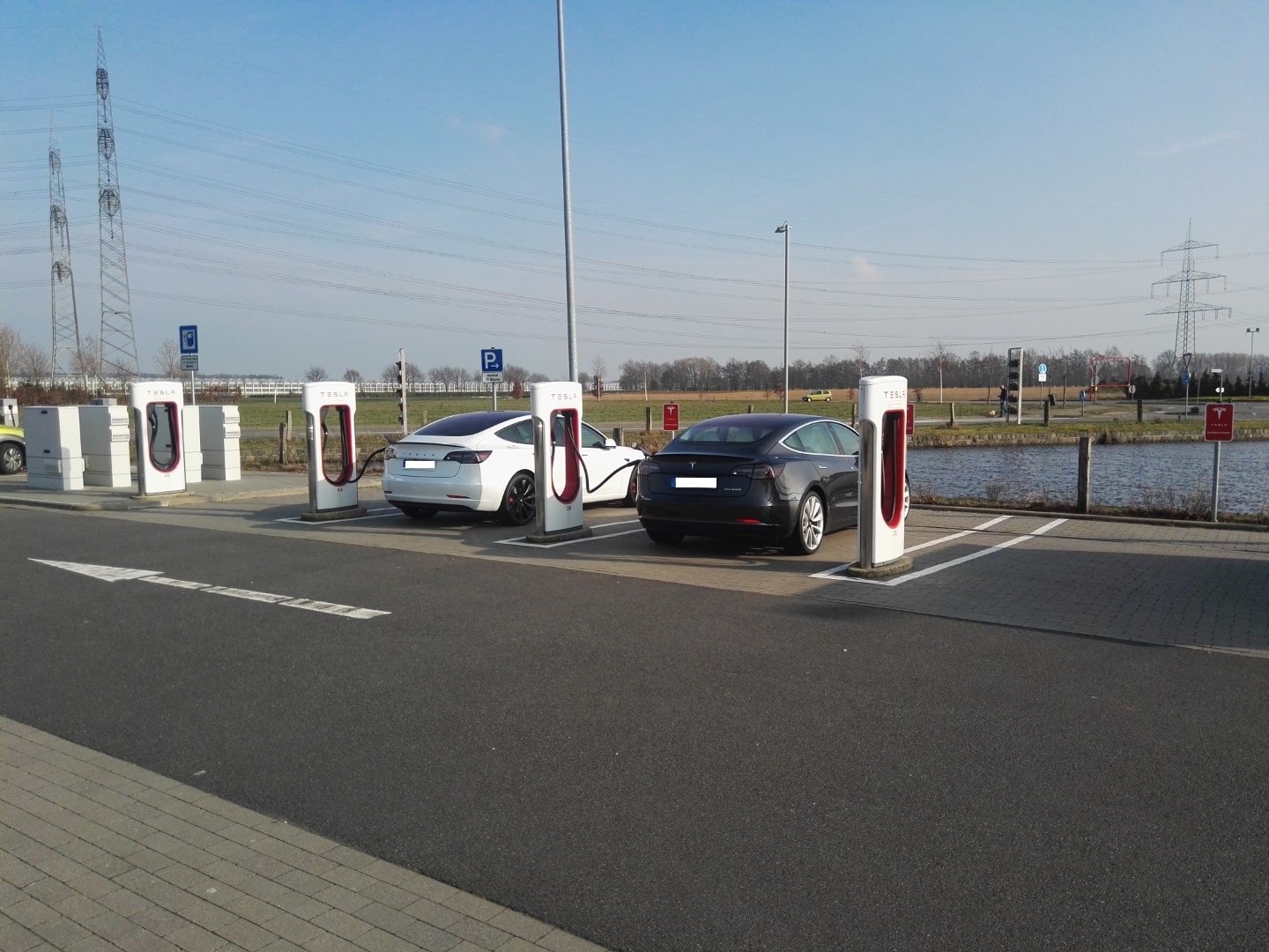

Gerade in Emsbüren ging er auch nur bis 90kW, war aber auch nicht leer.
Als ich ankam, war nur ein weiteres Model 3 dort.
Als ich weg gefahren bin, waren 6 Plätze belegt.

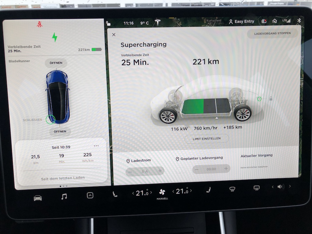

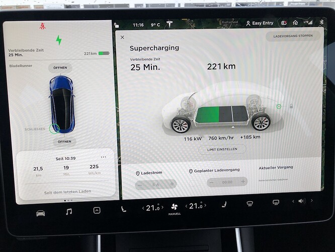

Hab gestern erstmalig mein M3 am SUC geladen. Angekommen nach gut 100km Autobahnfahrt mit 130-140km/h und 12 % SOC. Hat nach ca 1 Minute mit 116-118 kw geladen. Hab bei 40% abgebrochen und bin nach Hause gefahren.

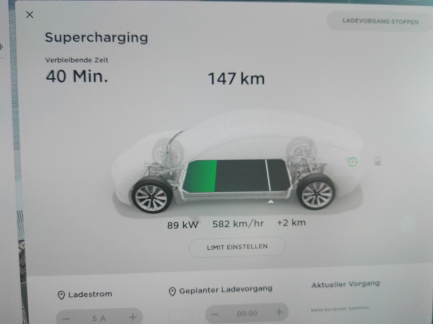

Über 100kW am Supercharger hatte ich bisher noch nicht, nach ca. 300km Autobahnfahrt und 10% SoC bei etwa 10° Außentemperatur gabs in Lohne ca.90kw und auf der Rückfahrt in Rade 99kW bei 17% SoC. Bin aber immer noch unter 1000km Gesamtfahrleistung, vielleicht muss sich der Akku noch etwas „einpendeln“?

116 kW hab auch kurz die 117 kW gesehen:
Nicht verzagen, bald habt ihr 250kW :wink:. Spass beiseite, das nach 40km der Akku nicht warm ist und die volle Leistung aufnimmt leuchtet ein, nach 350km eher weniger. Wobei man sagen muss das er erst NACH dem ersten Supercharging wirklich auf Temperatur ist im Winter. Ist auch beim MS so, es sein denn man tritt ihn vorher richtig. 350 km im Winter ist ja auch eher normal gefahren, das kann schon sein das er noch nicht richtig warm ist. Es scheint aber schon ein Unterschied im Ladeverhalten zu den „alten“ Akkus zu geben.
