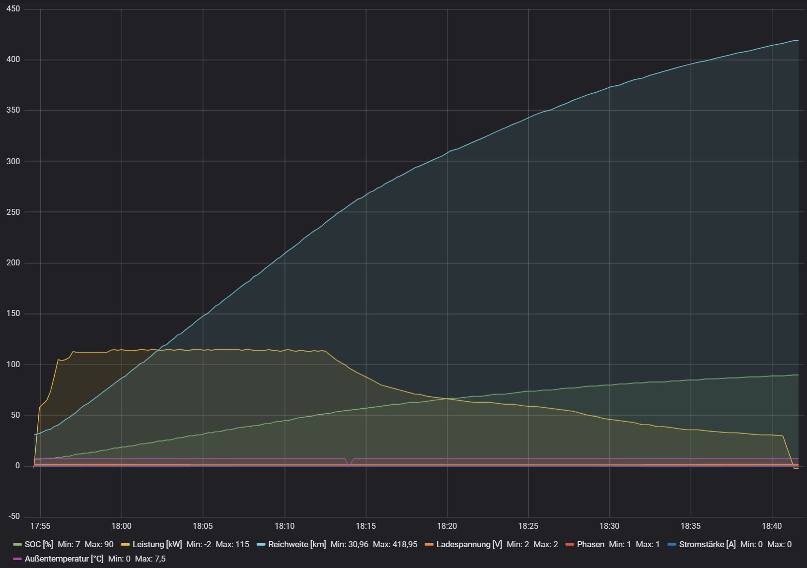

Also hier mal meine Ladesstatistik als Beispiel das es sehr wohl gutes laden am Model 3 gibt.
also top speed bis ca 50 %? das ist absolut spitze, damit lädst du 3 x schneller als ich. womit erfasst man so eine statistik? bist du vorher schnell gefahren, es scheint ja als hätte der akku extreme probleme selbst mit laukalten temps…
Das Model 3 ist extrem effizient. Der Motor erzeugt nicht viel Abwärme, die zum Aufwärmen der Batterie nötig wäre, es ist ja keine aktive Akkuheizung eingebaut.

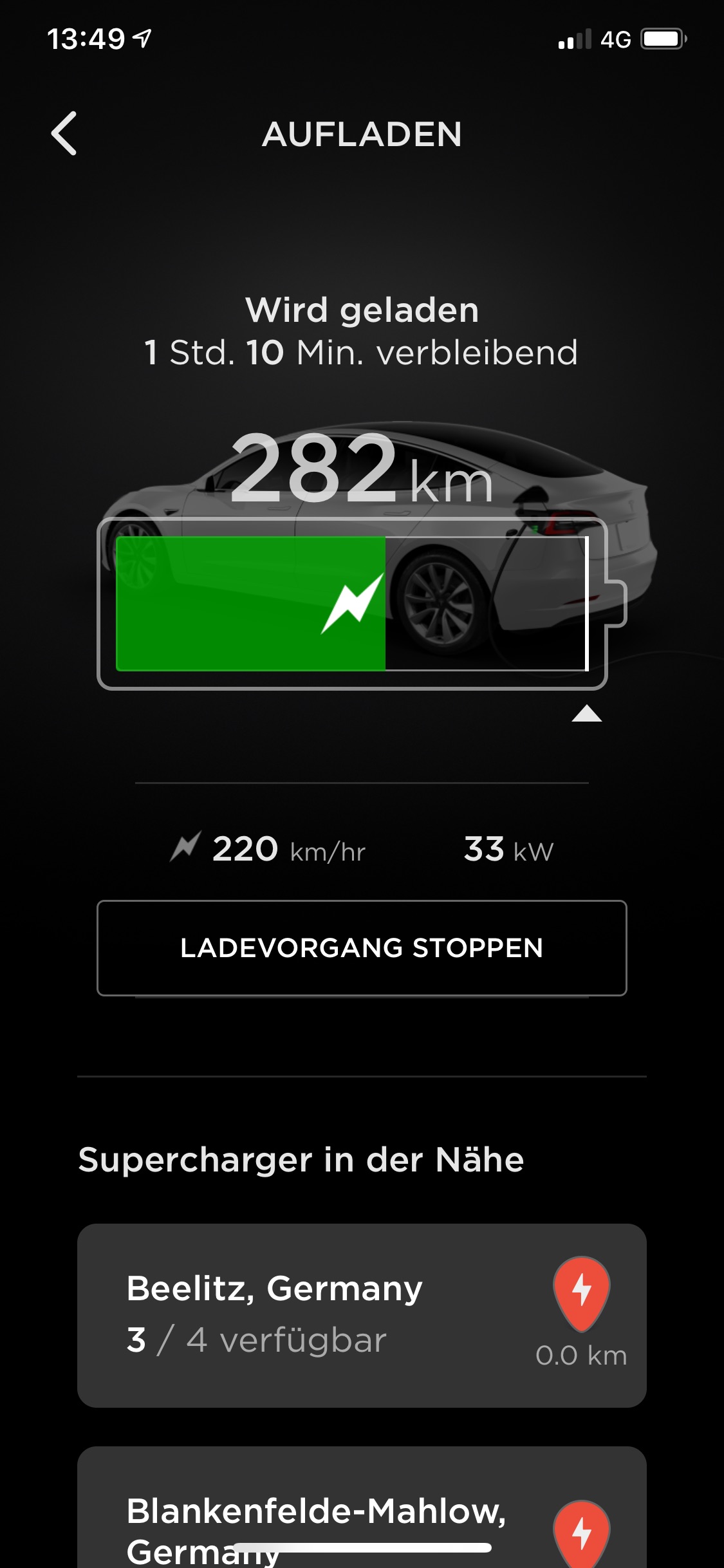

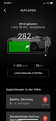

Bin beim ersten mal am Supercharger mit 43% SoC nach etwa 20 km Anfahrt angekommen und hatte auch nur 33 kW Ladeleistung. Siehe Foto

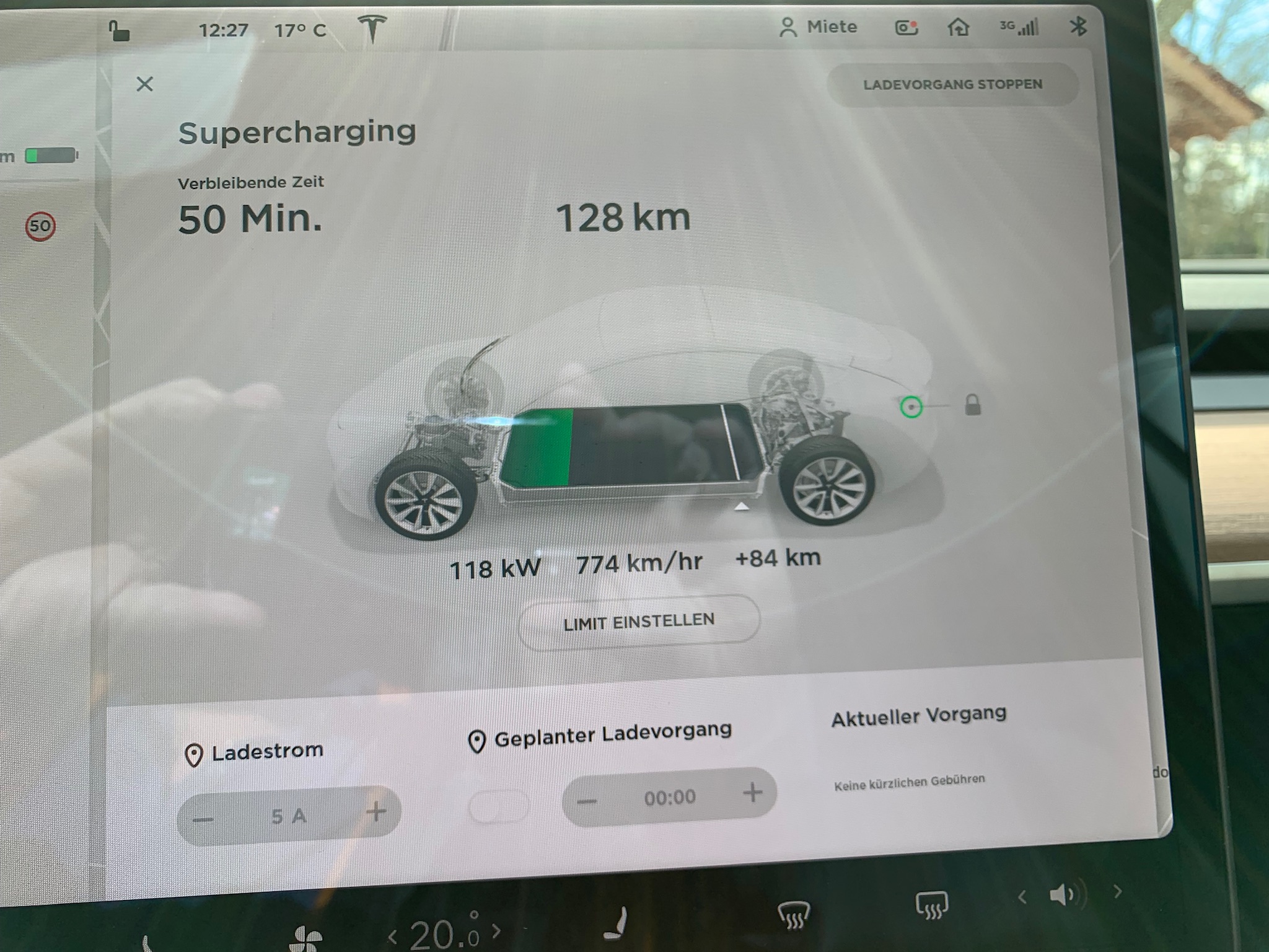

Beim zweiten Mal war ich vorher ca. 200 km unterwegs und kam mit 8 % SoC an. Nach kurzer Zeit stieg die Ladeleistung bis auf 118 kW. Und schon war ich wieder zufrieden. Siehe Foto
