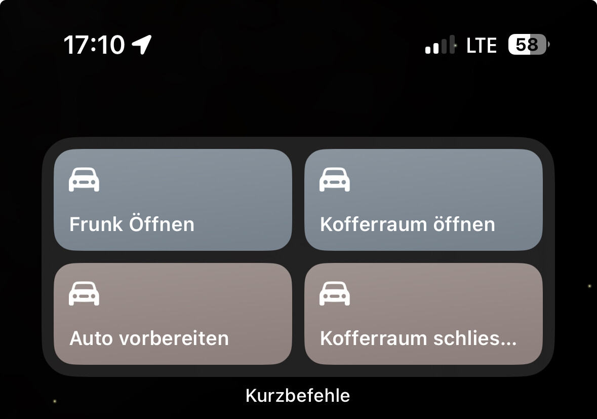

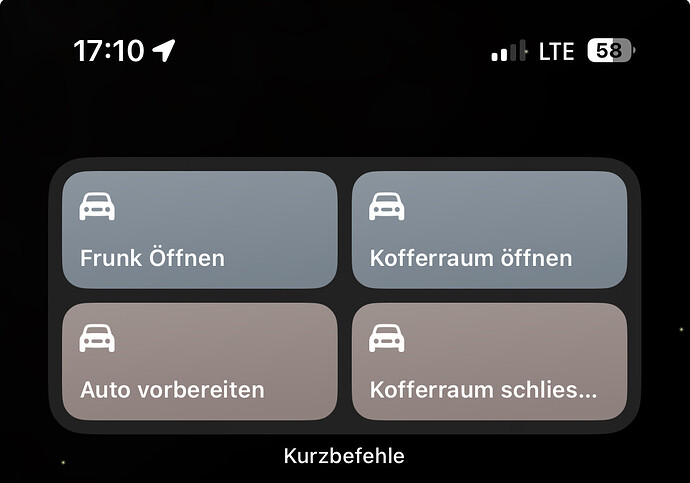

Widgets der Kurzbefehle auf dem Homebildschirm legen. Erleichtert einem auch einiges wenn man Siri nicht gerade nutzen will.
