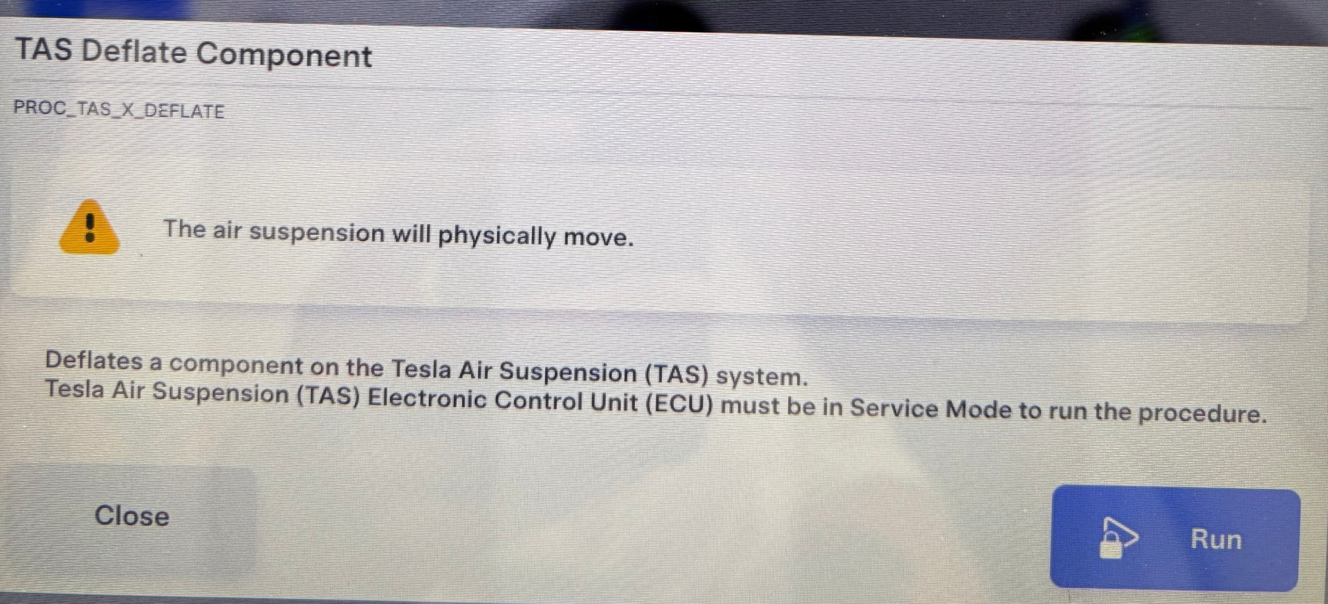

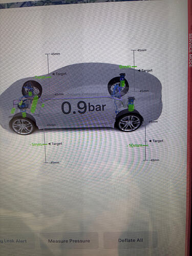

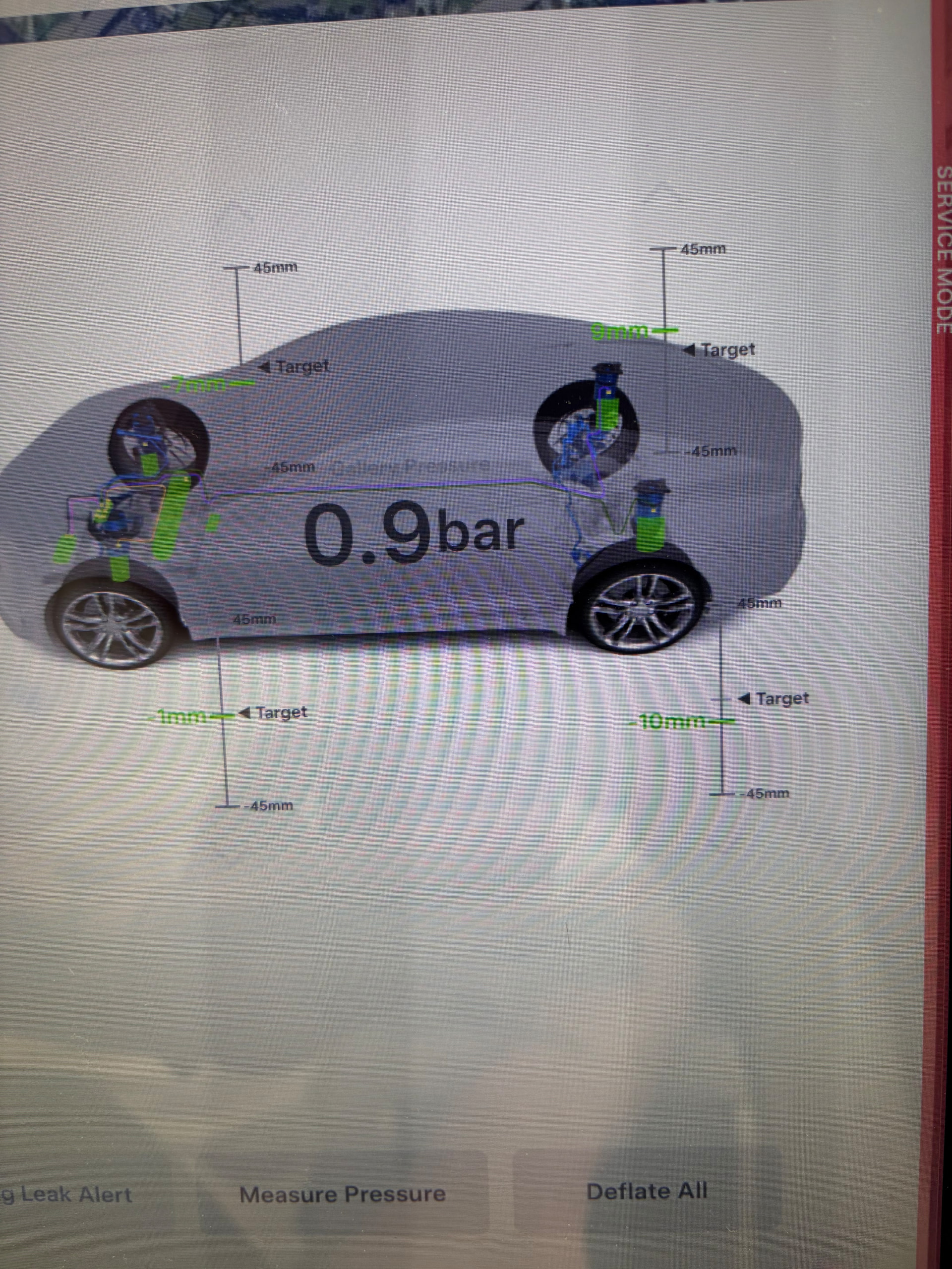

Warum nutzt du nicht die im Service Menu vorhandene deflate Funktion?
Das reicht voll aus, um daran zu arbeiten und der Druck wird einfach in den Speicher zurückgeleitet
Sowas gibt’s nur bei neumodischen Fahrzeugen ab MCU2

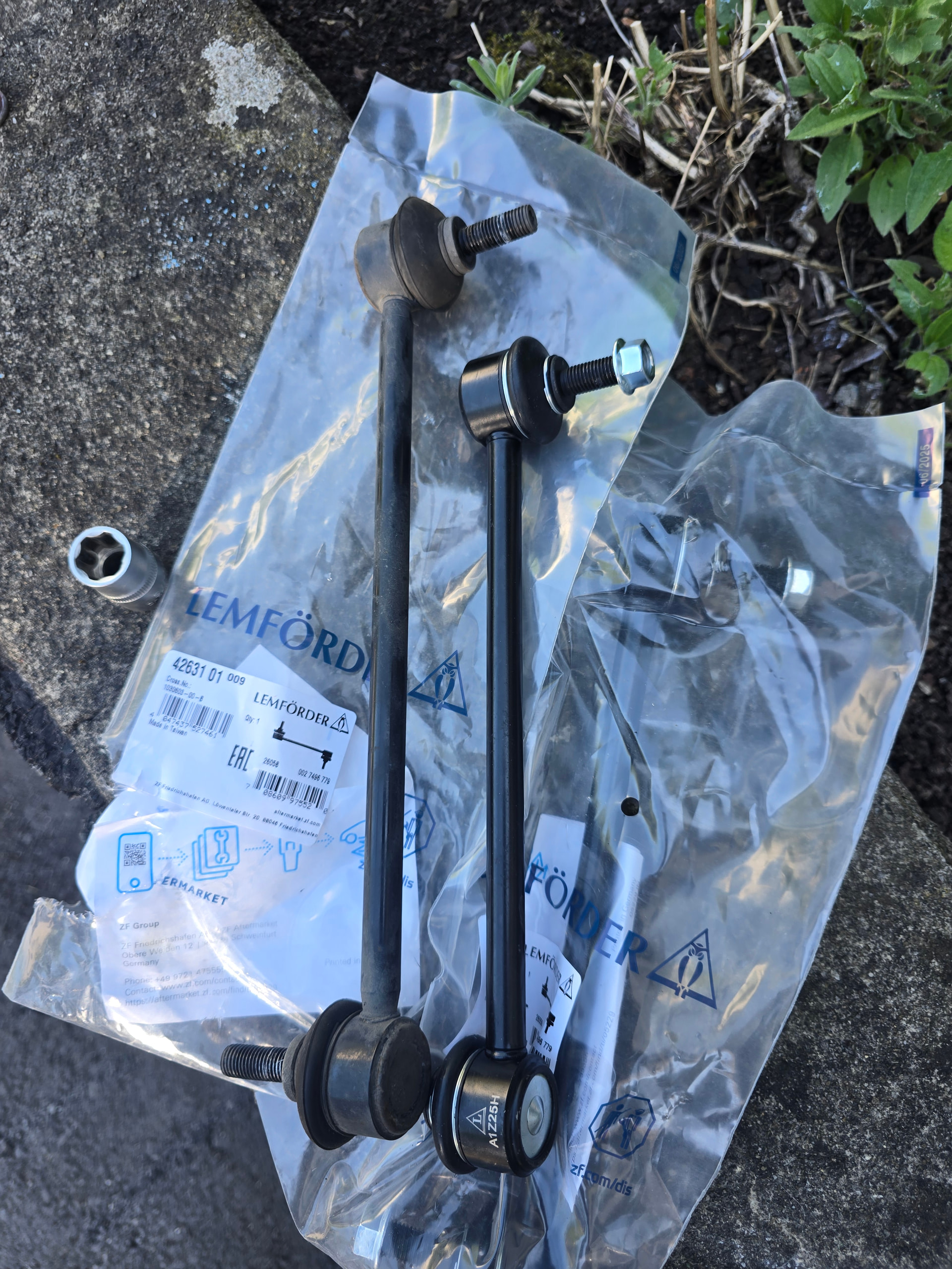

Aber teile passen nicht. Der Händler hat mir wohl S geschickt statt x….
Bestellung war korrekt.

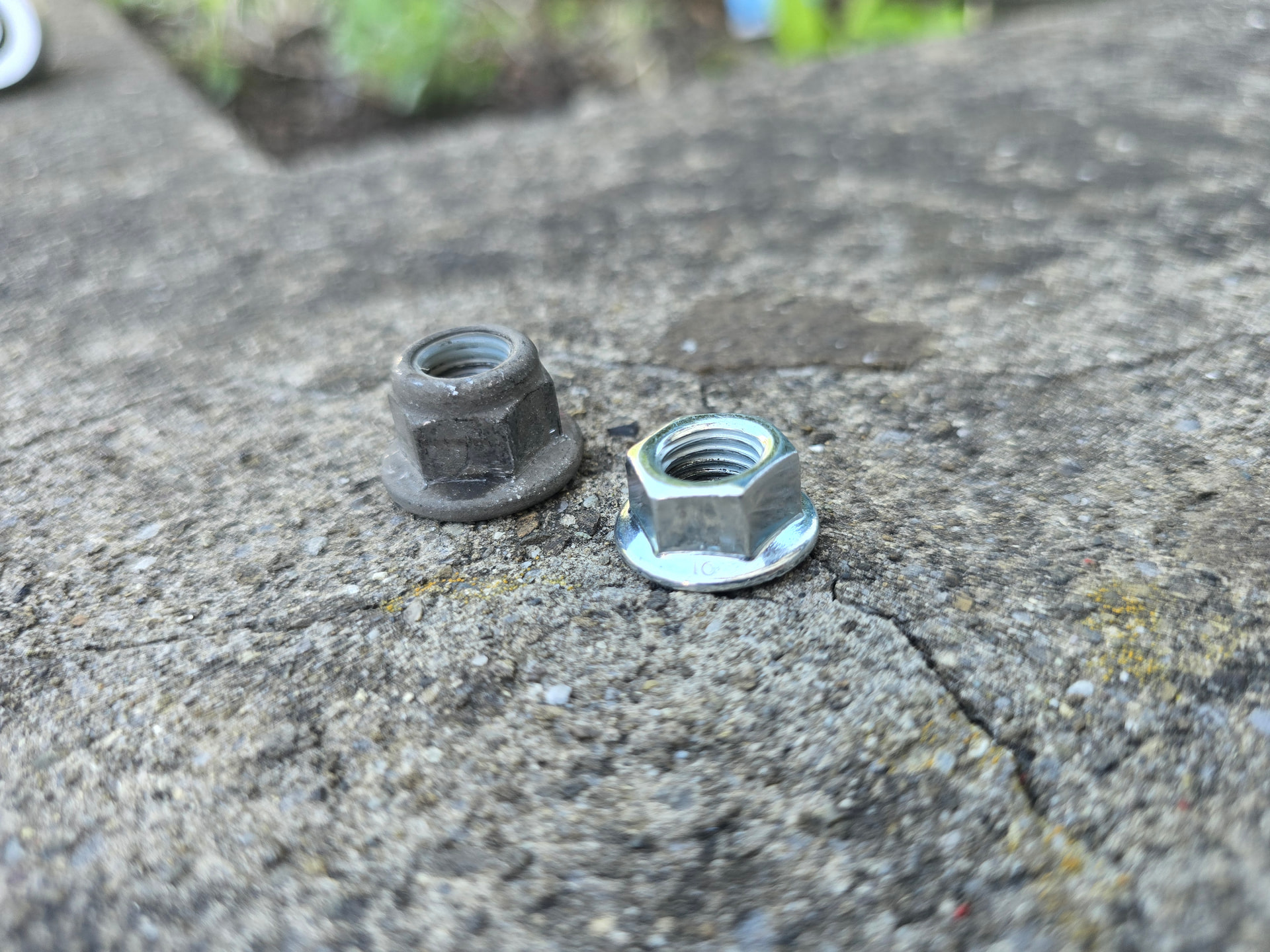

Die neue Mutter fand ich etwas speziell verglichen mit der alten…
Taugt die was generell? Hätte alles gepasst ich hät wohl die alte Mutter genommen…
Das is ne Mutter.
Kannste so nehmen. Bitte mit dem Drehmomentschlüssel anziehen.
Ja aber original mit Sicherung und viel mehr Material
Und was soll das bringen?
Bei Stahl ist 1,0xd völlig ausreichend.
