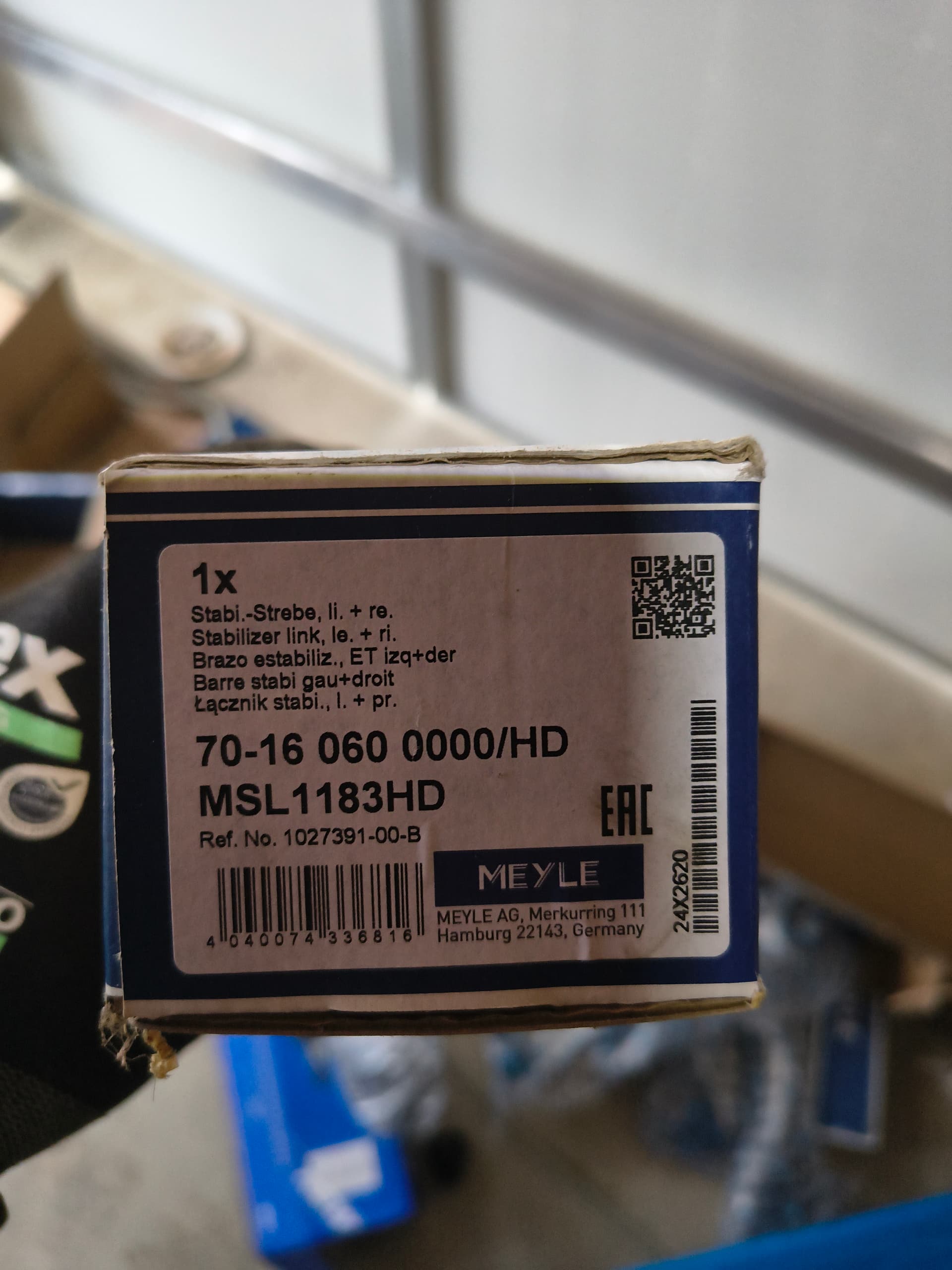

Hi bin gerade dabei von Meyle Stabis in HD Qualität zu verbauen, die sind laut Meyle verstärkt.

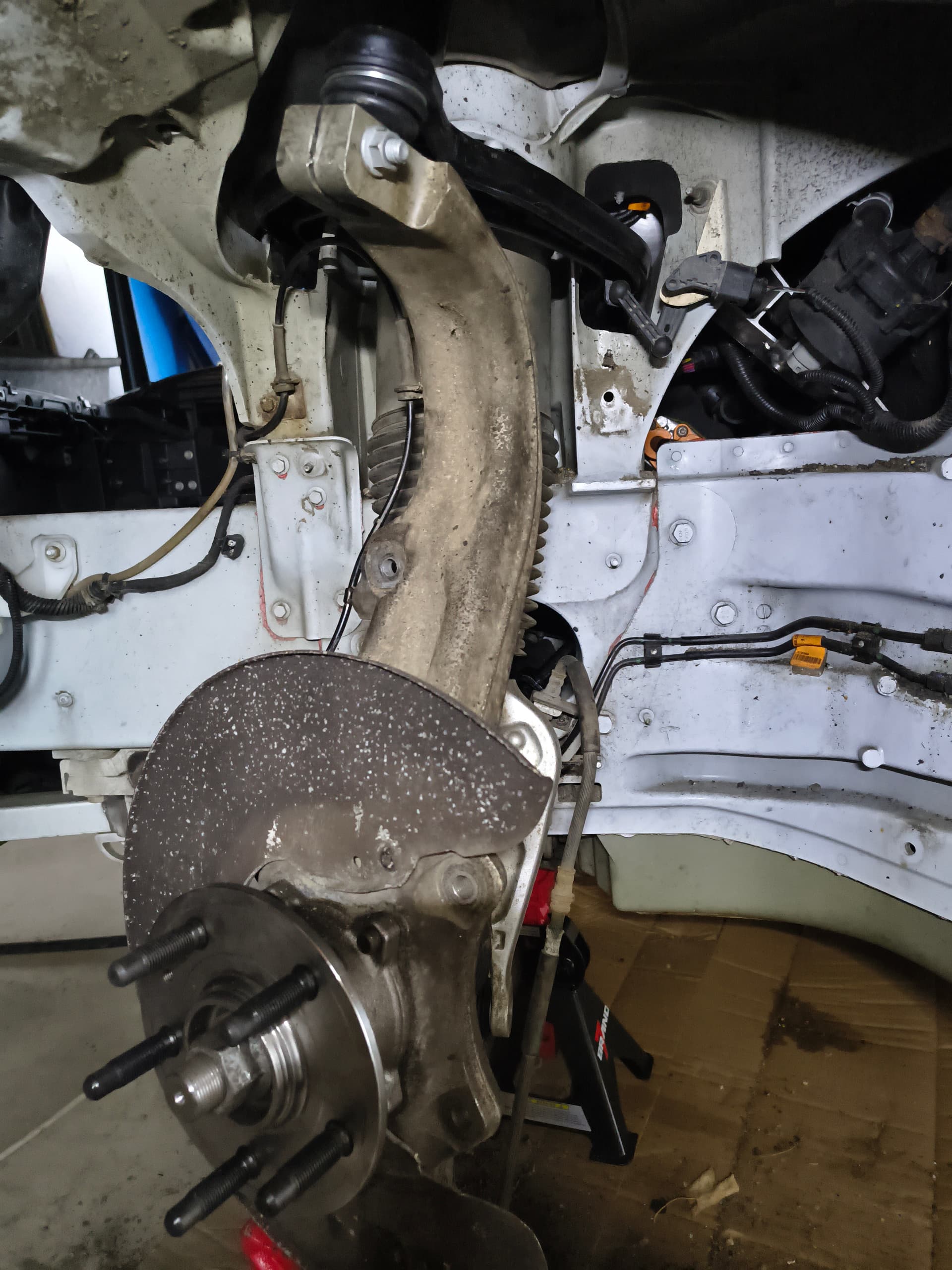

Ich wechsle aber gleich alles inklusive Antriebswellen und Kreuzgelenk der Lenkung.
Fixstange geht ja nicht muss sich ja bewegen können.

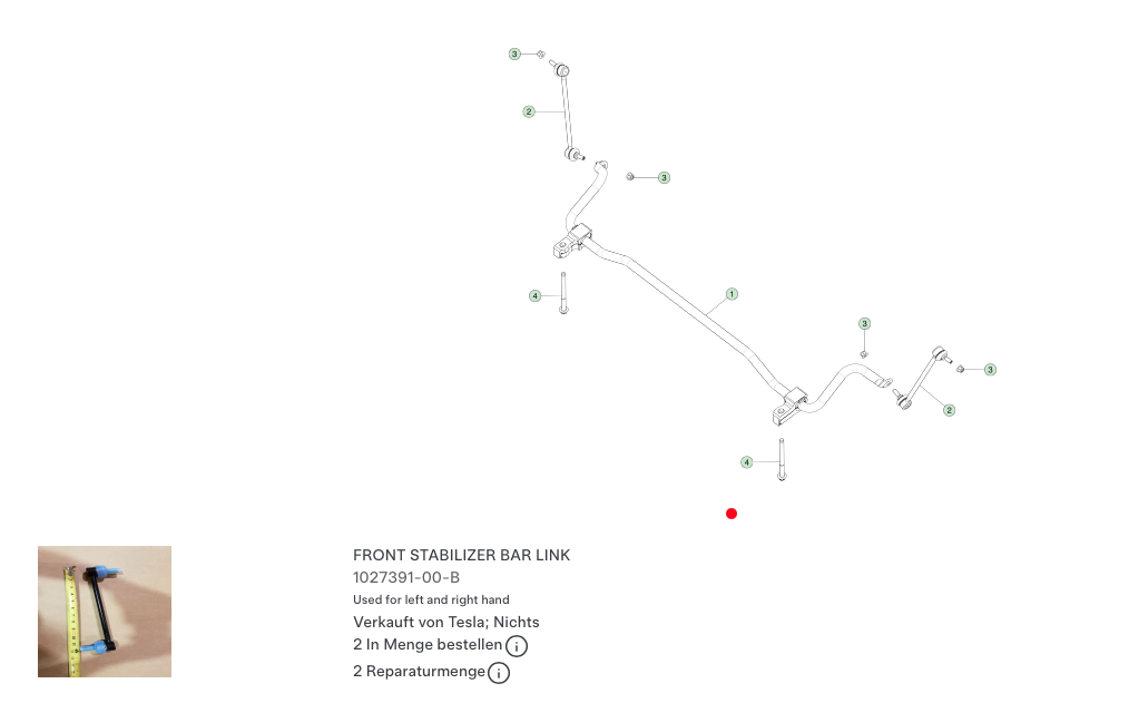

Meyle Koppelstange
Bitte prüfen ob es die richtige ist.
Der Querstabilisator reduziert nicht nur die Neigung, viel wichtiger ist die Verringerung der Wankbewegung.
Das sind die Stabis von Meyle in HD Qualität.
Oberer Querlenker, Antriebswelle und Kreuzgelenk ist schon drinnen.

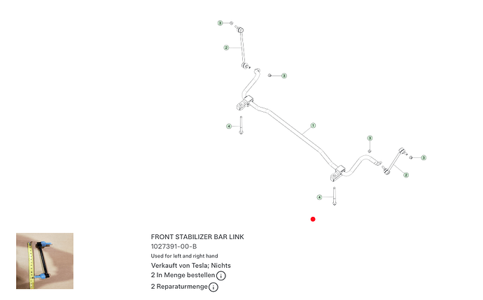

Wo sind die Widerlager verbaut?
Da sieht man die beiden Lager.
