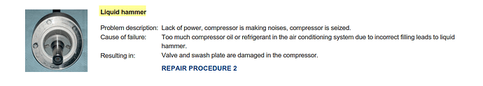

das Verdichten nennt man auch „liquid Hammer“, die Kompressoren, egal ob Taumelscheiben-Kolbenverdichter oder Scrollverdichter, sind bauartbedingt ungeeignet Flüssigkeiten zu verdichten und werden dabei beschädigt.
Die Annahme das sei „normal“ entbehrt jeder fachlichen Grundlage und wurde nicht mit Referenzen belegt, oder hab ich was übersehen? Warum soll das normal sein?

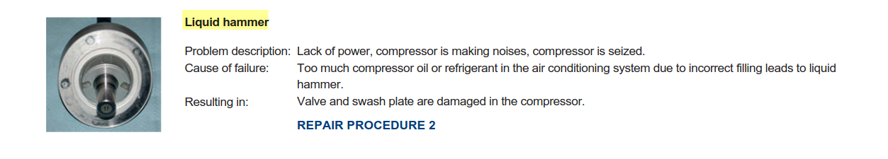

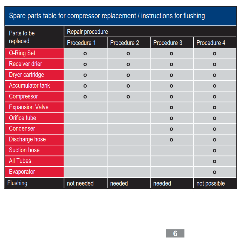

anbei Auszüge aus dem Denso-Handbuch für Kfz-Klimaanlagen, ich denke es ist recht eindeutig, Zitat: „Konsequenz: Ventile und Taumelscheibe werden im Kompressor beschädigt“. Bei Scroll-Verdichtern führt das zu Rissen in den Spiralen und den Dichtleistenführungen, bis irgendwann Teile abbrechen.

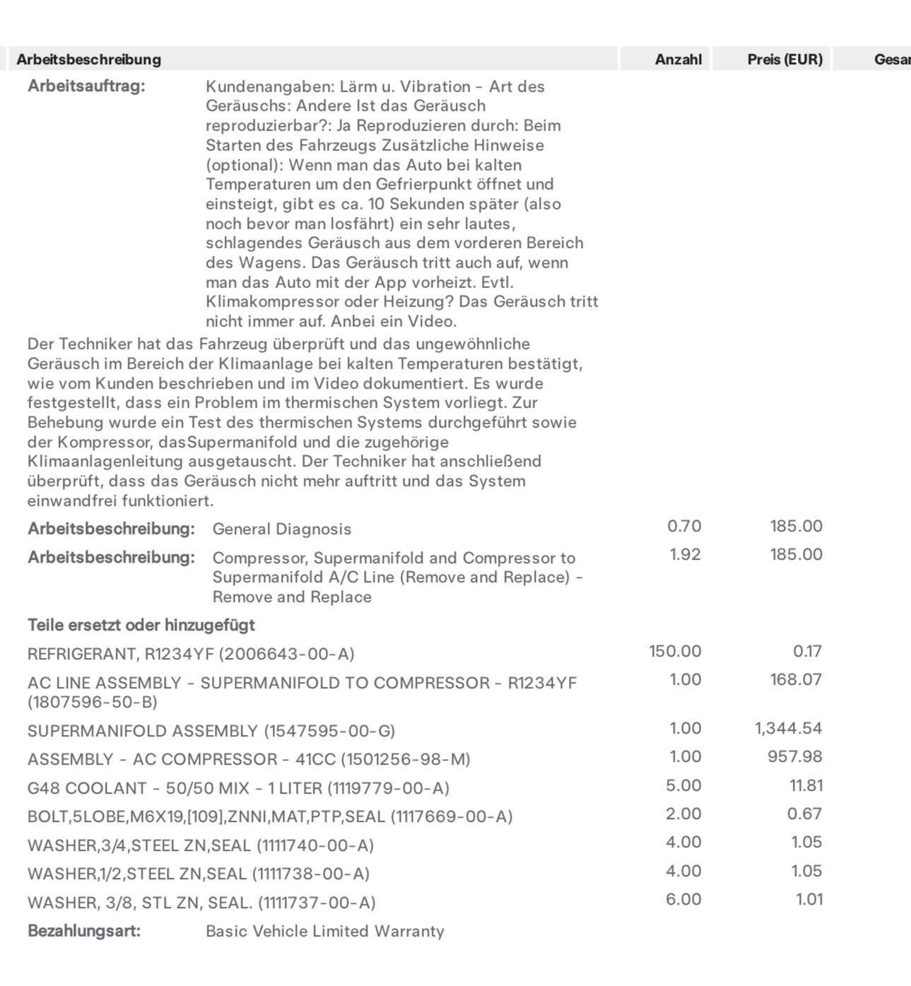

Wir werden nicht erfahren was das genaue Problem bei Tesla ist, ob es nur die Vernichter sind, ob der Supermanifold falsch ausgelegt wurde, zugehörige Leitungen,… niemand wird sich trauen einen Tesla-internen Bericht zu veröffentlichen. Fakt ist, das ist nicht ok, es wird zur Zerstörung des Verdichters führen und eventueller Kollateralschäden.
Also man kann warten, eventuell ist man dann aus der Garantie raus und hat einen vier bis fünfstelligen Betrag selbst zu zahlen, oder man lässt das Tesla gemäß der Garantie instandsetzen. Es liegt sicher nicht daran dass da nur zu viel Öl oder Kältemittel in den Anlagen ist, das sind grundsätzliche Mängel an Mechanteilen und/oder Auslegung der Anlagen. Kältemittel und Ölmenge wurden vor kurzem kontrolliert.
