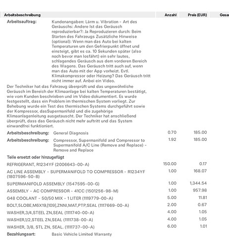

Bei mir die gleiche Diagnose, krachende Geräusche beim Starten der Heizung/Klima, aber Funktion war noch da, kurz vor Ende der Garantie reklamiert.
Model Y LR aus Shanghai Bj. 08/22
