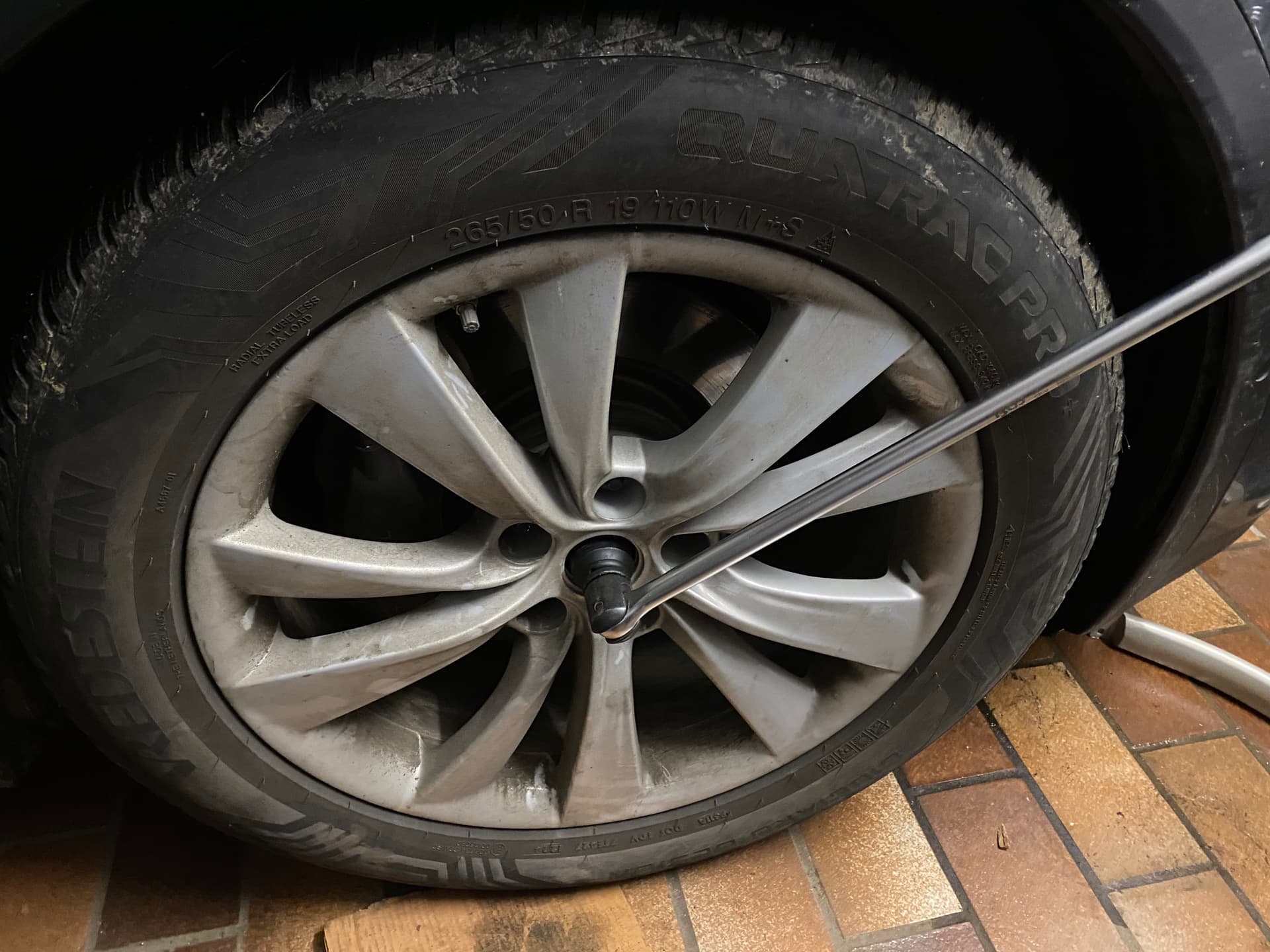

  1. Zentraldeckel und Achsmutter lösen (Vorbereitung)
    • Zuerst den zentralen Deckel von der Felge entfernen: Rad abgeschraubt, Deckel von hinten ausgedrückt, Karton unter das Rad gelegt, damit es sich leichter auf die Radbolzen schieben lässt, Rad wieder montiert.
    • Fahrzeug abgesenkt, um die Achsmutter auf der Antriebswelle mit einer 32er Nuss zu lösen.

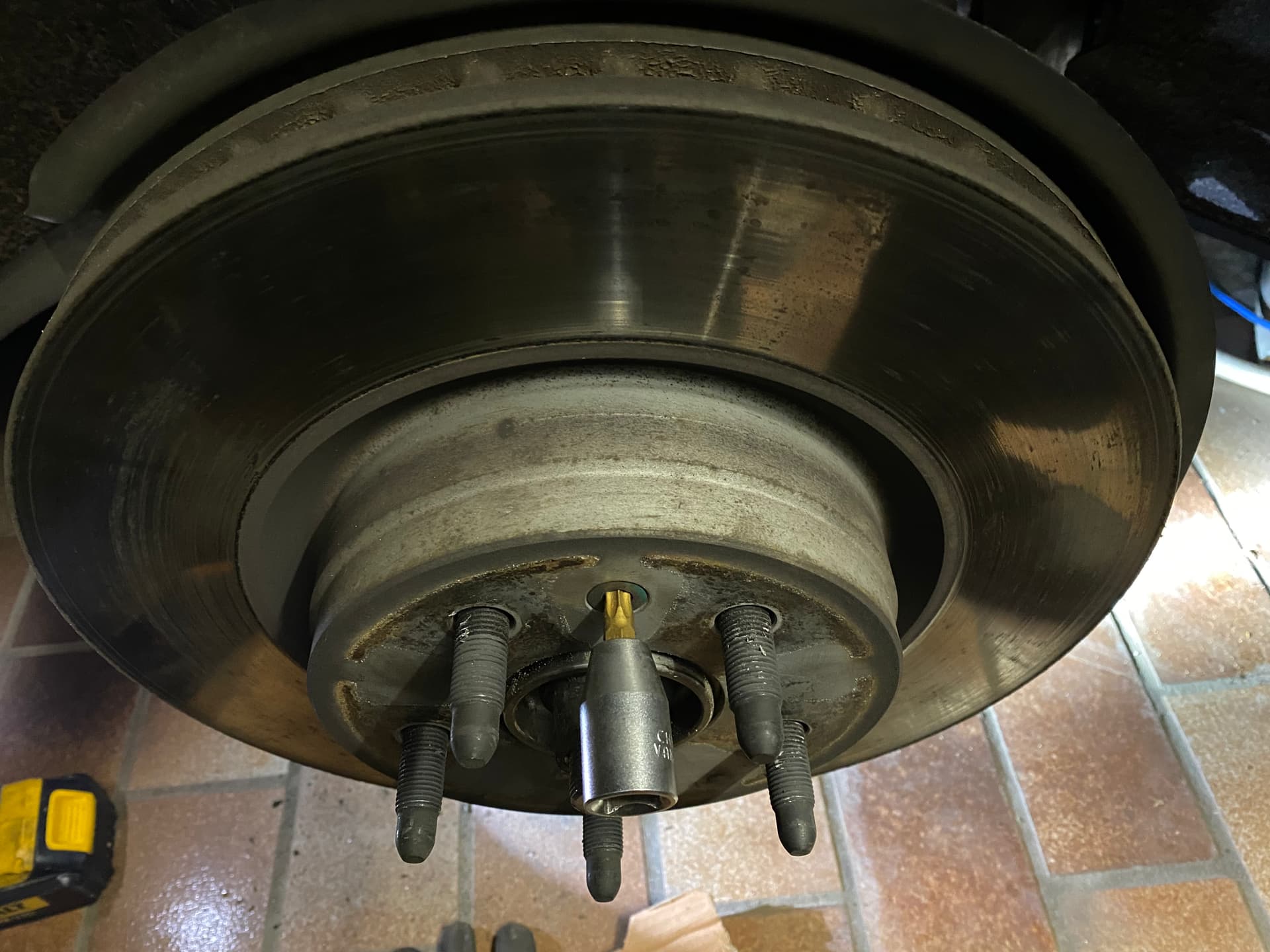

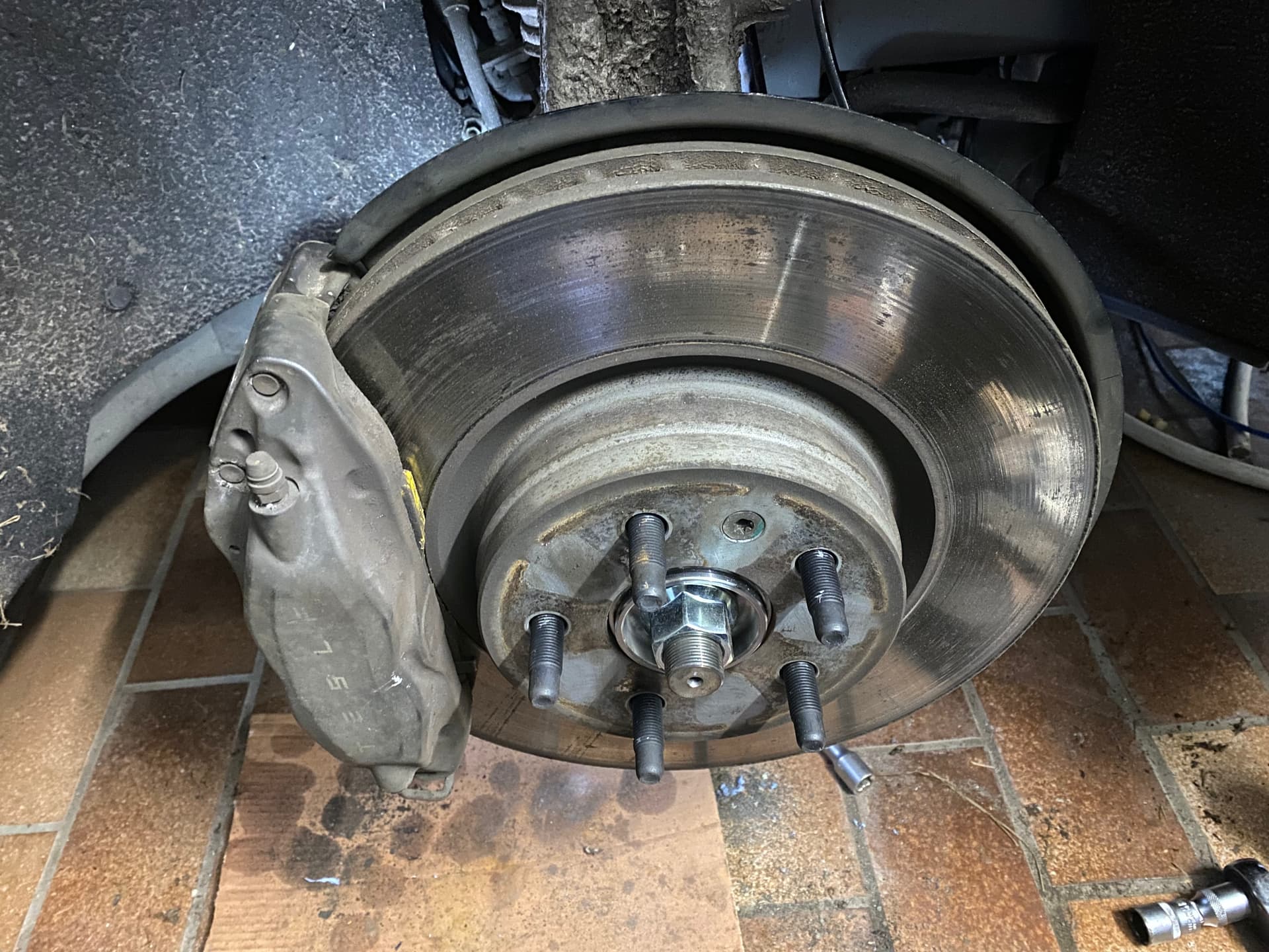

  3. Bremsscheibe abnehmen
    • Halteschraube mit T45 gelöst, Bremsscheibe abgenommen.

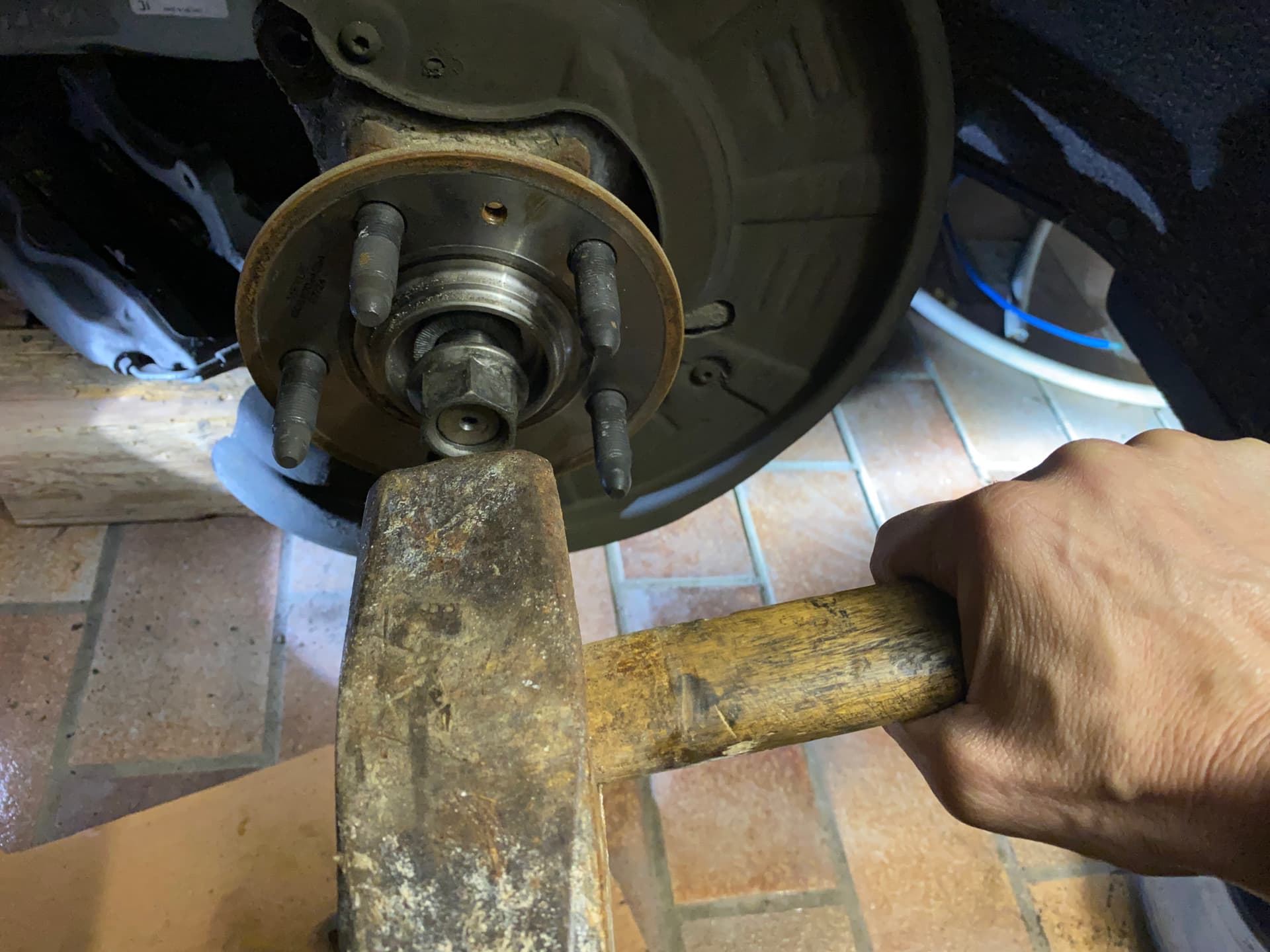

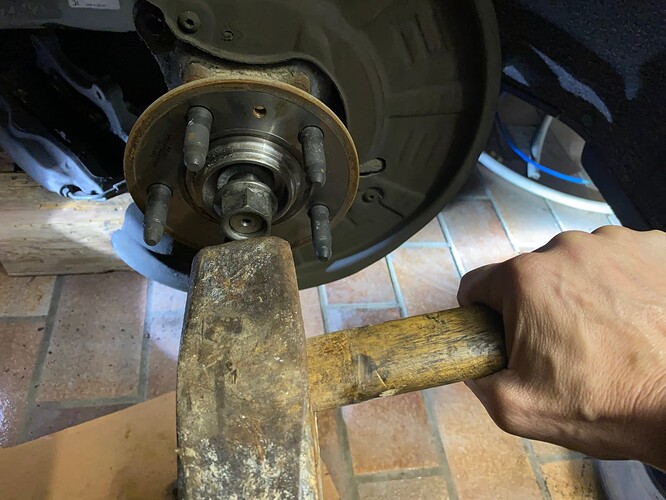

    • Alte Mutter ca. 2 mm überstehen lassen → Schutz der Welle und mit einem schweren Hammer einen gefühlvollen Schlag verpasst um die Antriebswelle aus dem Radlager zu lösen (Welle bewegt sich ca. 2 cm nach hinten und gleitet dann wieder nach vorne)

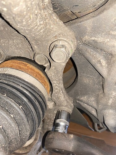

  5. Radnaben-Schrauben lösen

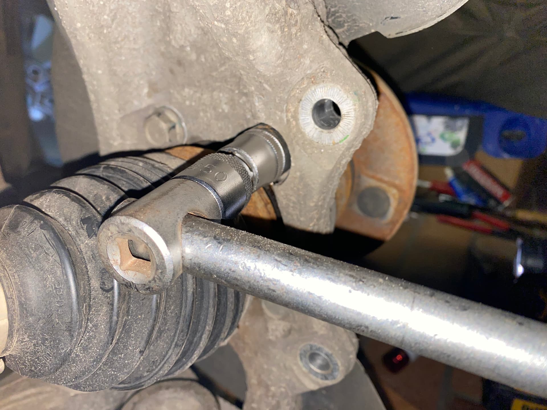

    • Die 4 Halteschrauben hinten am Achsschenkel gelöst. Hierfür habe ich den Kippverlängerungssatz genutzt, um die Achsmanschette nicht zu beschädigen. Eine Schraube war nur mit Hilfe eines 30cm langem 3/4“ Wasserrohr als Verlängerung lösbar.

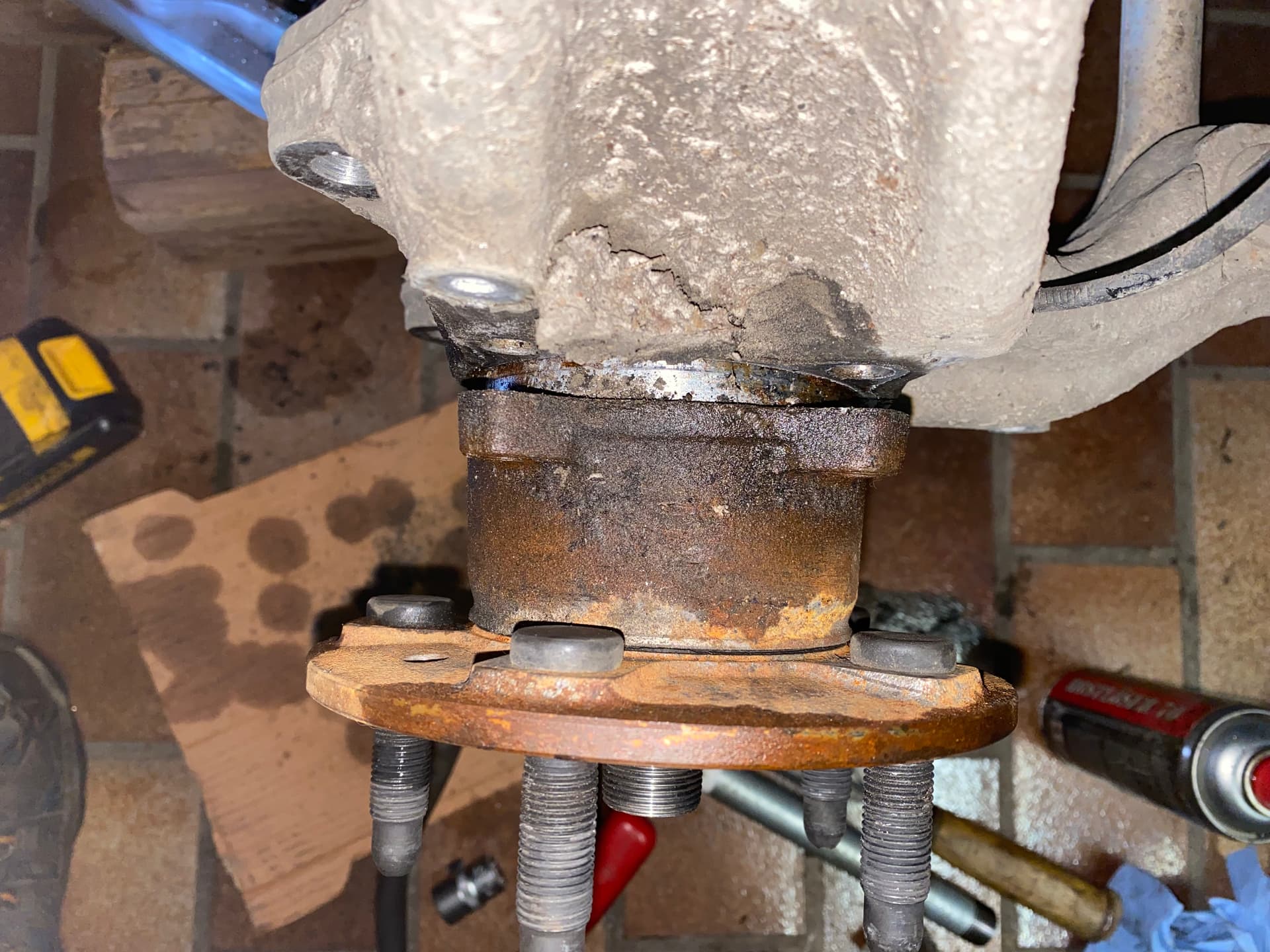

  6. Radnabe entnehmen
    • Auf der Fahrerseite ließ sich die Radnabe ganz leicht entnehmen. Auf der Beifahrerseite saß sie sehr fest daher habe ich dasAnkerblech (3 Schrauben T30) abgenommen um sie austreiben zu können.
    • Festsitzende Radnabe mit Schlägen von hinten ausgetrieben; alternativ Wasserrohr auf Radbolzen gesteckt und seitlich auf das Wasserrohr geschlagen.

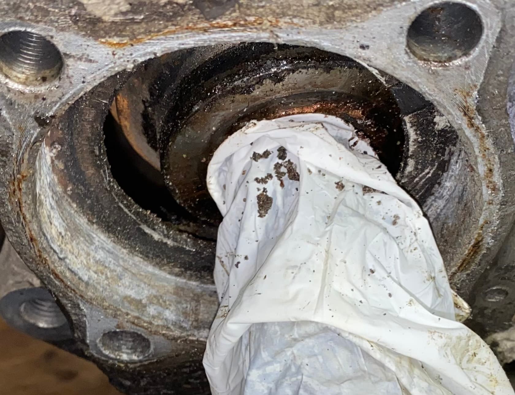

  7. Sitz der Radnabe reinigen

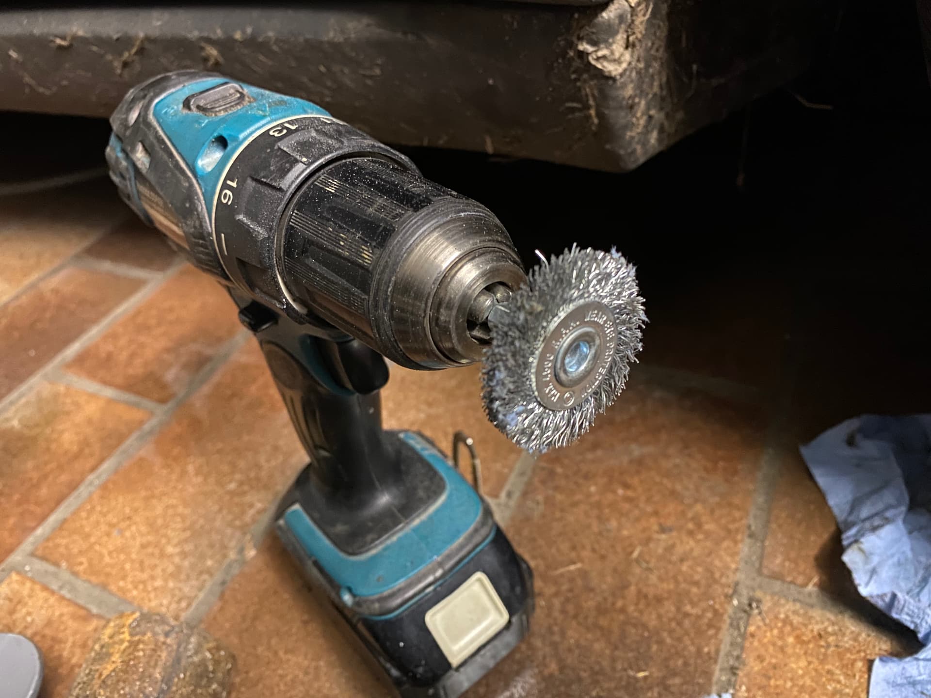

    • Weiße Aluminium-Oxid-Schicht sichtbar.
    • Mit Stemmeisen seitlich weggekratzt, mit Drahtaufsatz nachgereinigt.

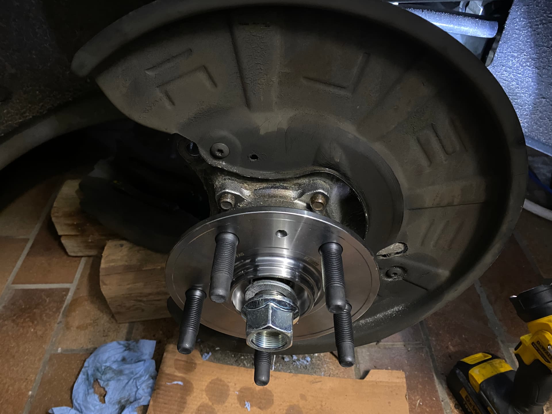

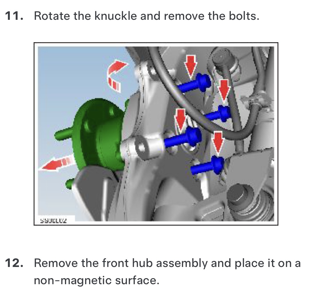

  8. Neue Radnabe einsetzen
    • Radnabe auf Antriebswelle gesteckt, sie ließ sich locker in den Sitz einschieben, aus dem Bild im Service Manual schließe ich, dass keine Presspassung nötig ist.
    Hinweis zu Nr 11 im Bild: Knuckle = Achsschenkel, den habe ich nicht gedreht.
  9. Radnabe befestigen
    • Die 4 Schrauben hinten mit 90 Nm angezogen, Ankerblech wieder angeschraubt.
