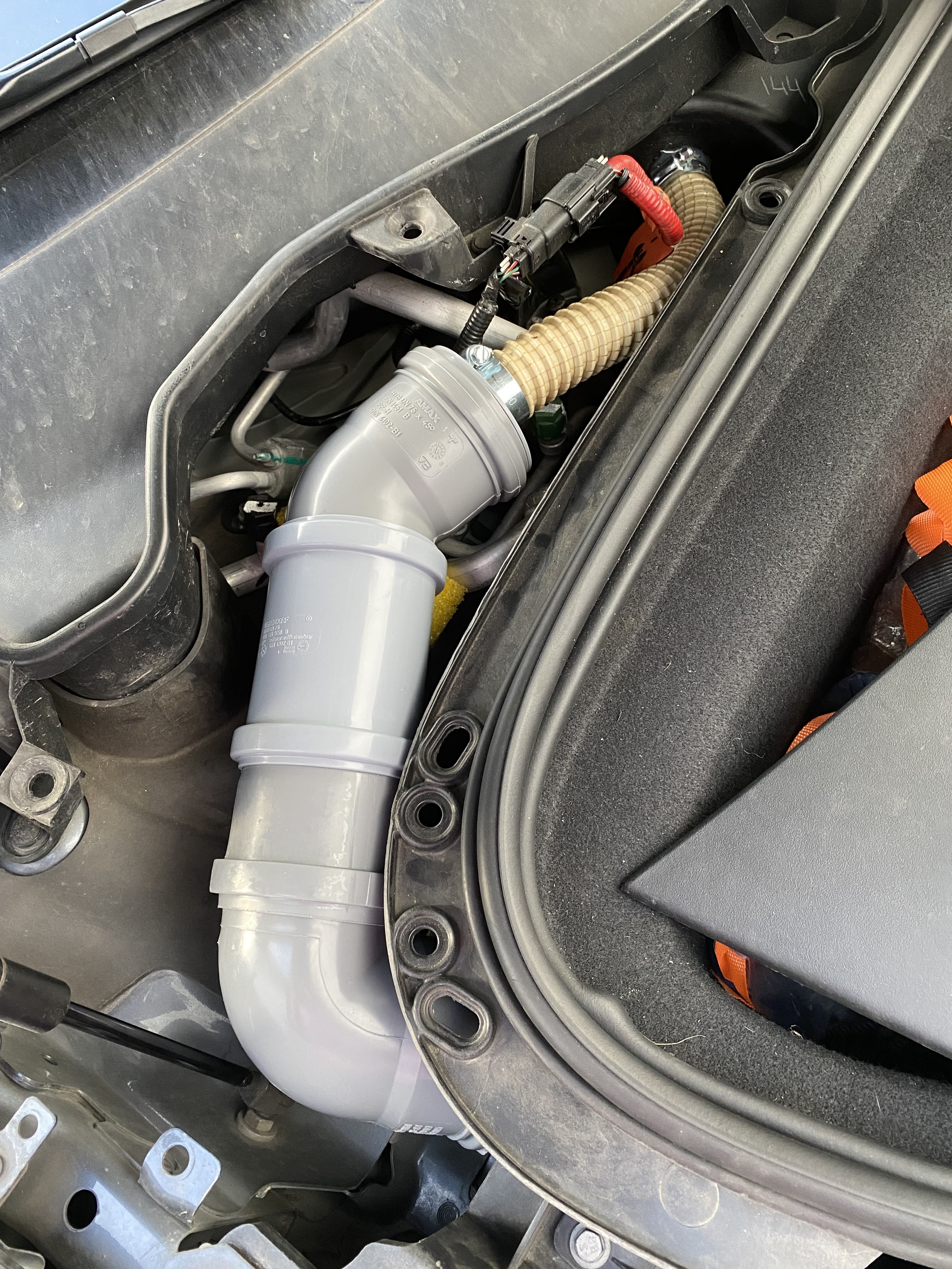

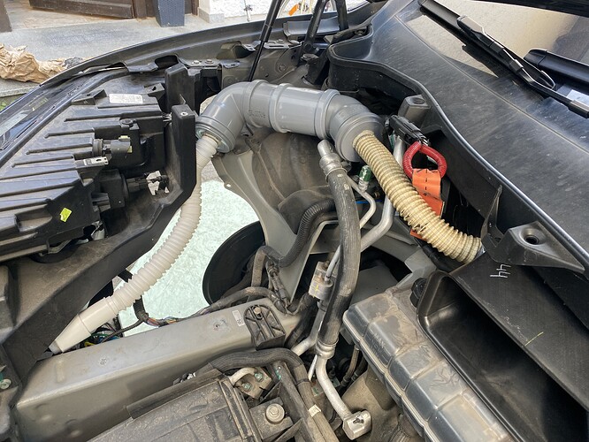

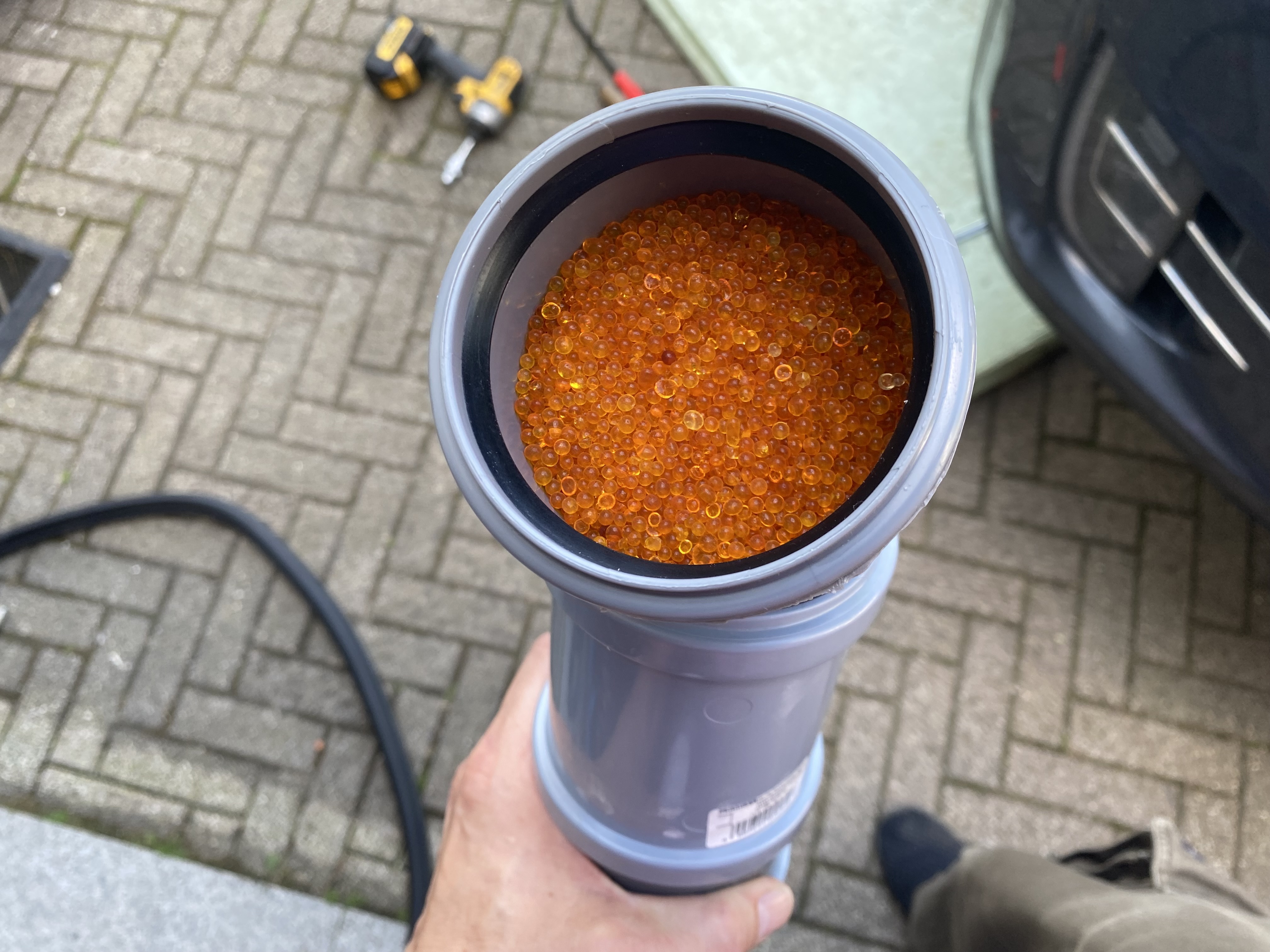

Basierend auf der Lufttrocknungslösung von @MirrorLink

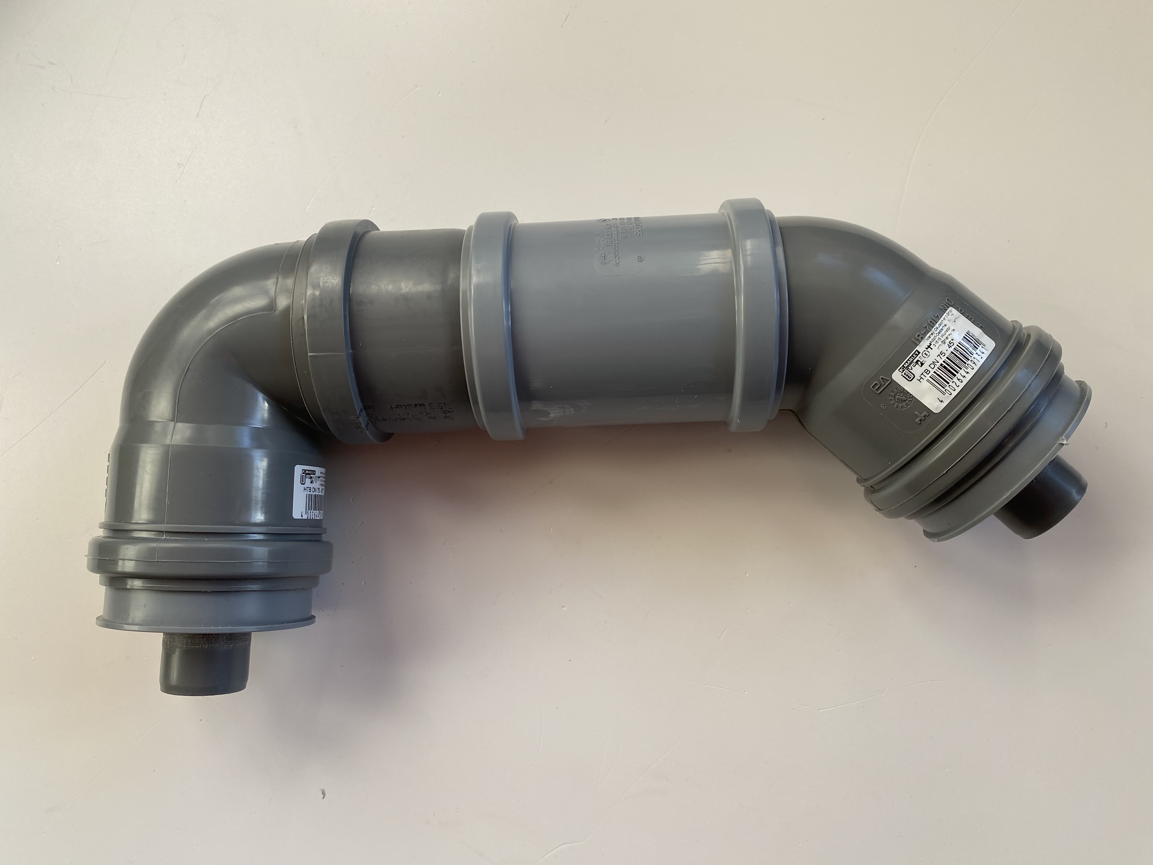

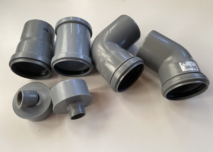

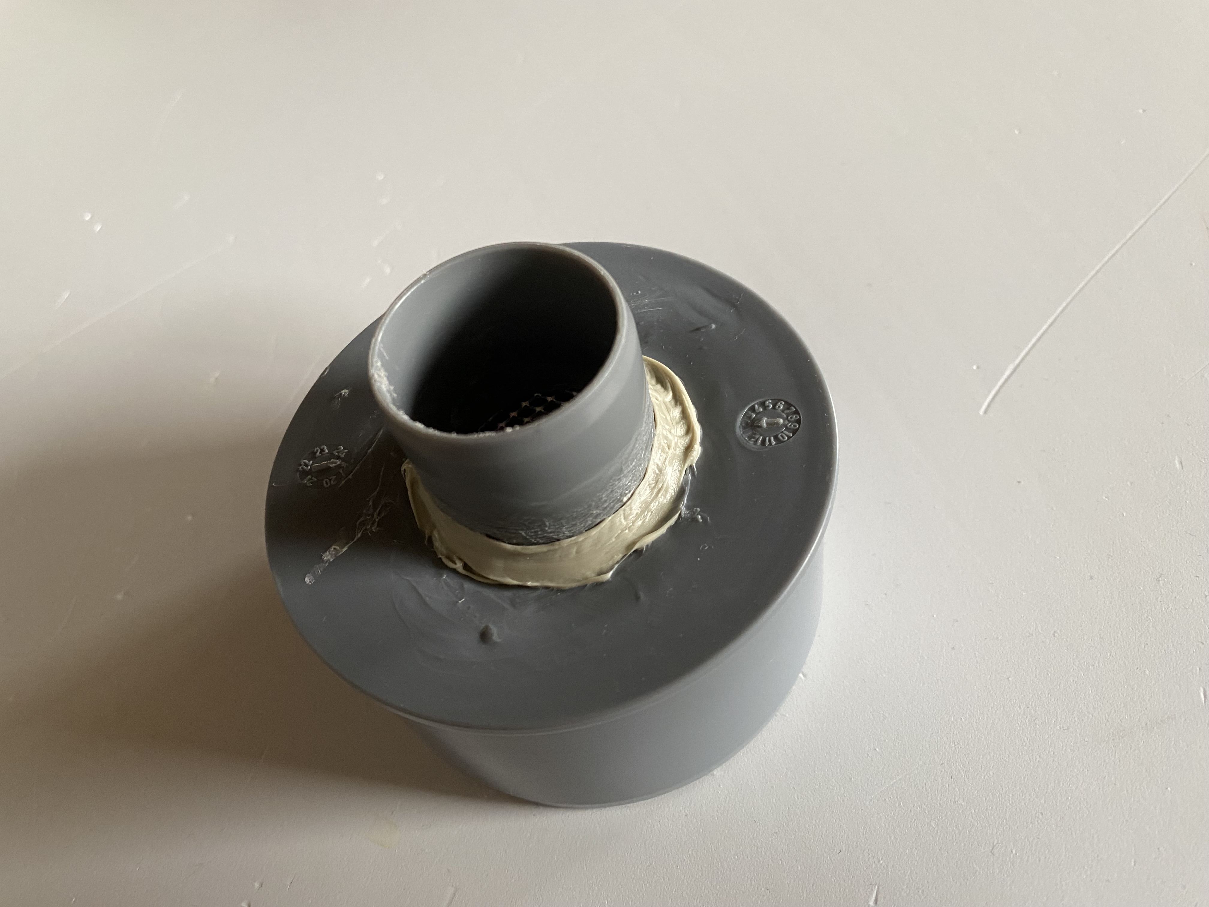

bin ich gerade dabei, sein Konzept weiter zu entwickeln. Statt einen 3 l Trockner in der Frunkwanne platzieren, habe ich mir etwas anderes überlegt, und zwar einen 1,5 l Trockner mit circa 1 kg 3-5mm Silicagel Kugeln. DN75 Abwasserrohre, über welches ich die Luft dann mittels eines 32 mm Staubsaugerschlauches vom Luftkanal hinter dem Hepa Filter über meine Trocknungslösung zum Kompressor leite.
Materialliste:
  • 45° Bogen, DN75
  • Doppelmuffe, DN75
  • Circa 12 cm langes DN75 Stück
  • 90° Bogen, DN75
  • 2x Endkappe, DN75
  • 2x Endkappe, DN32
Das Ganze sieht dann zusammengesteckt so aus:

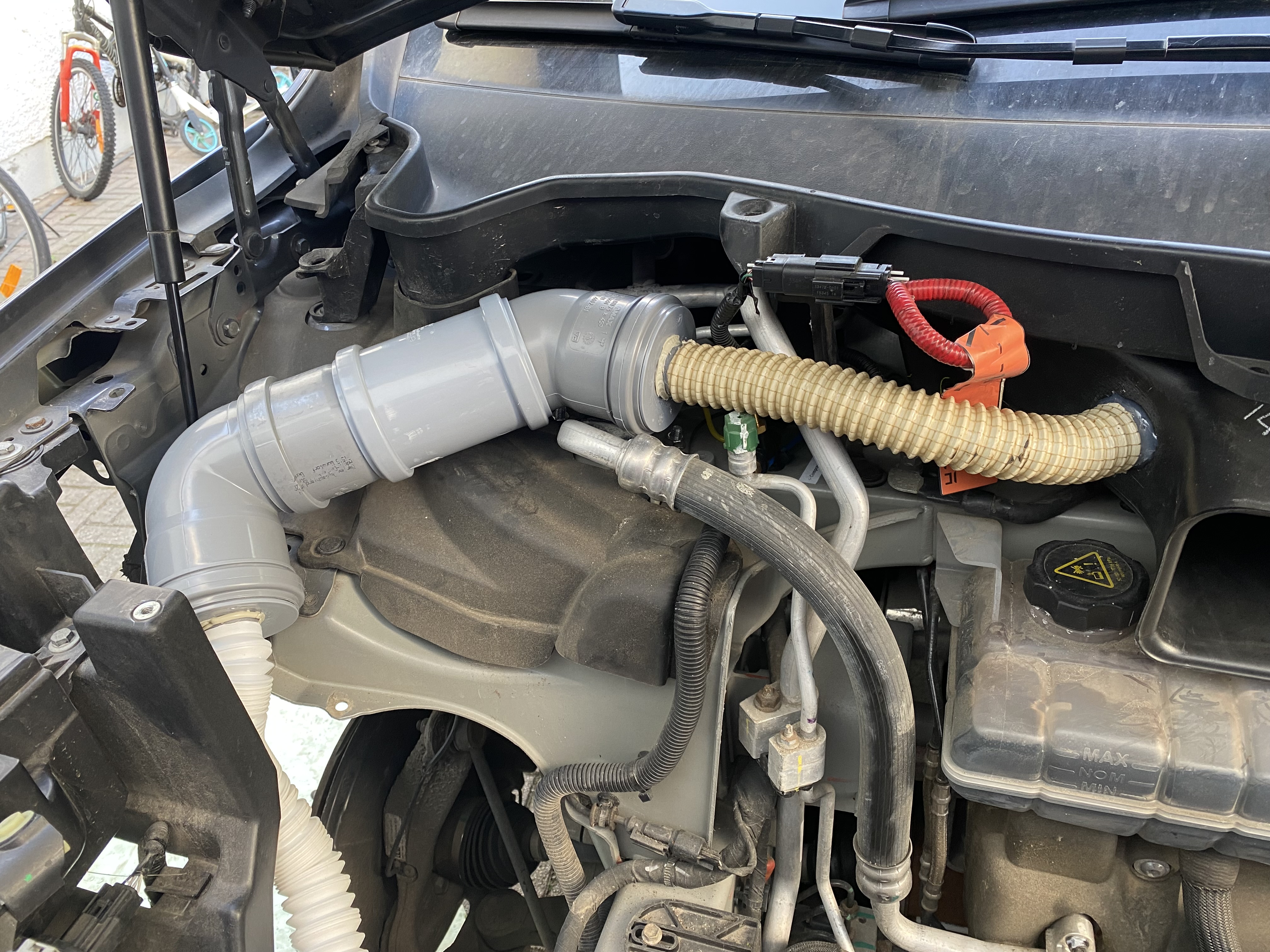

und lässt sich dann hinter der Frunkwanne um die Ecke platzieren.
Einbaubilder kommen dann nach erfolgreichen Einbau, bei dem ich auch noch den Kompressor tauschen darf.
Edit: gerade bestellt:
1 kg Silica Gel Orange Trockenmittel Indikator regenerierbar Entfeuchter (Amazon)

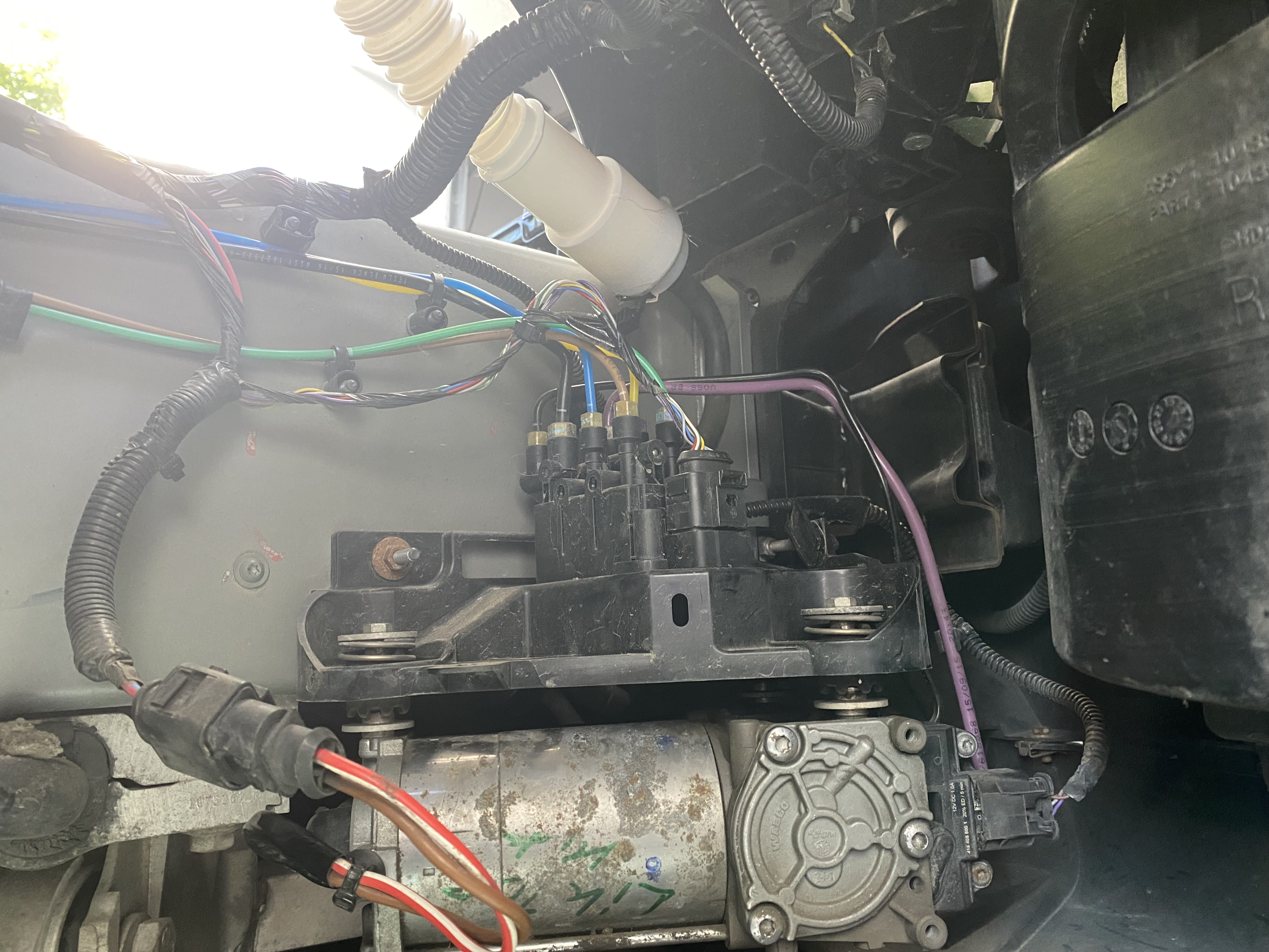

Okay, ich habe jetzt ein Auto mit „Ladeluftkühler“, nebenbei habe ich noch den Kompressor getauscht.
Aber der Reihe nach.

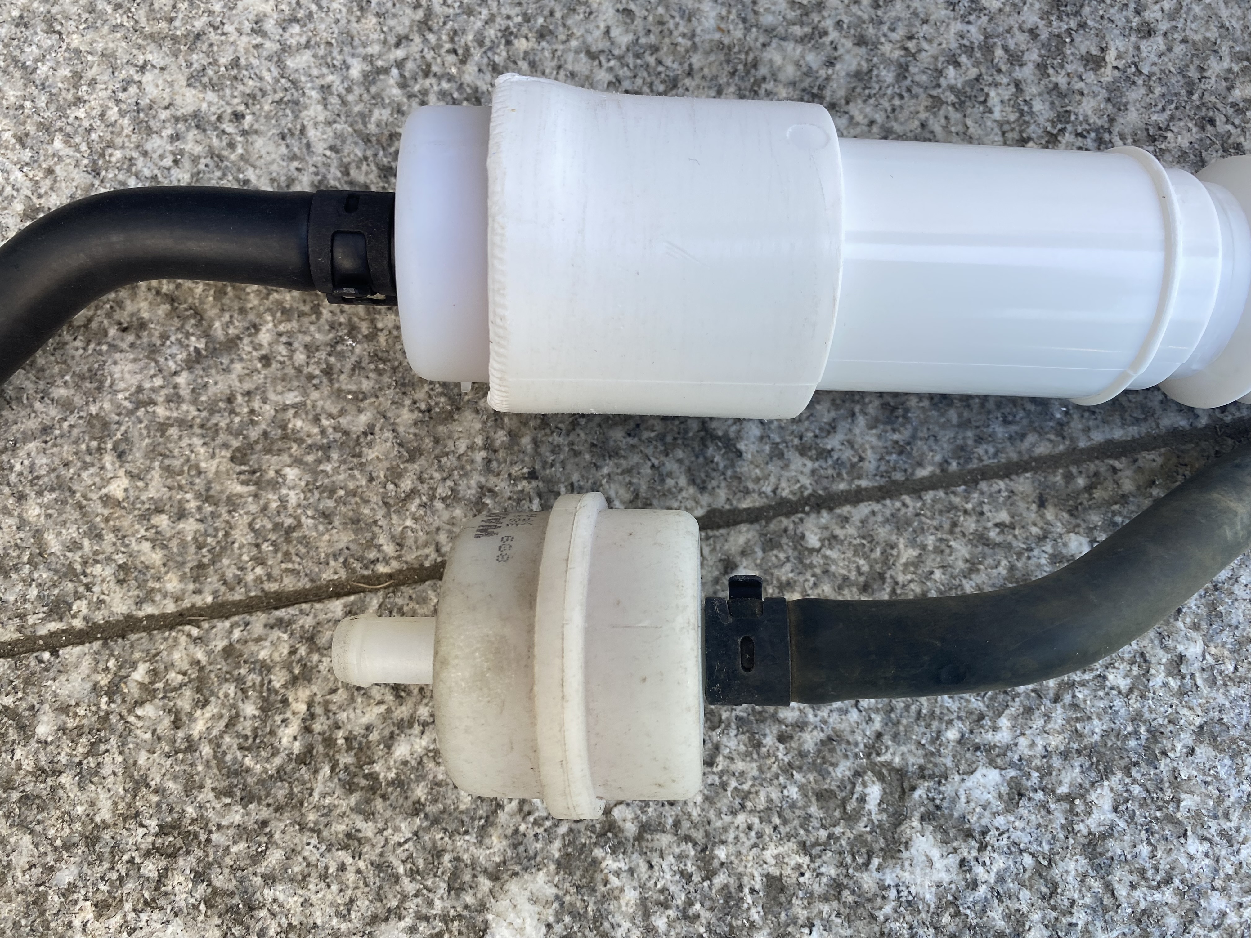

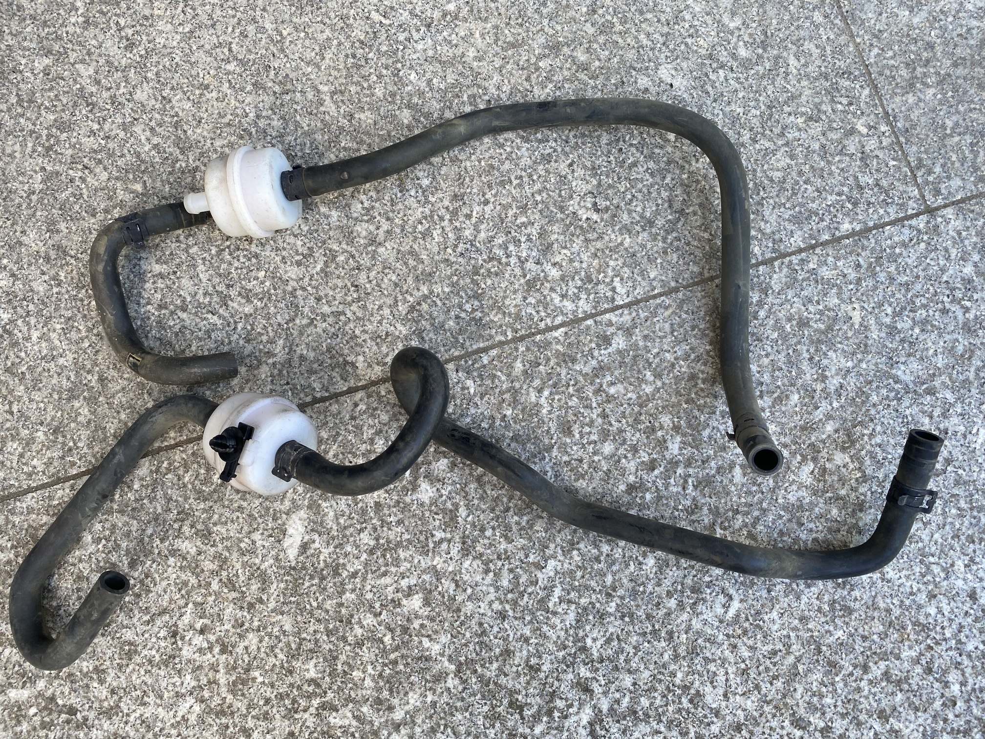

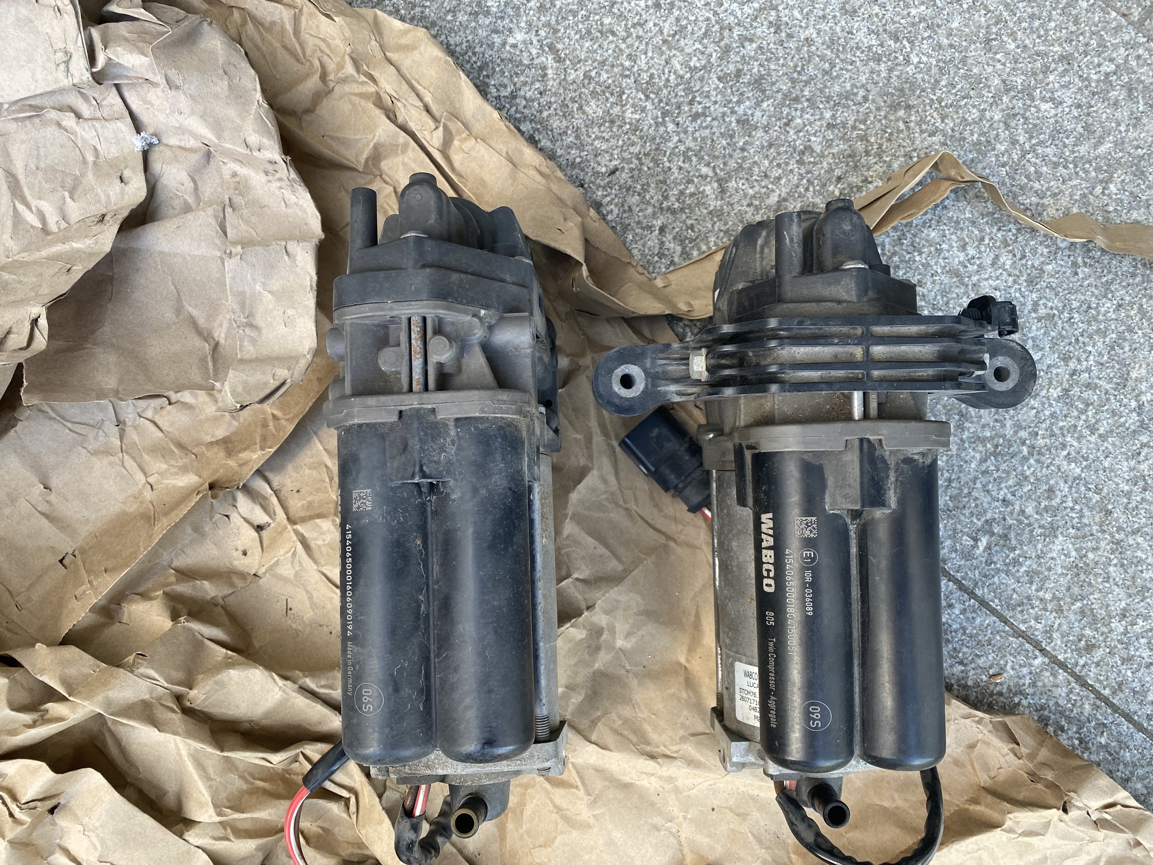

Ich habe mir bei eBay Kleinanzeigen einen gebrauchten Kompressor vom Model S gekauft, den musste ich nur leicht umbauen, das Model S hat eine andere Aufnahme.
Links Model X, rechts Model S.

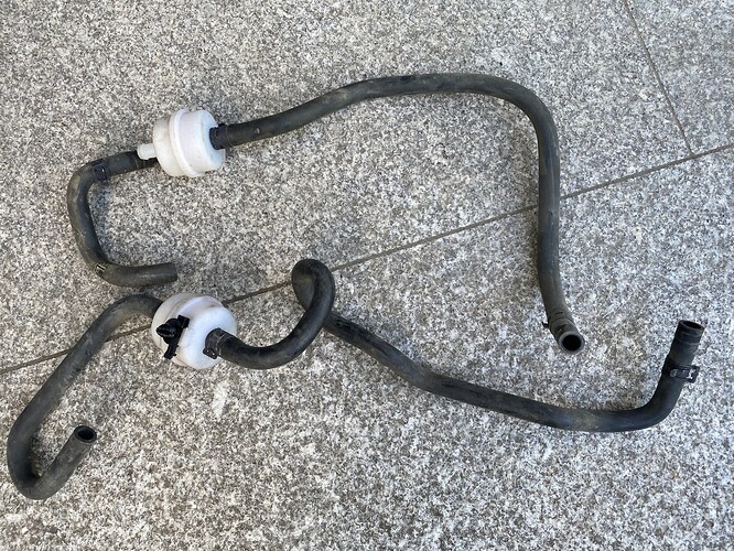

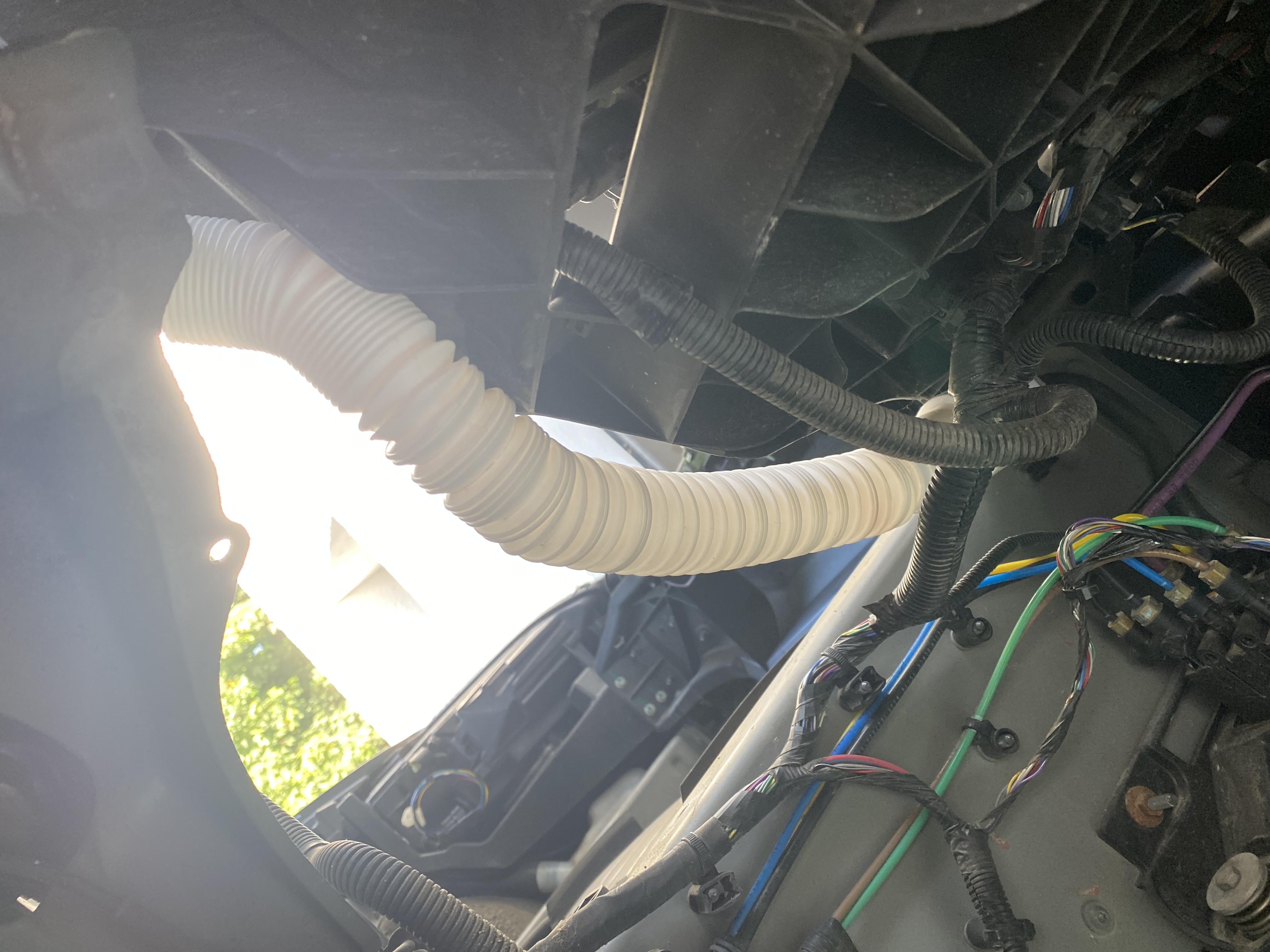

Das Modell S hat auch einen längeren Gummischlauch zum Vorfilter, diesen habe ich dann bei mir benutzt, weil ich den Vorfilter nicht senkrecht wie original, sondern mehr waagerecht eingebaut habe, um die getrocknete Luft zuführen zu können.

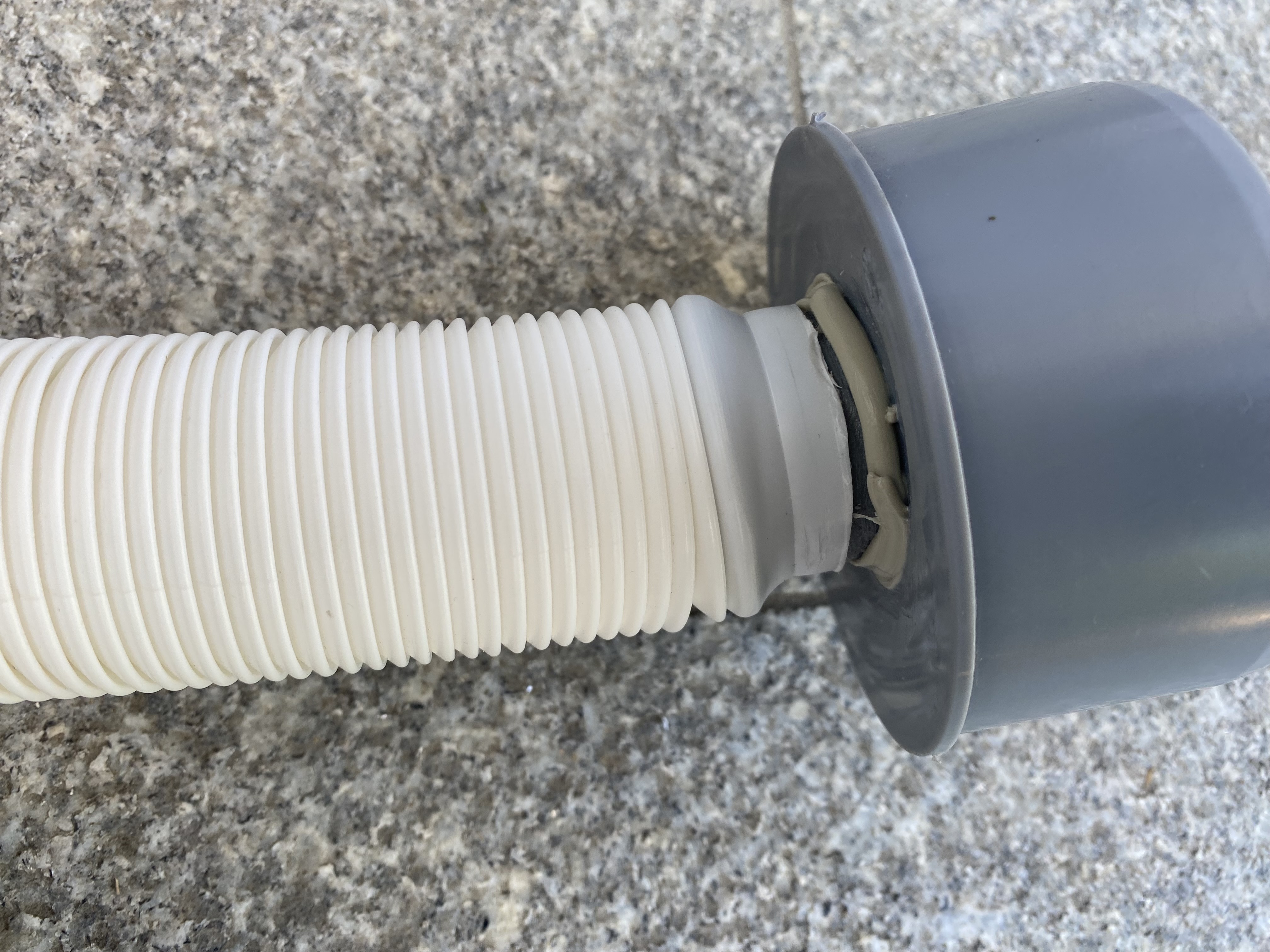

Habe noch auf dem Dachboden einen thermoplastischen Abwasserschlauch von einer Spüle gefunden, den konnte ich dann auf den Vorfilter und auf den anderen Anschluss mittels erwärmen gut aufschieben.

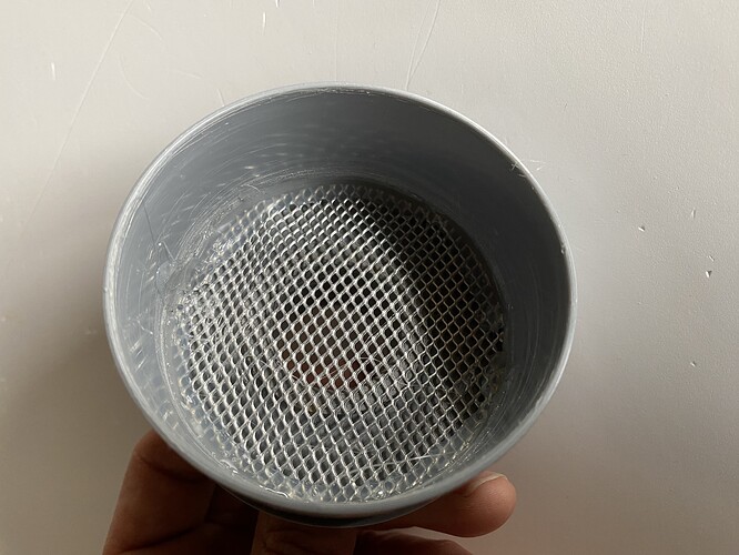

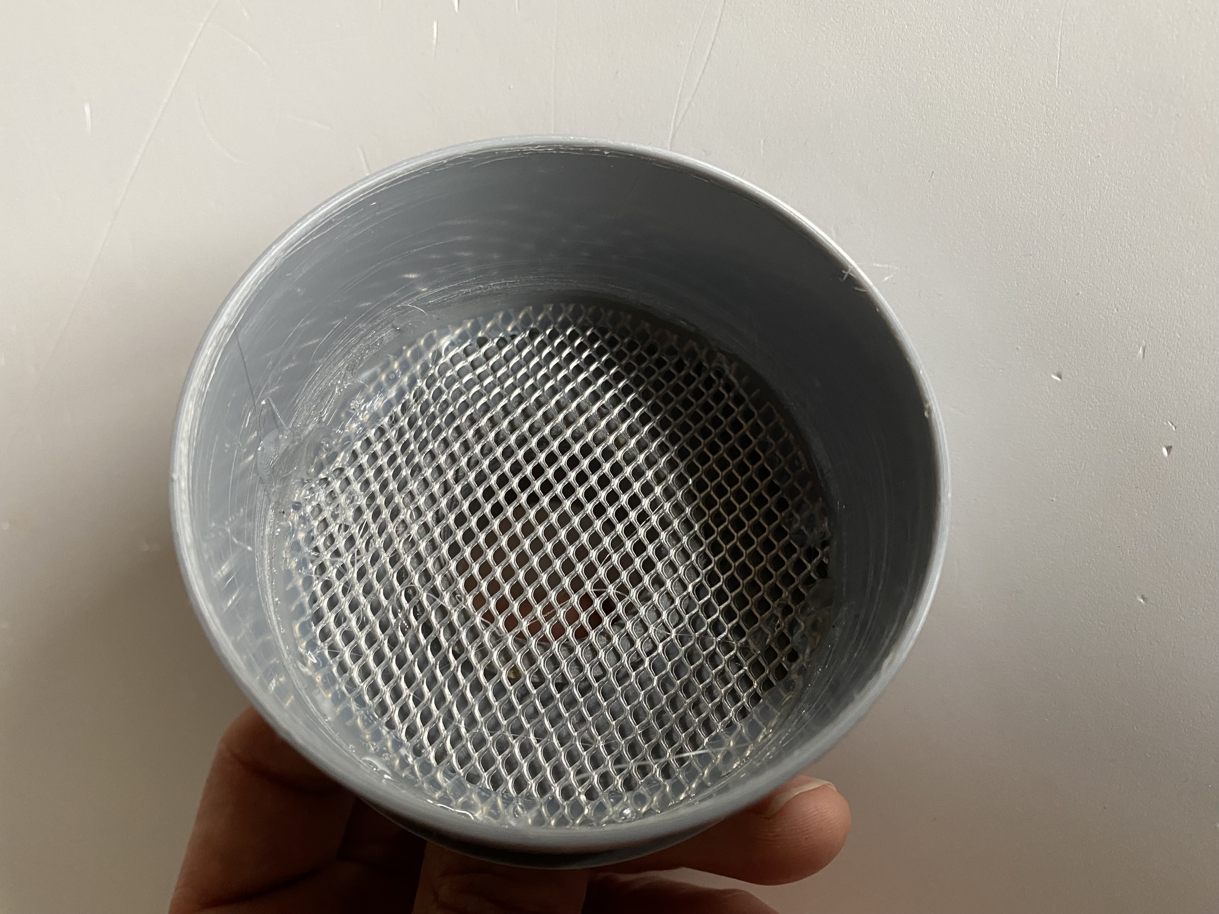

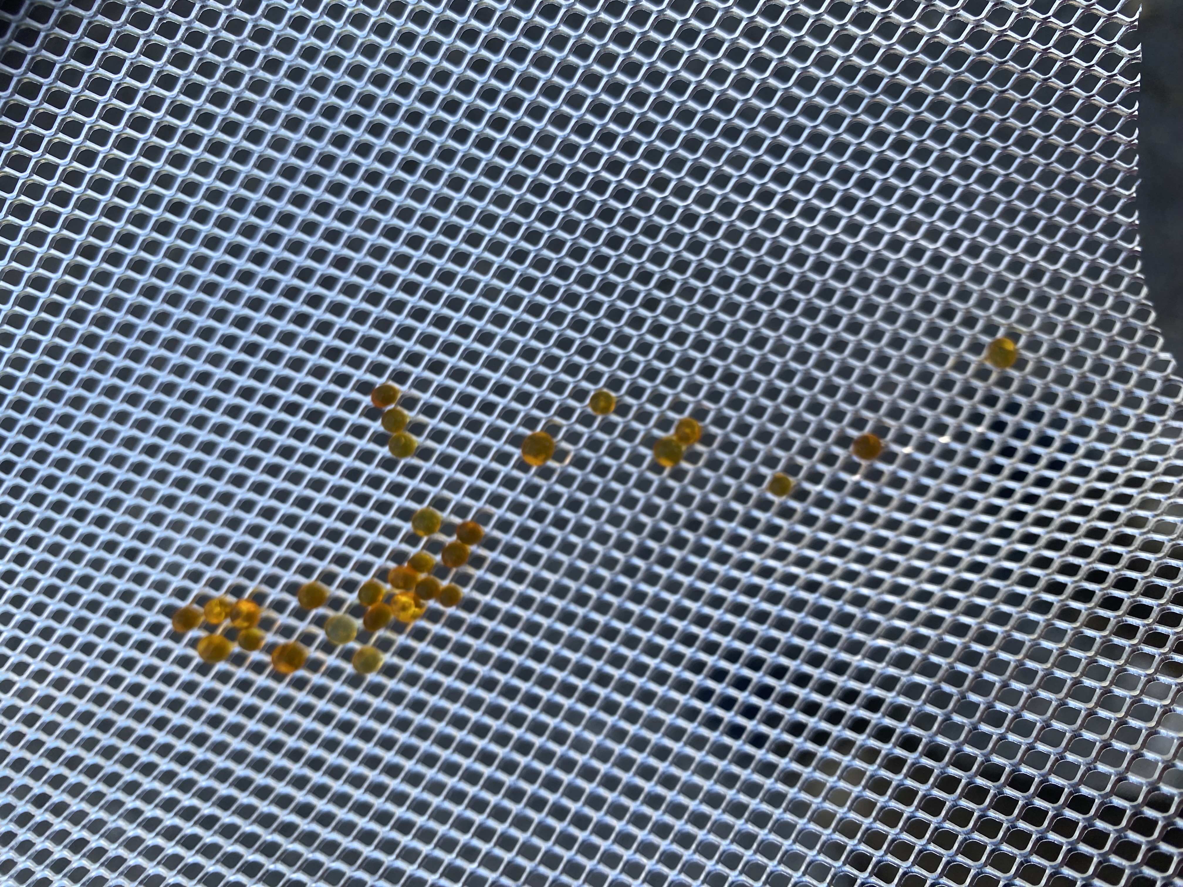

Das Kilogramm SILICA Gel passt von der Menge ziemlich gut. Ein bisschen Streckmetall hilft, dass es dort bleibt, wo es sein soll.

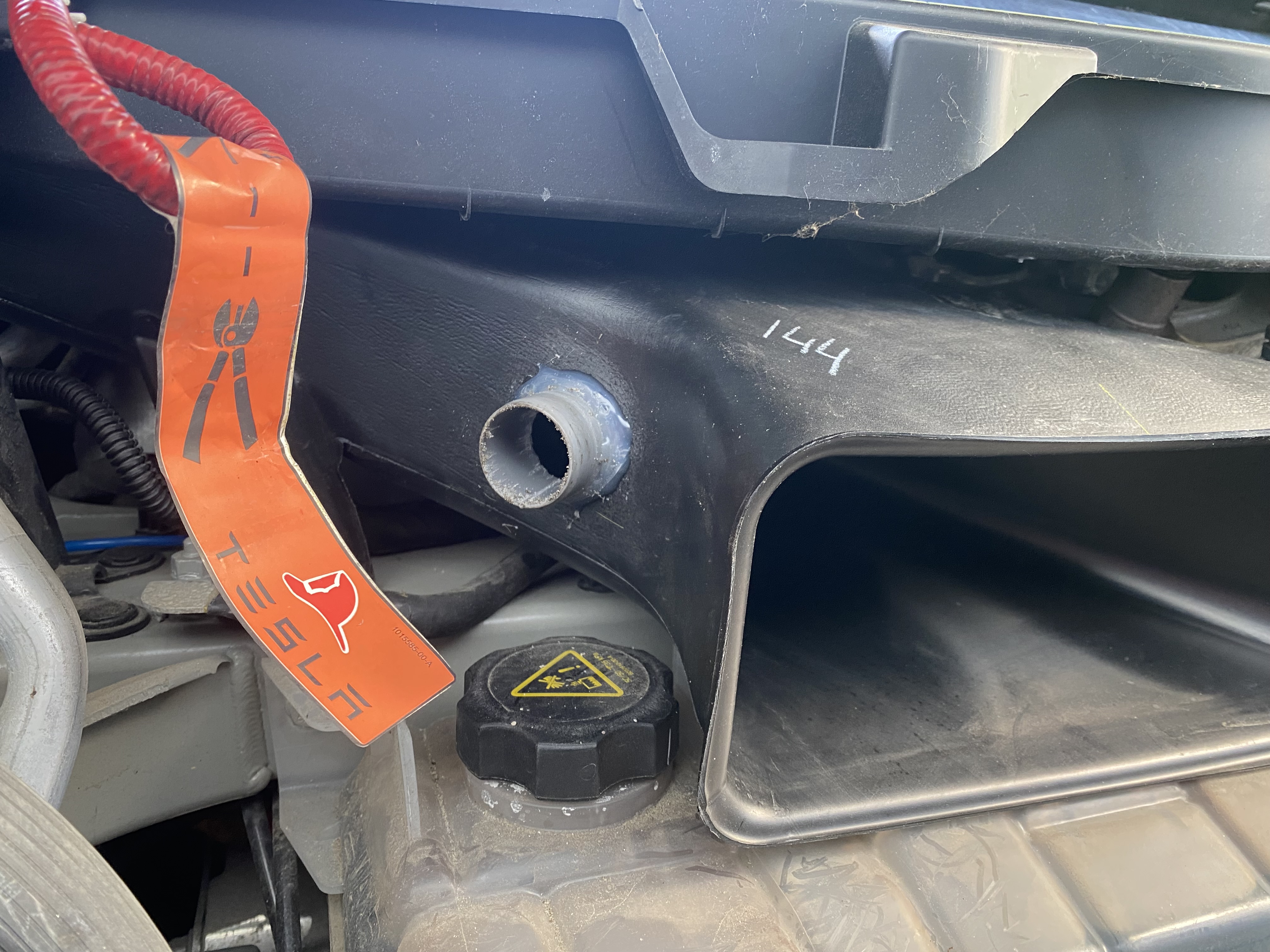

Den 32 mm Blindstopfen habe ich dann mit einem PP Schweißdraht auf den 75 mm Blindstopfen geschweißt, somit kann man einfach einen 32 mm Staubsaugerschlauch dort befestigen, einen solchen habe ich dann auch in den Luftstrom hinter dem großen Hepa Filter befestigt, hier allerdings mit Heißkleber, da es sich bei dem Luftstrom Gehäuse um ein anderes Material handelt. Im Sommer werde ich beobachten, ob der Heißkleber bei den heißen Temperaturen auch stabil bleibt.
Nach Einbau habe ich dann im Bereich des Radhauses noch die Lösung gegen auf scheuern geschützt.
Wer sich jetzt noch nicht gelangweilt fühlt, hier noch ein paar Impressionen vom Einbau:

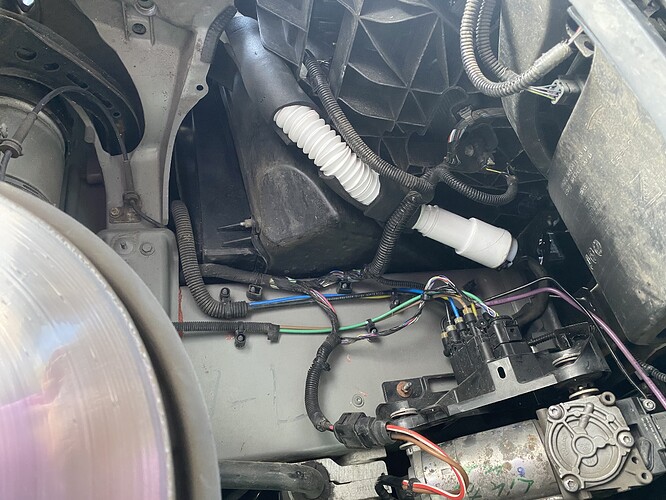

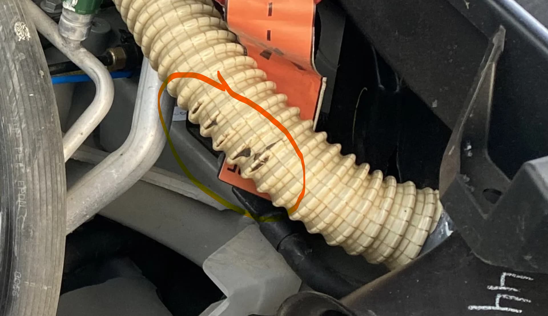

@dermks Ich glaube, jetzt wird es Zeit für den neuen Namen, kannst du das bitte machen?
Die Undichtigkeiten an dieser Stelle, sind die kein Problem?
Sieht echt so aus, ist aber nur Dreck.
