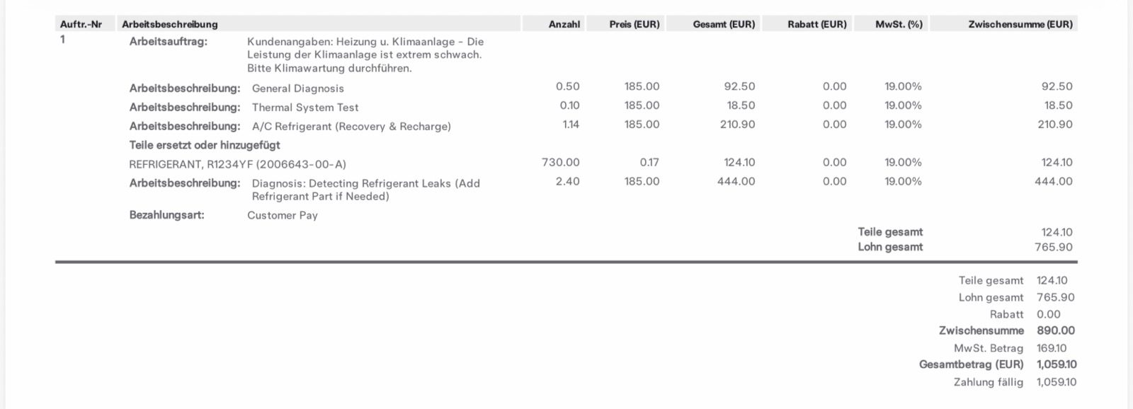

Klimawartung 1059 Euro?
Meine Klimaanlage kühlt kaum noch.

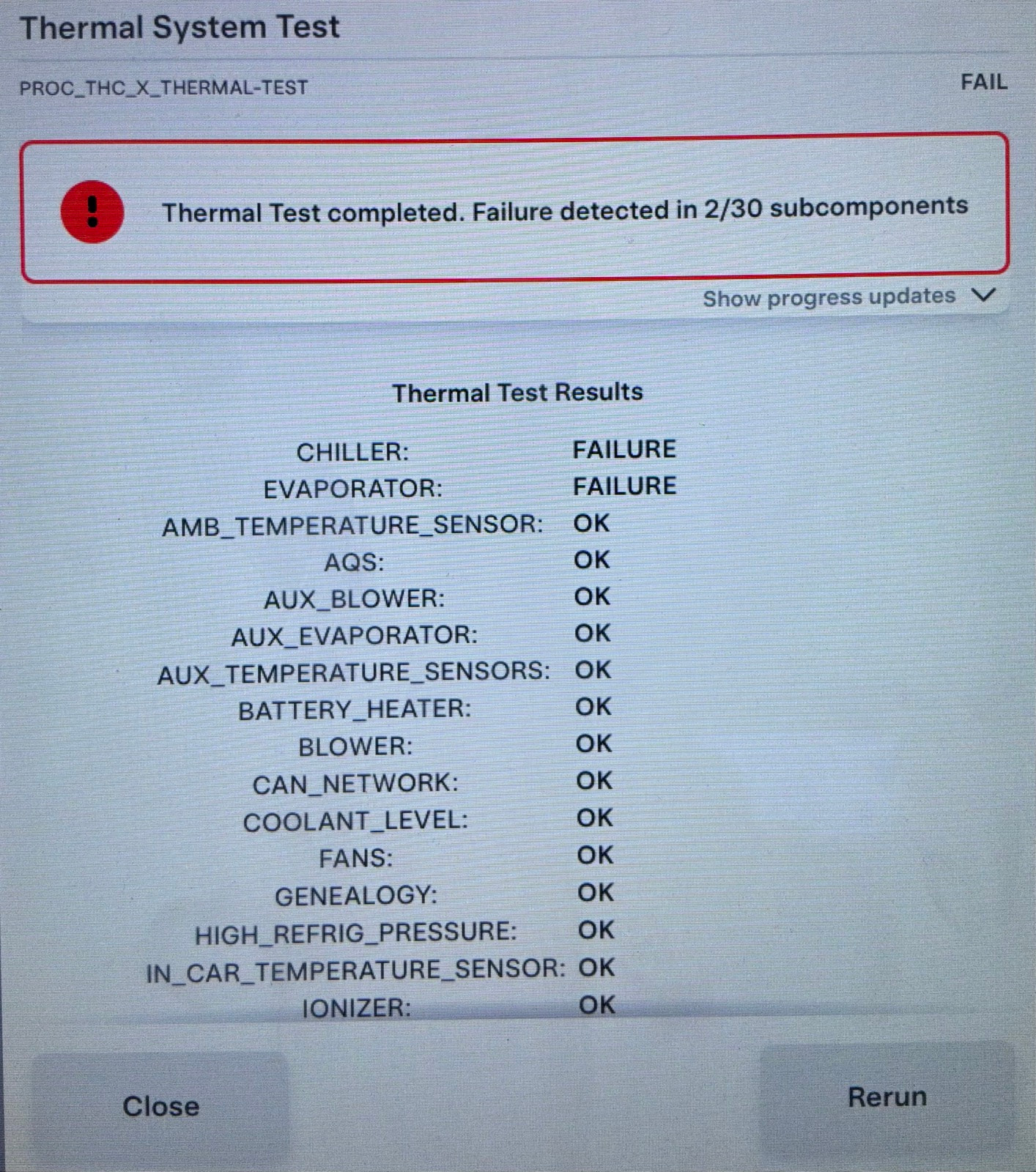

Ich habe daher den Thermal System Test im Service Menü gemacht und siehe da:
Bei Tesla einen Wartungstermin angefragt und keinen Termin, aber diesen Kostenvoranschlag erhalten:
  1. Was soll die General Diagnosis?
  2. Warum kostet der Thermal System Test, den ich schon gemacht habe, nochmal?
  3. Absaugen und nachfüllen 210,90 Euro? Was? Dauert das über eine Stunde?
  4. Lecksuche nochmal 444 Euro?
Ich hab mal beim VW-Händler um die Ecke nachgefragt. Der will 120 Euro für alles, außer es fehlt viel Kühlmittel.
Verstehe ich hier etwas falsch oder ist das ein Irrtum?
Der VW-Händler hat nur eine Art Wartung angeboten, d.h. Kältemittel absaugen wiegen und wieder auffüllen was fehlt. Das geht aber nur wenn da nicht viel fehlt. Ansonsten muss das Leck in der Anlage gesucht werden und darf nicht einfach nachgefüllte werden.
Tesla hat bereits die Reparatur mit angeboten. Die Anlage wird evakuiert und dann stehen gelassen um zu schauen ob es Undichtigkeiten gibt, das dauert. Das sollte der VW Händler aber auch machen, bzw. macht eigentlich das Servicegerät selber. Da muss man nicht daneben stehen und zuschauen. :wink:
Klar. Das verstehe ich schon. Die 120 Euro bei VW würden den ersten 3 Punkten bei Tesla entsprechen, die zusammen 321,90 Euro + MwSt kosten. Wenn nur wenig fehlt, ist das laut VW in den 120 Euro enthalten. Tesla will für das Kühlmittel R1234YF nochmal 124,10 Euro + MwSt.
Das ist kein ungewöhnlicher Preis für das Kältemittel, das ist leider mittlerweile sehr teuer. Das wird aber nach aufgefüllter Menge abgerechnet, das ist vermutlich ein Durchschnittspreis als Angebot. In den von Dir verlinkten Dosen ist ein “Ersatzgas” (Substitute) drin und kein R1234YF, das Echte kann man nur mit Kälteschein + Gewerbe kaufen. Das Ersatzzeugs würde ich niemals in einen Tesla füllen! Da weiss kein Mensch was das genau ist, bei R134a wird da eine Mischung aus Propan und Butan verwendet, das ist da vermutlich auch nicht besser wenn nicht sogar das gleiche Gas. Da kannst Du auch gleich Multigas einfüllen, das kostet nur 8€ die Dose :smiling_face_with_sunglasses: Funktioniert super in den R134a Kisten.
Es macht schon Sinn vorher sicher klären zu lassen, dass die Anlage auch wirklich dicht ist, ansonsten zahlst Du das wenn’s dumm läuft in einem 1/2 Jahr wieder + die Abdichtung.
Wenn Du so eine Dose wie aus Deinem Link in die Klima einfüllst, wird niemand mehr die Anlage anfassen, da da Dichtmittel mit drin ist. Wenn Du so eine Anlage an ein Klima-Servicegerät anschließt ist das danach hin.

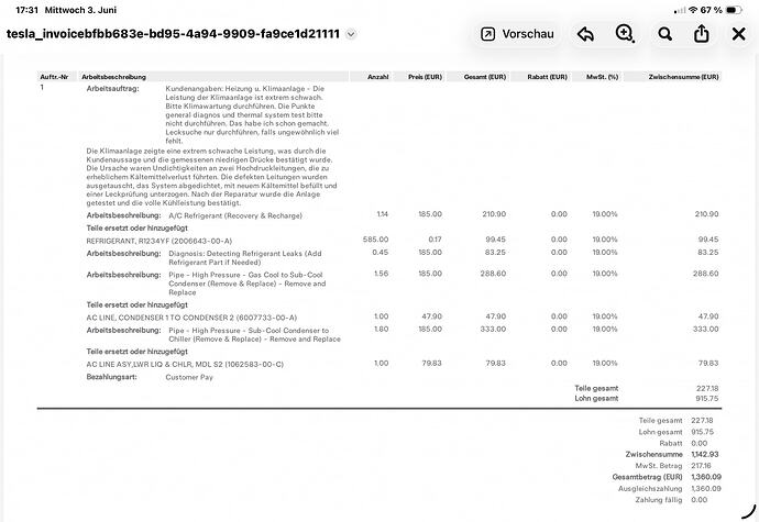

Tja, leider fehlte viel und bei der Dichtigkeitsprüfung sind einige poröse Schläuche entdeckt worden (laut Tesla leider häufig bei Model S/X dieser Laufleistung).
Der Kostenvoranschlag ist jetzt schon auf über 1300€, Schläuche sind bestellt, voraussichtlich bekomme ich das Auto in einer Woche zurück. Kann sein, dass bis dahin noch mehr Probleme gefunden werden.

Jetzt kühlt sie wieder.
Aber billig war es nicht.
