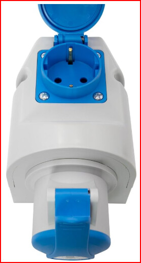

Mit 2.3kW Schuko muss der Wagen immer angesteckt sein. Sollte das mal vergessen werden gibt es keine Chance AC nachzuladen.
10h Ladezeit pro tag Minimum. Ich finde das Grenzwertig bei 150km täglich. Da kommt ein Winter, da wird mal das Anstecken vergessen, da kommen ungeplante Fahrten.
Stärke mal den Anschluß auf 16A, das erleichert es deutlich. Also Kabelquerschnitt und Absicherung
Ich fahre selbst einen SR (2023er mit CATL). Die 150Km an einem Tag sind auch im Winter kein Problem. Du sagst, der Autobahnanteil ist hoch und du fährst Zielgeschwindigkeit 120Km/h. D.h. du verbrauchst auch bei unter 0 Grad 20-22 kWh/100. Das sind 30-33 kWh Energie auf deine 150Km.
Hier könnte die Schuko-Dose ein Problem sein, wenn du das Auto am nächsten Tag wieder Morgens benötigst. (2,3 kW Schuko-Dauerlast bringt dir nach Ladeverlusten vielleicht 20 kWh in 10 Stunden ins Auto)
Lösungsvorschlag: ersetze die Schuko-Dose durch so eine Kombisteckdose mit CEE16A (Campingsteckdose). Damit bekommst du stabile 3,7 kW (auch mit dem Tesla Mobile Charger) und damit auch über eine Nacht (Annahme 10 Stunden) immer genug für deine nächste 150Km-Fahrt.
Kombinierte Wandsteckdose mit CEE-Steckdose 230 V/16 A, 3-polig + Steckdose Typ F (Schuko)
