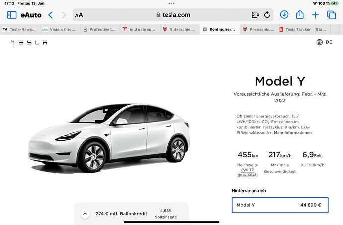

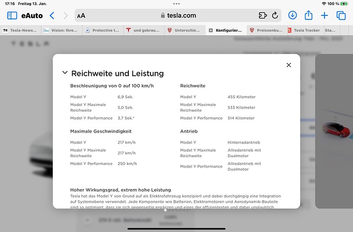

Irgendwie alles etwas unsicher, geht bei Reichweite los,
Wenn ich auf den Konfigurator gehe wird mir bei Hinterradantrieb 455k. Angezeigt
Erst wenn ich im Konfigurator auf den Performance wechsele und dann zurück, steht da plötzlich 433 km, Ursache: er springt dann auf 20Zoll Räder und bleibt da.
Und wenn man bei 19 Zoll auf Produktdetails klickt, sind es auch 455km
Von daher gehe ich auch von 455 km aus, da ich 19 Zoll bestellt habe, hatte ich zuvor beim LR auch, da ergibt sich aber kein Reichweitenunterschied

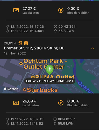

Kann jemand bestätigen, dass die Ladeleistung nicht bei 250kw liegt, sondern noch bei 170kw, oder gab es da Updates? Vor allem in Zeiten sehr niedriger Temperaturen?
Naja die 250kw liegen ja eh nicht dauerhaft an sondern nur kurz am Peak. Ich glaub der SR hält auch insgesamt eine höhere Ladeleistung über einen längeren Zeitraum hinweg als das LR Modell.
Plane mal ein paar längere Routen mit ABRP sowohl mit SR als auch LR. Da benötigst Du eigentlich immer „nur“ einen Ladevorgang mehr, sonst nichts.
Von 3 auf 99% SoC in ca 42 Minuten. In der Spitze weniger, dafür nicht so schnell und stark abfallende Ladekurve.
