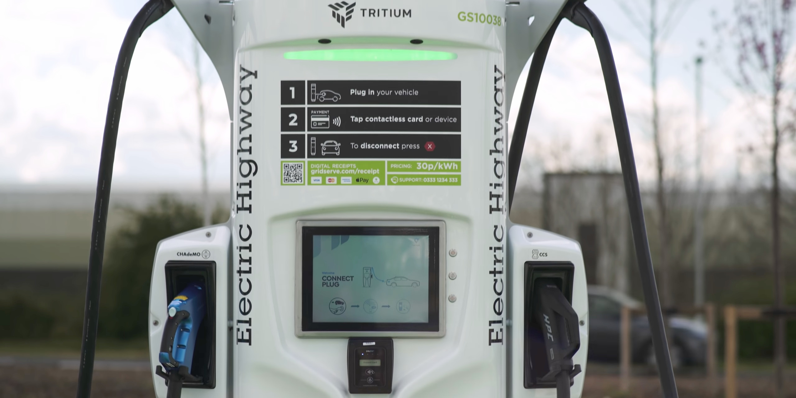

Faszinierend, wie dicht Deutschland der Technologie mal wieder auf den Fersen ist. Bis 2023 soll etwas geschaffen werden, was in anderen Ländern bereits heute möglich ist.
Quelle: Video von Fully Charged
Laut den Anweisungen, die samt Preis klar auf der Säule dargestellt sind, ist damit das Laden (und Bezahlen) lediglich einen Schritt aufwändiger als bei Tesla.

Ja, aber wie auf dem Bild klar zu erkennen ist, hat das NFC Gerät kein PIN-Pad.
Solche Pads akzeptieren die Banken nur an Stellen, wo absehbar ist, dass nur Kleinstbeträge abgebucht werden, also Parkautomaten etc…
Bei Ladesäulen, besonders DC Ladern, können auch gerne mal 50€ dabei sein und dafür möchten deutsche Banken nicht haften. Eventuell ist das in GB anders.
Ev. kann man den Pin auch über den Touchscreen eingeben.
Das mag in GB gehen, in Deutschland ist das, Stand heute, nicht erlaubt.
PIN-Eingaben dürfen nur über ein zertifiziertes PAD, was unabhängig von dem Gerät ist dessen Zahlung es abwickelt, eingegeben werden…
