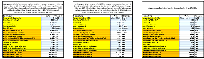

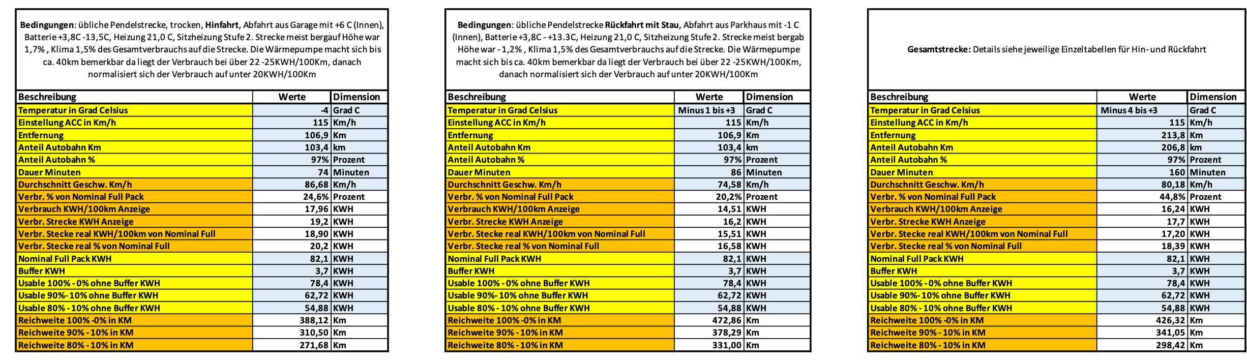

Hier einmal ein Beispiel aus der realen Welt, Pendelstrecke, vorwiegend BAB, bei den aktuellen Witterungsverhältnissen. Fahrzeug Tesla Model 3 LR RWD 2026, Winterreifen auf Photonfelgen ohne Radkappen. Es handelt sich um die Strecke von meinem Wohnort zu meiner Arbeitsstelle in Stuttgart gemessen am 20.01.2026. Die Hinfahrt erfolgte zwischen 6:30 - 7:45 Uhr und die Rückfahrt von 16:30 - 17:56 Uhr. Die Bedingungen können jeweils aus den entsprechenden Dateien entnommen werden. Die Topographie ist ausgeglichen. Die eingestellte Geschwindigkeit wurde so oft es möglich war gefahren. Ich habe die errechneten Reichweiten mit den 3 typischen Szenarien aufgeführt. Die Reichweiten wurden auf Basis der tatsächlich entnommenen KWH (% von Nominal Full Pack) berechnet.
Ggf. hilft es mal Alltagsdaten zu sehen.
Danke sehr das sind wirklich realistische Werte bei normalen/üblichen Strecken und Geschwindigkeiten. So kann ich es gut einschätzen. Somit fällt für mich das LR RWD flach. Ich hatte wirklich signifikant mehr Reichweite erhofft um die (für mich) Nachteile im Vergleich zum P zu kompensieren.
Ich bin ja seit längerem hier im Forum und fahre ja selber seit Jahren Tesla, mir ist immer noch schleierhaft wie manche regelmäßig im Schnitt 12-14kwh/100km schaffen mit „normaler“ Fahrweise incl Klima, Musik auch mal Gepäck, volles Auto etc.
Ja, das wundert mich auch. Viele posten ideale Szenarien, welche vielleicht ein- oder zweimal im Jahr vorkommen. Ich gehe immer vom Worst-Case Szenario aus - also Winter und Minusgrade.
Das ist dann der Lackmus-Test. An einem Stück gefahren sind sicher 450Km im Winter machbar, sofern man einen 100er Durchschnitt fährt.
