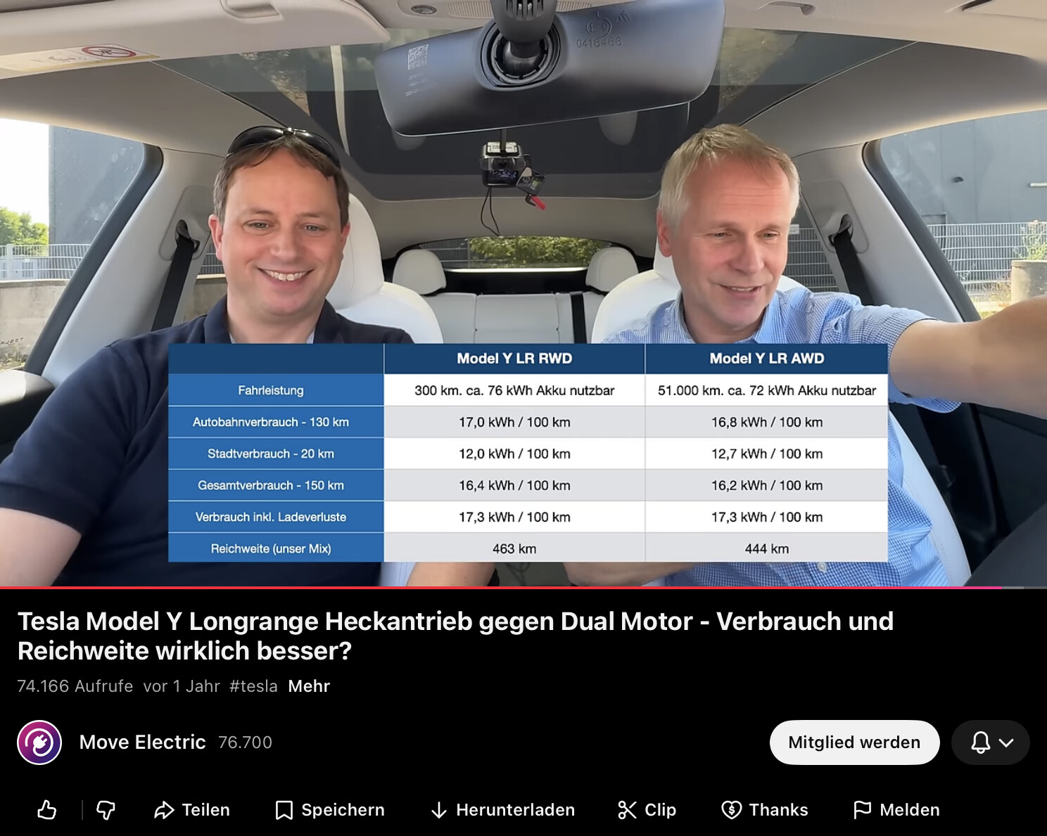

Es gibt ein Video von Jens ( M Elektrik), er hat damals das MY AWD gegen RWD getestet. Beide die gleiche Strecke zur gleichen Zeit gefahren. Das AWD war (minimal) sparsamer.
Was soll am RWD sooo viel sparsamer sein? Es laufen die vorderen Antriebswellen/Motor mit, etwas schwerer, das war’s schon. Ganz anders als beim Verbrenner. Da hast extra Kardanwelle, Verteilergetriebe und sowas ..

Richtig. Der Unterschied ist da, aber gering.
Das wesentliche Missverständnis ist, dass Tesla den LR RWD meist auf den kleineren Felgen bewirbt und den LR AWD auf den größeren.
Nach WLTP sind es ca. 5% Differenz bei gleichen Felgen und in der Größenordnung hat es Jens auch erfahren:
Das war übrigens der Test:

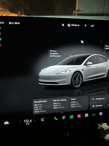

Bei -10 Grad auf der Autobahn (knapp 600km Strecke) habe ich 18,6kWh/100km Verbraucht. Dabei hatte ich 19 Zoll Thomason Felgen und Winterschluppen drauf, sowie Heizung auf Anschlag. Tempo zwischen 80-120km/h.

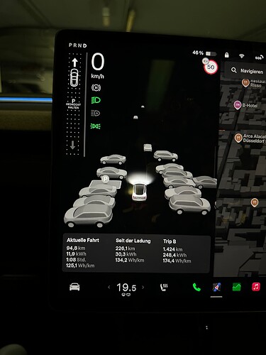

Bei Temperaturen um die 11 Grad hatte ich gestern auf dem Weg zur Arbeit und zurück (Düsseldorf-Dortmund und vice versa) einen Verbrauch von 13,4kWh/100km bei konstant Tempo 110 und 90% Autobahn über 226km (siehe “Seit der Ladung”) - der Trip B rechts enthält noch meine Fahrt nach Berlin und zurück :slight_smile: :
Hier bildet Trip B die Fahrt DUS-BER und BER-DUS bei Schneesturm und -10 Grad ab:
Im Mittel seit Abholung (Ende OKT-2025) liege ich bei 17kWh/100km, einen Sommer konnte ich also noch nicht fahren. Sollte der Sommer noch mit reinspielen, gehe ich pessimistisch von 15kWh/100km aus, wobei dort noch mehr Einsparungen durch die originalen 18-Zöller mit Radkappen zu erwarten sind. Dann wäre ich bei 80kWh Netto-Kapazität geteilt durch 15kWh = 5,33*100km –> 533km Reichweite
