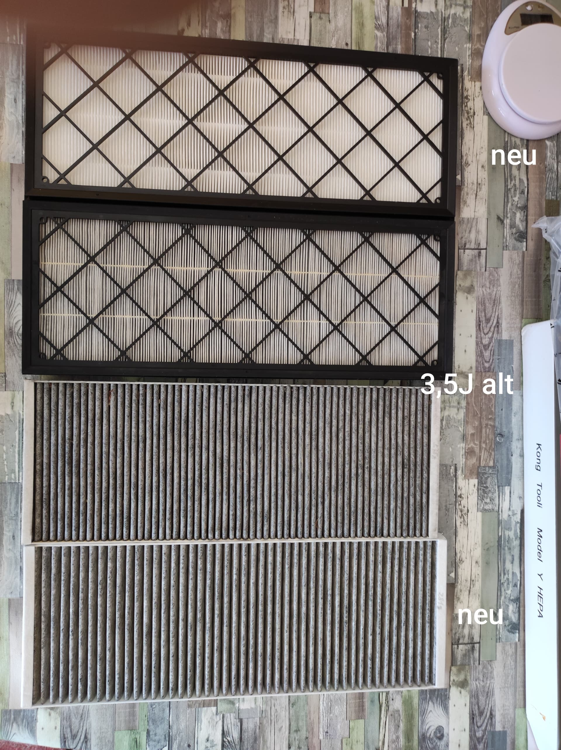

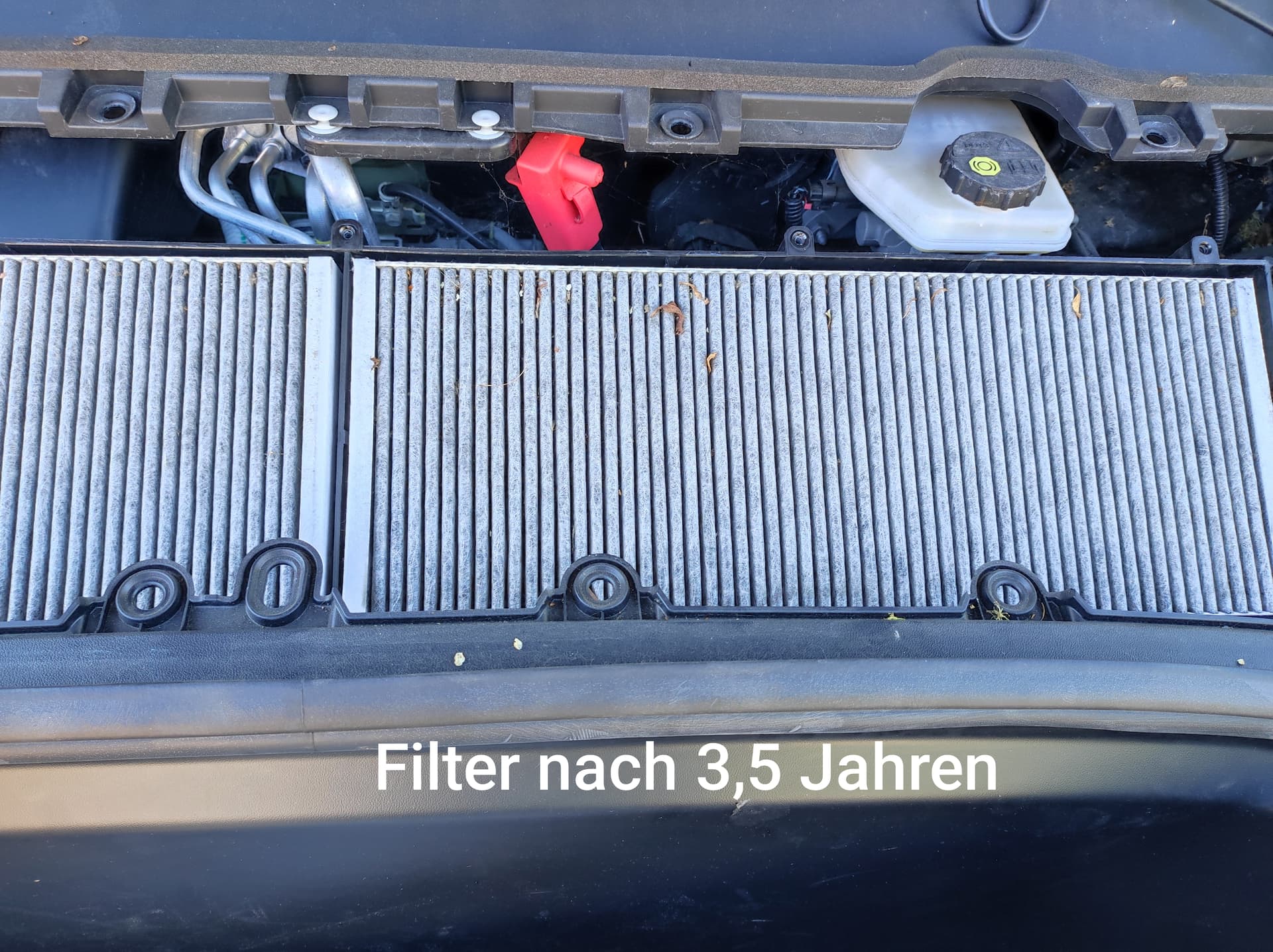

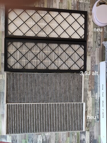

Habe die Hepa/FrunkLuftfilter nach 3,5 Jahren mit Aliexfilter(40€) gewechselt. Mein MY MiC 2022 steht immer im Freien.
Im Servicemenü "Health=„90%“.

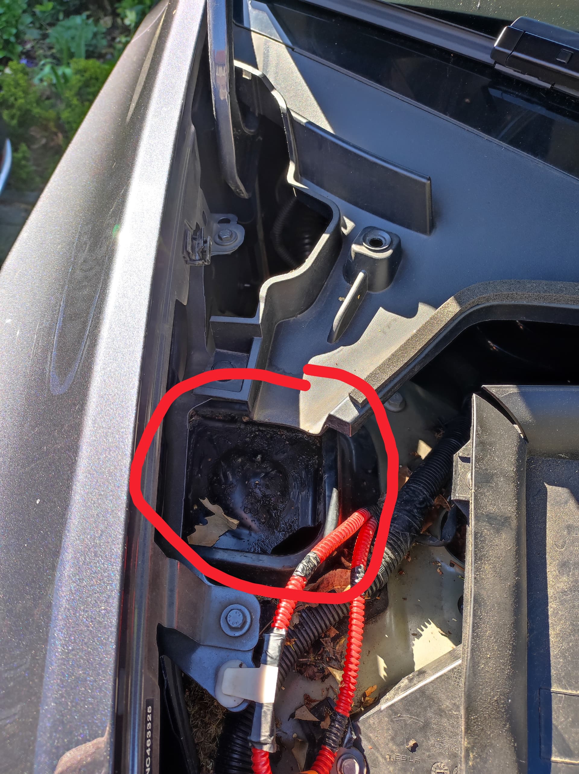

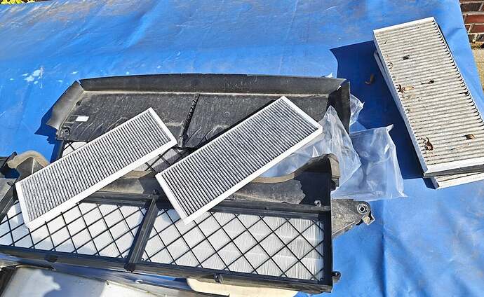

Die Beifahrer-Abflußschale war mit Blätterschmodder voll zugesifft, hier grob gereinigt:

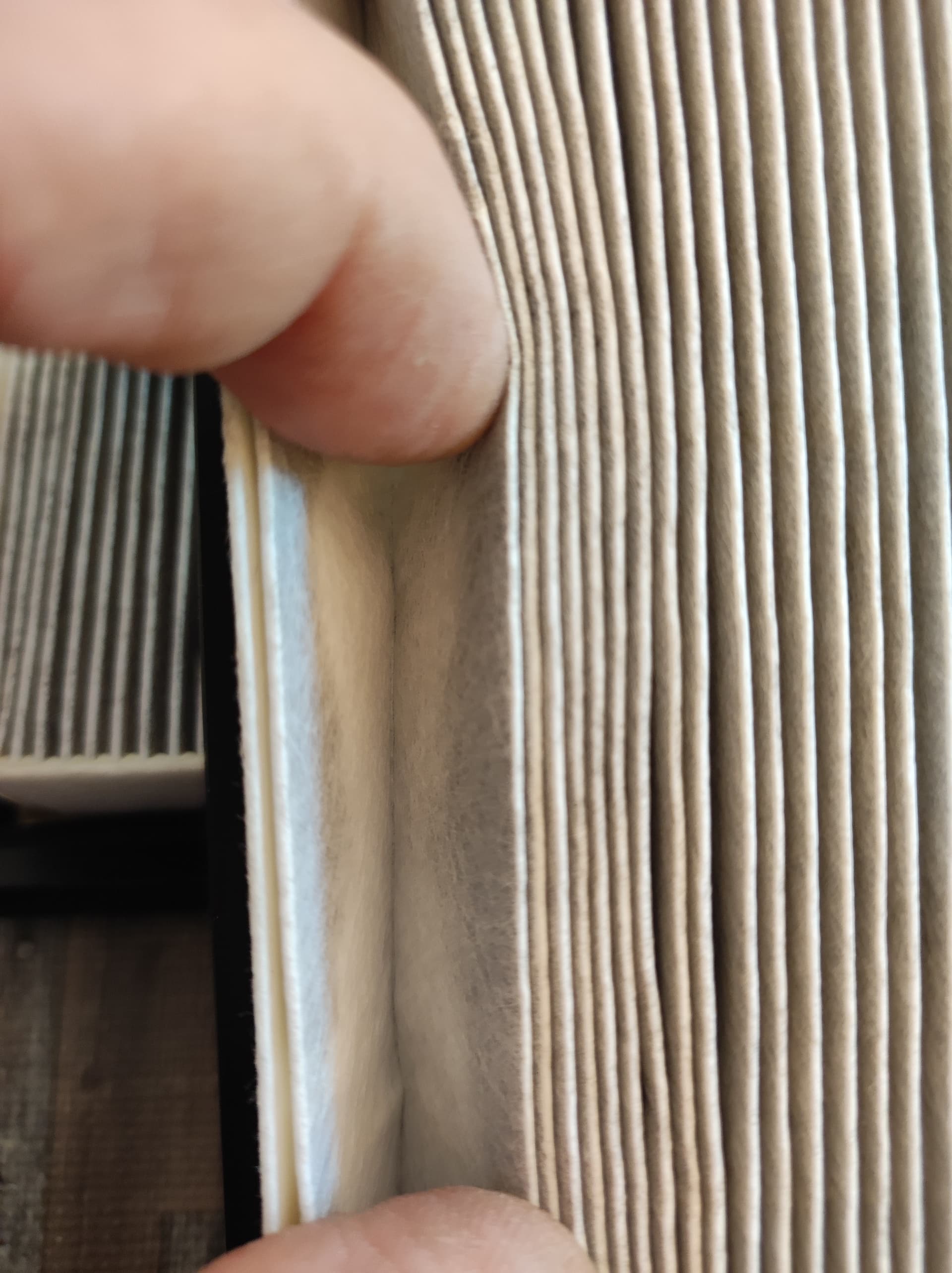

Die Filter sahen auf ersten Blick, bis auf ein paar kleine Blätter, sauber aus, im Vergleich dann nicht mehr:

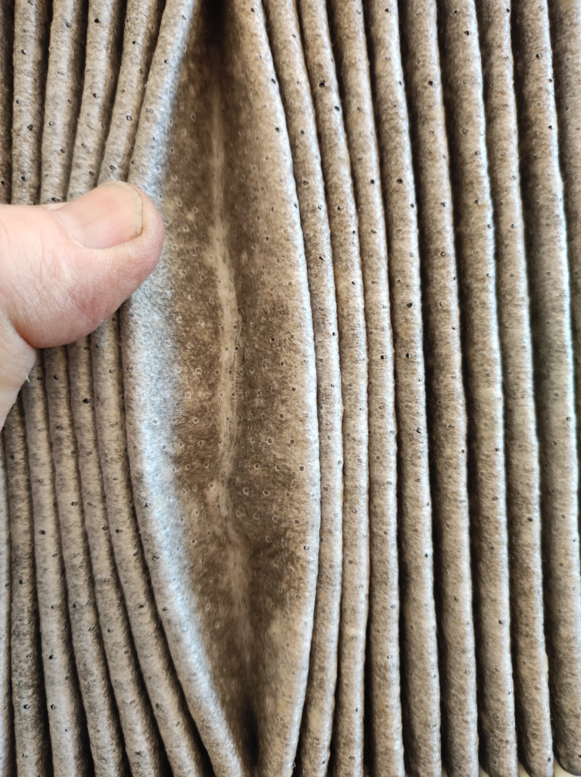

Im Detail sieht man Schmutz:
Die alten Filter waren merklich schwerer:
neu=280g alt=550g und neu=340g alt=405g.

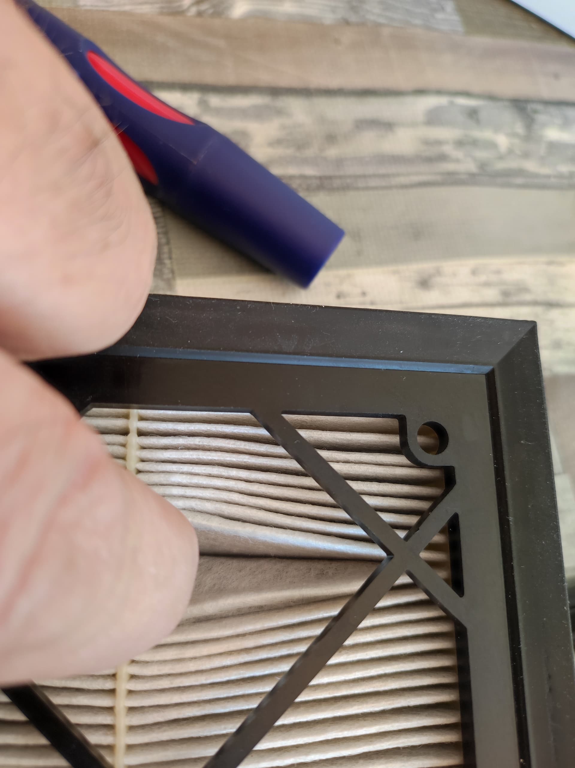

Der obere Filter ist 5mm länger, passt aber und hat 2/3 weniger Windungen.
Die TorxAbdeckschrauben kann man mit dünnen Schaft Schraubendreher raus/reinfummeln, einfacher geht’s wenn Frunkwanne ausgebaut wird.
Die unteren Filter saßen wegen Gummilippe gut fest.
Habe mit Putzen eine Stunde für den Wechsel gebraucht.
Nicht vergessen: im Menü Wartung Filterwechsel angeben.

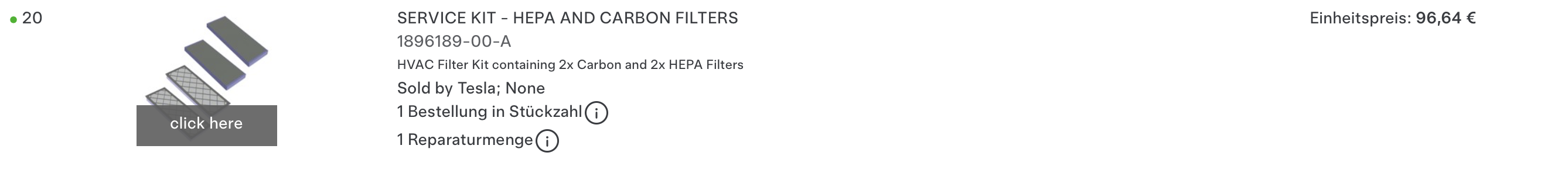

Wie liegt denn der Preis bei den Original Hepa Filtern von Tesla?
110.- bei Tesla
Ah danke, jetzt habe ich es auch gefunden - sind die Preise netto?
Das ist der Endpreis inkl. Lieferung innerhalb Deutschland mit UPS.
Der Preis ist doch netto, brutto sind es 115 €. Steht bei mir so in der Rechnung von heute.
Über den Teilekatalog sind die Filter teurer wie über den Online Shop.
Im Online Shop sind es 110€ Brutto inkl. Versand
Im Teilekatalog sind es 96,64€ Netto, also 115€.
