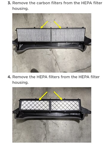

Hepafiltern uns Karbonfiltern sind zusammen. Wenn du das gesamte Modul raus nimmst, dann erreichst du sie.

Es gibt den HEPA Filter im Frunk, besteht aus 4 Filtermatten (2x Kohlefilter, 2x HEPA), und es gibt 2 Innenraumfilter im Beifahrerfussraum (MannHummel Frecious # FP 25015 zum Beispiel)
Teilenummern für den HEPA und Kohlefilter sind mir unbekannt.
